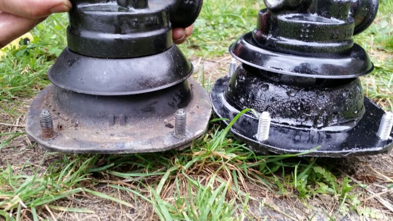

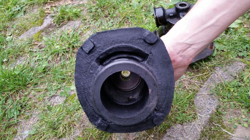

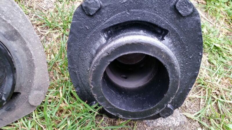

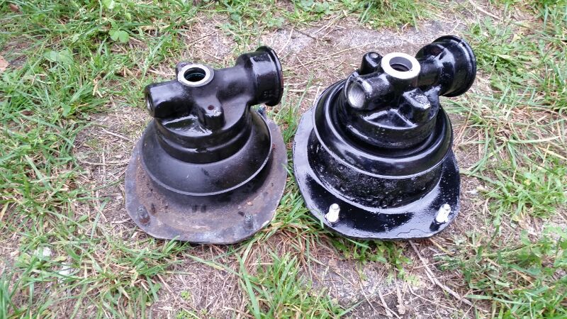

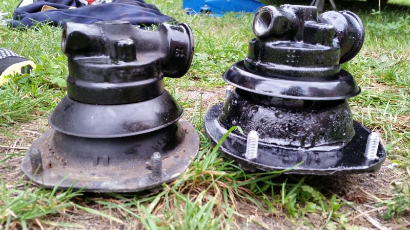

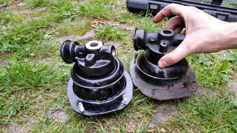

Hier mal die Bilder. Ich hatte einen zweiten Satz hingeschickt, deshalb Altes undNeues nebeneinander.
Sind die mit dem Lack einfach über den Rost drüber gegangen?
Nope, da ist kein Rost drunter. Die sind gestrahlt worden. Da wo nur Oberflächenrost ist, wird nur lackiert, wo starker Rost ist, wird Material aufgeschweißt.
Innen sind ja auch Ringe eingeschweißt, die das Durchschießen verhindern, das geht schlecht auf Rost :D
Die Punkte, die man sieht, sind an zweidrei Stellen Bohrungen, wahrscheinlich zum Einspritzen des PU.
Original ist halt schön glatt, weil Gummiüberzogen.
Kannst ja mal vorbeikommen und live begucken :D
Von unten sehen die aus Litauen gut aus. Auf der Oberseite überzeugt mich die Optik nicht so - aber der Schwerpunkt liegt ja im technischen Bereich ;)
OK, muss man ja alles mal erfragen. Nur von den Bildern erschließt sich mir nämlich der Umfang der Arbeiten nicht zu 100%. :)
D.h. diese sind mit PU, oder?! Das färben die dann extra schwarz...

Sorry, also mich überzeugen die Fotos nicht, ich finde nicht, dass das gut aussieht.
Es sieht vielmehr so aus, als hätten sie nur eine weitere Gummischicht auf die alte Gummischicht draufge - Verzeihung - draufgerotzt. Warum sonst sieht man auf dem Beispielbild sowohl bei Alt- als auch Neuteil am unteren Rand der Gummibeschichtung noch diese beiden typischen Nasen, aufrecht und parallelverlaufend?
Und durch diese sichtbaren Vertiefungen irgendwas hindurchzuspritzen scheint mir auch sinnlos, auf diese Art kann man doch nicht für einen sicheren Gummi-Metall-Verbund an der tragenden Innenseite sorgen...???
Stimmt, die Galvanisierung sieht auch bei meinen furchtbar aus. Aber bis jetzt halten sie.

Da ist ganz sicher nicht nur aufs Alte was draufgespritzt worden. Was und wie genau das gemacht wurde, weiß ich nicht, fragt doch einfach nach beim Hersteller. Link ist ja weiter oben.
Wer aus der Meinzer Ecke ist ,kann sich die Dinger gerne live bei mir ansehen.
Ich habe diese Domlager auch über Citropart bezogen. Was hier auf den Bildern zu sehen ist, sagt nicht viel aus. Die Teile sind gut.
Es wurde nichts über die alte Gummischicht "drübergerotzt". Der tragende und wichtige Kunststoffteil befindet sich im Inneren unter der Metallkappe. Die sichtbaren Löcher unten sind nur für die originale Gummibeschichtung notwendig, vermutlich als Haftvermittler und damit das Ganze am Ende halbwegs gut aussieht. Die überarbeiteten Lager verzichten auf einevon oben sichtbare und nur verschönernde Beschichtung. Die braucht es ja auch nicht. Die typischen Nasen sind schon im Metall, soweit ich mich erinnere.
Das einzige, was mich wirklich stört, ist dieser glänzende Spacken-Lack. Würde man hier mattschwarz oder mindestens Seidenmatt verwenden, sähen die Teile nicht so minderwertig aus.
