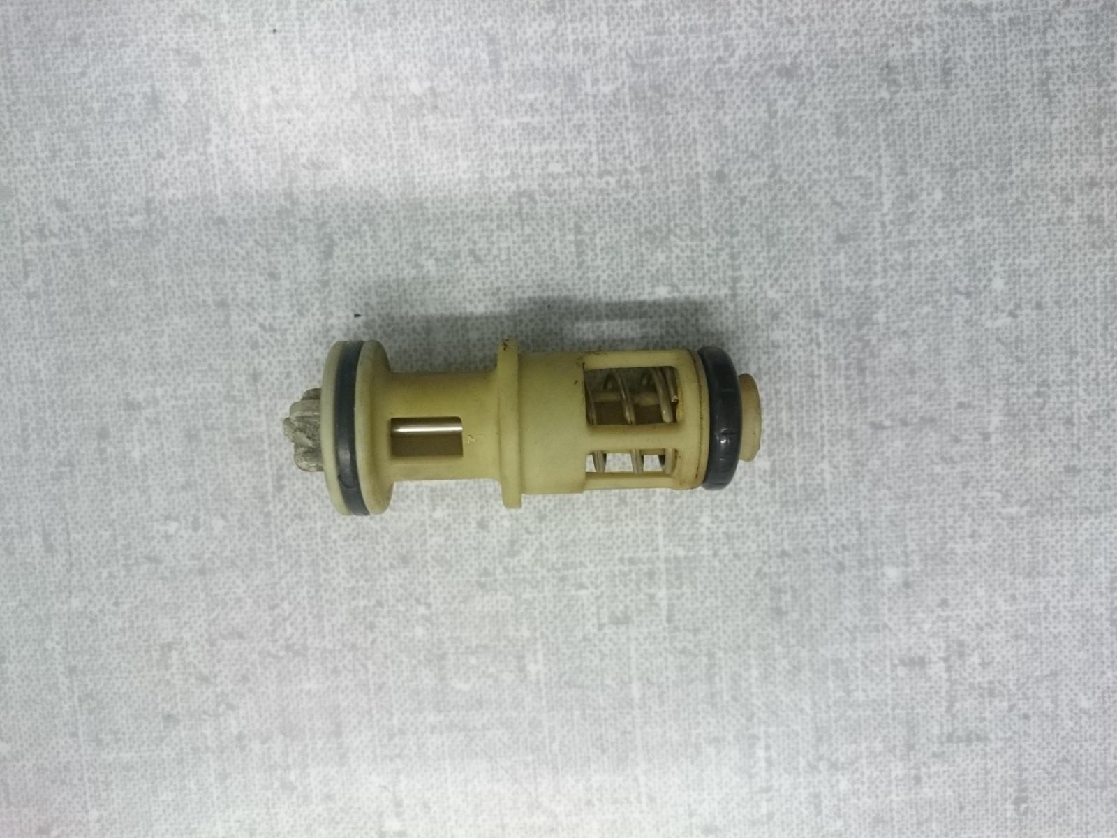

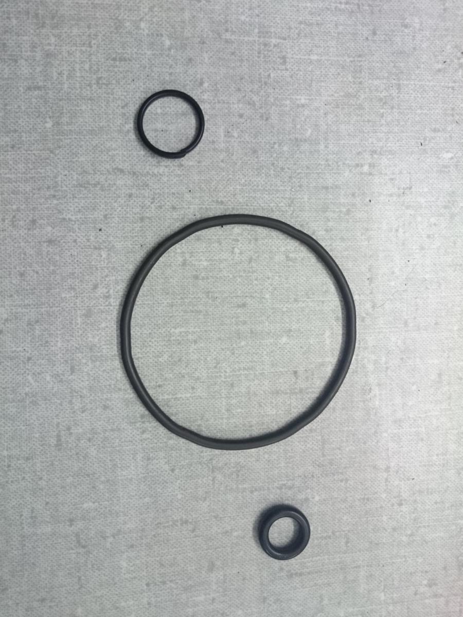

Hatte, wie schon in einem anderen Thread geschrieben, das gleiche Problem bei meinem BX TD. Und wie bx-basis bereits schrieb, war es das Thermostat für die Dieselvorwärmung.
large.DSC_0049.JPG.47c6d76c8e38543ef3d16f2b8dff4f5f.JPGlarge.DSC_0050.JPG.26b643231f07d80f2e6b8690e3dca87e.JPGlarge.DSC_0051.JPG.71d1d41ae68edcfe6502873e8a9a6e33.JPG
Ich hab gleich das ganze Filtergehäuse inkl. Filter getauscht. Gibt's noch neu im Netz für ca. 60 Euro.
Hab das Teil trotzdem mal begutachtet. Die O-Ringe haben die Maße 17 x 2, 11 x 3 und 61 x 3 mm (falls ich mich nicht vermessen habe). Der 17 x 2 mm war schon so hart, dass er beim Versuch ihn rauszulösen brach.
