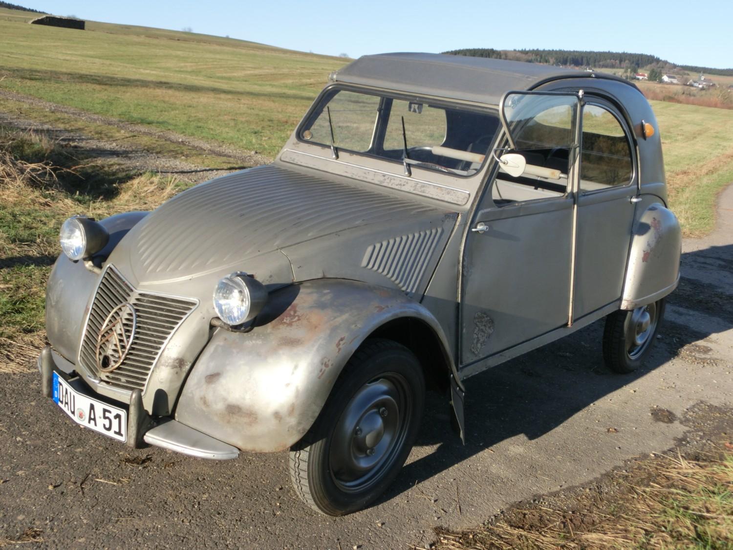

Sie ist fertig!
Heute die 1. Ausfahrt gemacht, ohne Probleme.
Demnächst gibt es noch mehr Bilder
Endlich einmal eine wirkliche Restaurierung und keine Behübschung für eine Auktion :)
Am 7.8.2016 at 21:34 , jozzo_ sagte:
Danke für`s Kompliment :)
Ich habe das A-Modell in den für meinen Geschmack authentischsten Zustand gebracht.
Es soll auch in keiner Auktion verkauft werden.

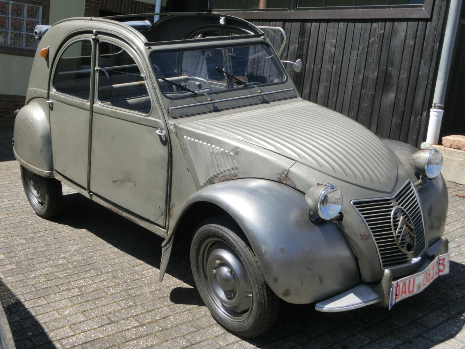

Hab heute nochmal einen kleinen Ausflug mit der ´51er gemacht:
Sauber Manni, ein toller Vogel. Mit der Patina, ein wirklich wunderschöner Anblick.
Superschön! :)

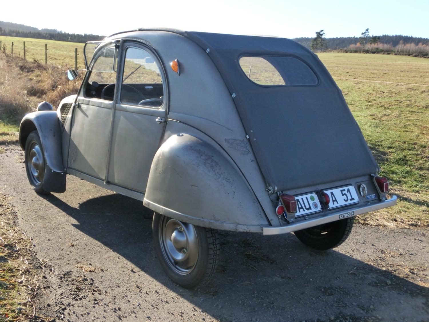

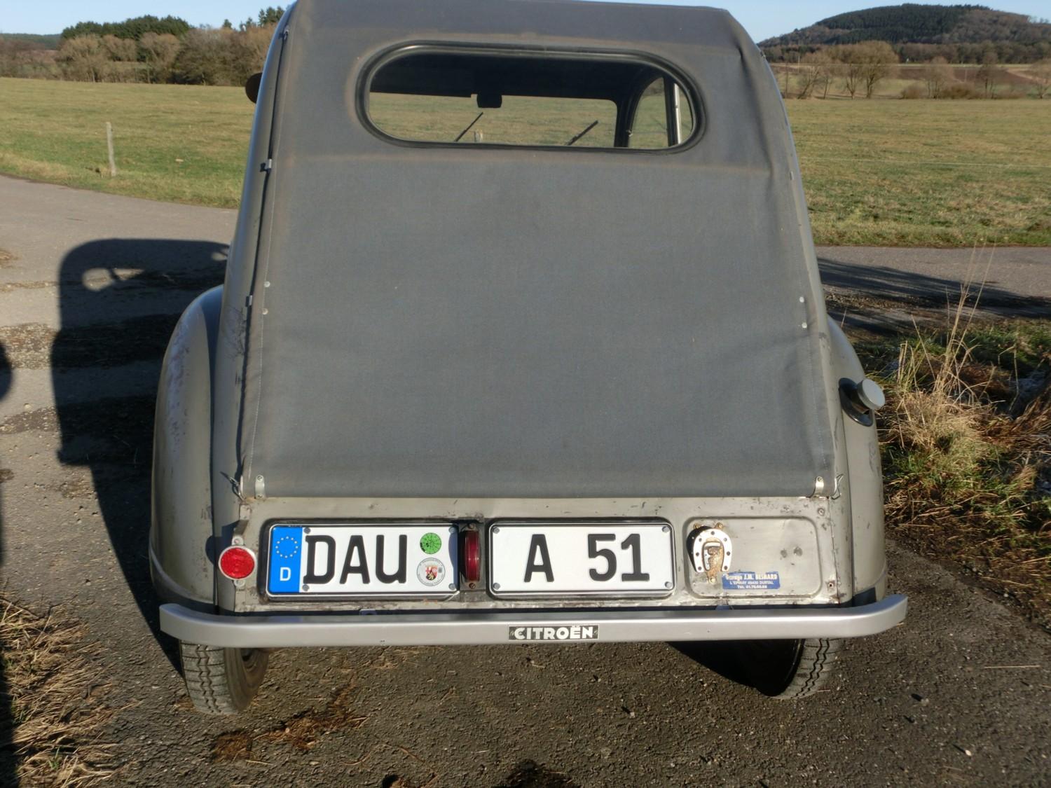

Die sieht ja toll aus! Frage: Auf einem Bild sind Rückleuchten dran auf einem nicht - warum?
Fred :)
diese Frage könnte eine Diskussion auslösen:)
Hier meine Antwort:
Da ich mein A-Modell so original wie möglich haben möchte, sieht man auf dem 4.Bild (ohne Rückleuchten)
die damalige Originalbeluchtung (1 Rückstrahler links und mittig 1 Rückleuchte + Nummernschildbeleuchtung).
Für die STVZO und die Zulassung musste eine Rückbeleuchtung mit  einem Bremslicht angebaut werden.
Dazu habe ich zwei mit Schnellverschluß abnehmbare Rückleuchtensockel mit Rück/ und Bremsleuchten (von einem späteren A - Modell)
hergestellt und montiert (Bild 2).
So kann ich im Straßenverkehr fahren (mit) und auf Messen, Ausstellungen oder Treffenplätzen das A - Modell im Original (ohne) präsentieren.

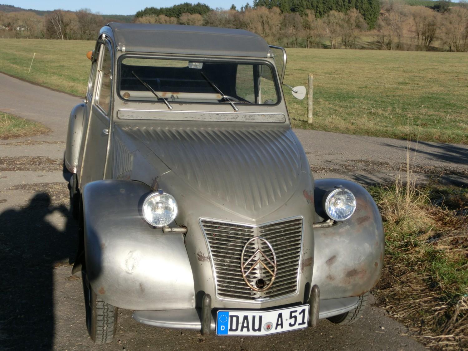

Hallo Manni,
Verglichen mit der Ausgangsbasis hast Du bei der Karosserie ein wirklich sehr stimmiges und schönes Bild erreicht. Für meinen Geschmack zeigt sie jetzt ein angenehmes Mass an Patina, ohne verbraucht zu wirken. Täuscht es auf dem Foto, oder sind die vorderen Kotflügel komplett blank ? Wenn sie noch passend zum freigelegten Altlack lackiert wären (vermtl. wegen dem métallisé-Lack sehr schwierig zu treffen) fände ich es perfekt. Persönlich bin ich bei so „modernen“ Fahrzeugen wie dem 2CV gegenüber der Verwendung von Leinöl als Finish oder Konservierungsschicht noch etwas skeptisch, da Leinöl vergilben kann und die aufgetragene Schicht nicht mehr reversibel ist wie zB. ein Hartwachs. Zudem waren die Fabriklacke doch damals schon auf synthetischer Basis, dh. Kunstharz.
Bei einer so sensibel angegangenen Restaurierung wie dieser zeigt sich, dass bewusster Erhalt und hier sogar das Freilegen von Patina um vieles aufwendiger ist als „alles neu“ zu machen. Dieser Aufwand wird oft unterschätzt. Aber es hat sich umso mehr gelohnt !
viel Freude noch mit dem 2CV
Bearbeitet ( von no cars go)
vor 35 Minuten, no cars go sagte:
 Persönlich bin ich gegenüber der Verwendung von Leinöl als Finish oder Konservierungsschicht noch etwas skeptisch, da Leinöl vergilben kann und die aufgetragene Schicht nicht mehr reversibel ist wie zB. ein Hartwachs.
Auch der Leinölauftrag lässt sich wieder entfernen, als möglichst (rest-)lackschonendes Lösungsmittel hat sich Spiritus bewährt.
vor einer Stunde, no cars go sagte:
Dieser 2CV hat noch Nitrolack
