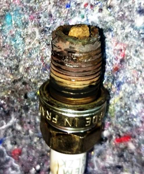

Mit der Diagnose kam der Wagen zu mir. Wir hatten den Verdacht, dass es sich entweder um eine defekte Einspritzdüse oder um eine defekte Zündspulenleiste handelt. Beides getauscht - ohne Erfolg. Dann haben wir mal die Zündkerzen herausgeschraubt und was sehr Interessantes gefunden.
Es waren drei Zündkerzen von Beru und eine von Eyquem verbaut. Wer zum Teufel verbaut Kerzen unterschiedlicher Hersteller in einem Motor? Und ich vermute mal, dass der letzte Kerzenwechsel (zumindest auf dem Zylinder) schon etwas länger her ist.... Ich wüßte gerne, welcher Stümper da dran war.

Die Kerze schaut wirklich super aus. Wie lange wurde der Wagen denn auf 3 Zylindern gefahren ?
Irgendwie wirkt das auch, als hätte es Fremdkörper im Zylinder gegeben. Hast du mal versucht, per Endoskop reinzuschauen ?

Ich dachte echt, ich guck nicht richtig. Der unerwünschte Nebeneffekt ist leider, dass der Motor nicht ganz ohne Schaden davon gekommen ist. Auf dem entsprechenden Zylinder fehlen jetzt ca. 5 bar Kompression. Da haben die abgebrannten Teile wohl etwas Spuren an der Zylinderwand hinterlassen. Die Hohlraumkamera zeigt auch Einschläge am Kolbenboden. Da scheint aber nichts durch zu sein. Der Test mit etwas Öl im Brennraum zeigte eine deutliche Erhöhung der Kompression.
Vielleicht ein kaputter Kolbenring, der die Kerze gehimmelt hat...
Vielleicht waren auch ursprünglich 4 Beru drin, eine hat´s zerlegt, und deshalb kam als Ersatz kurzerhand die Eyquem rein. Die dann wiederum von den Resten der Beru gekillt wurde.

Davon ab mal zu den Bildern in #1: die Ablagerungen sehen nach Wasserkruste aus ...
Gruß Stefan
Keine Sorge. Der Motor verbraucht genau gar kein Wasser. Das sieht nur wegen dem Blitz von der Kamera so hell aus.

Ja, tut er. Und nein, der Wagen hat eine ganze Menge Wartung gesehen. Er ist sonst in einem richtig guten Zustand. Kupplung und Heizungskühler wurden bereits erneuert. Die Federkugeln sind aus dem letzten Jahr. Bremsscheiben, Bremsklötze und Schläuche wurden im letzten August gewechselt. Der Wagen ist mit FF konserviert. Bremsklötze für hinten wurden vom Vorbesitzer mitgegeben und von uns letzten Sonntag montiert. Bei der Gelegenheit reichlich Kontaktkorrosion an den Bremssätteln beseitigt. Der Motor hatte schon länger den Fehler, dass er im kalten Zustand nur auf 3 Zylindern lief. Das lässt die Annahme zu, dass sich die Kerzenteile schon vor längerer Zeit verabschiedet haben. In Bezug auf Ölverbrauch war der Motor bisher völlig unauffällig (0,5 L auf 15 tkm). Ich hoffe jetzt einfach, dass es so bleibt.
