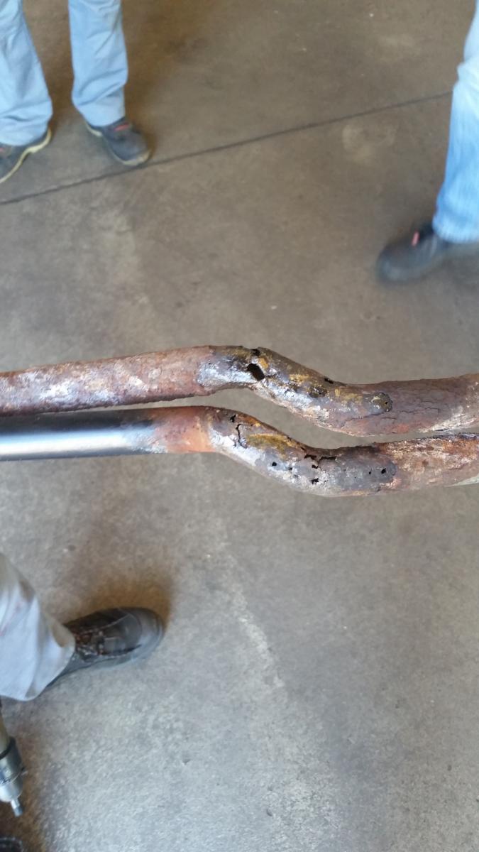

vor 2 Stunden, ACCM Martin Klinger sagte:
Netter Anblick, nicht wahr? :-)
Das böse Wasserrohr!
Gewechselt nach 178.000km. Und nicht zu früh, würde ich sagen.
C6 HDI240 von 2009.
Bei der Gelegenheit weise ich auch darauf hin, dass es so ein "Rost-Rohr" offensichtlich auch beim 2l 136HDI gibt. Bei unserem 807 Firmenwagen war es diesen Winter wegen Kühlwasserverlustes fällig ;) Durchgerostet! Also nicht nur ein Übel beim C6. Sogesehen ist es sinnvoll, auch bei anderen Motorisierungen nach verrosteten Rohren zu suchen.
Das Teil ist perforiert und endfertig. Besser rechtzeitig wechseln bevor es zu spät ist. Folgeschäden sind sehr unerfreulich
vor 10 Minuten, Amokhahn sagte:
Meinst Du er hat es nach dem Fotografieren wieder montiert ???

Das Rad muss ab, sonst siehst du ziemlich nichts. Da muss man schon mit dem Kopf in das Radhaus eintauchen, um hinter die Blechkante schauen zu können, hinter der die beiden Rohre verlaufen. Das Werkstattbild zeigt den uninteressanteren Teil des Rohres über der Antriebswelle, der Gammel findet etwas weiter vorne unter der Ummantelung statt.
eIN eNDOSKOP HILFT DA UNGEMEIN
Klopf mal dran mit Metallhammer. Meist sitzt der Rost unter der kurzen Ummantelung, weil das sich Wasser sammelt. Das hört man dann aber am Klang. Natürlich nur, wenn man sich für Musik von Dieter Bohlen interessiert.:rolleyes:
Habe mein Rohr tauschen lassen vor ca. 2 Jahren. Habe die Ummantelung weggeschnitten.
