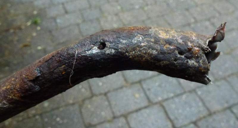

Hier noch mein altes Wasserrohr ;-)
Die Ersatzteilnummer für den Hdi 240 lautet 6466WJ, das Rohr ist doppelt und komplett mit den Anschlussschläuchen versehen. Kann es sein, dass die für den 2.7 und den 3.0 doch verschieden sind?
Die Gummitülle habe ich gleich weggerupft, damit es darunter nicht gleich wieder losgeht...

Mein Doppelrohr war schon richtig verquollen vom Rostzunder und noch dicht. Das Rohr selbst ist höchstens einen Millimeter stark. Beim Ausbau wurde es undicht. Hätte ich draufgedengelt, wäre es sicher auch undicht geworden.

Claus war vor längerer Zeit einmal so freundlich mir ein Photo vom Wasserrohr seines C6 zuzusenden.
@Claus: Ich hoffe, Du bist damit einverstanden, wenn ich es hier zeige. Die Wandstärke lässt sich darauf sehr gut erkennen - und es sieht tatsächlich sehr dünnwandig aus:

das ist ein Blechrohr wie im Automobilbau verwendet.
das hat keinen Millimeter Wandstärke!
