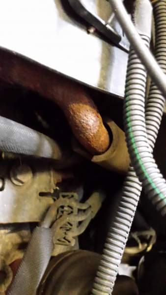

Gestern war der große Tag. Der Wal (205-er, 2008) fuhr zu CIT und ließ sein Wasserröhrchen reparieren. Dauer: 1 ganzer Tag. 8 Uhr hin, 18.00 zurück. Dazwischen öffentliche Verkehrsmittel (7 Euro) benutzt.
Als ich abends zum Abholen kam, empfing mich der eine Meister (von 5-en): "Da haben wir ja Glück gehabt. Das Rohr war wirklich am Ende. Das hätte jede Moment plazze kinne."
Die Überziehung der vorgegebenen Zeit der Fertigstellung um 2 Stunden begründete er mit: "Die Antriebswelle musste raus. Da kommt man ja sonst nicht dran. Der Mechaniker hat 4 Stunden dran geschafft. Aber ich habe nur 2,5 aufgeschrieben". Und tatsächlich: Endpreis inklusive Teile war 380 Euro. Wie vereinbart. Puh, das ging ja noch. Denn: "es hätte jo kinne plazze".
Das alte Rohr hatte man mir auf ausdrücklichen Wunsch in den Kofferraum gelegt. Als die Rush Hour vorbei war, fuhr ich dann mit offenem Schiebedach (und Seitenscheiben) bei Sonnenschein nach Hause. Es schwebte mächtig. Allein das Gefühl, dass jetzt nichts mehr "plazze kinnt", ließ den Wal über die Gullideckel schweben. Ja, der Mensch lebt von seinem Gefühl. Die Wirklichkeit tritt zurück. Das sind unvergessliche Glücksmomente.
Zuhause angekommen, sofort das Rohr in den Schraubstock gespannt und an der rostigen Stelle, wo das Rohr womöglich in wenigen Tagen "hätt kinne plazze", zersägt. Dauerte so um die 3 Minuten mit der Handsäge. Dann war es durch. Ich entrostete die Schnittstellen außen mit einer Zange und sah dann klar: es hätte "net kinne plazze". Das Teil ist so solide, dass es nach 7 Jahren Fahrt wahrscheinlich noch mal so viel gehalten hätte, "ohne zu plazze".

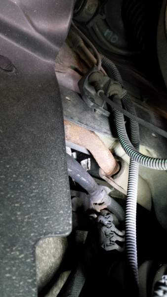

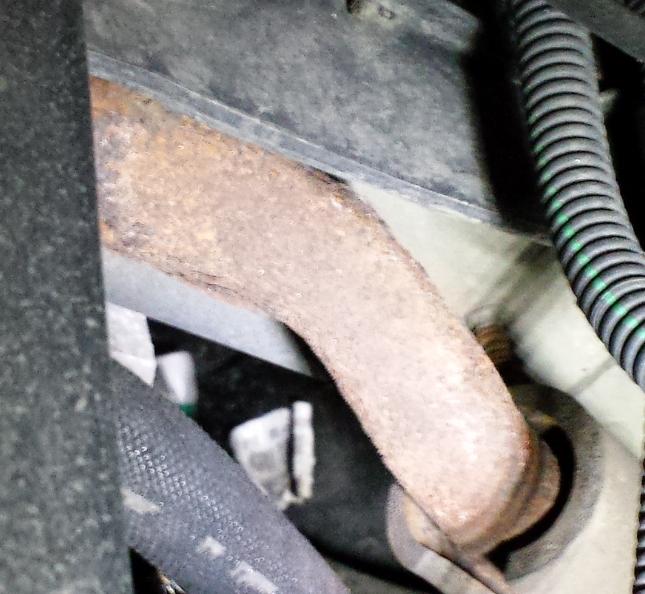

vor ein paar Tagen habe ich bei der sich bietenden Gelegenheit des Räderwechsels ein paar Bilder von meinem Wasserohr gemacht. Ich bin mir nicht sicher, "ob sas zreissn koh" (deutsche Übersetzung: "ob es platzen kann")
Was sagen die Wasserrohrexperten, ohne es durchsägen zu müssen?
Gruß, Albert
Messung der Rohrwandstärke an der rostigen Schnittstelle mit Holz-Klappmeter-Maß nach Entgratung: ca. 1,0 mm (Tendenz 0,9 mm).
Habe eben das Rohr an einer jungfräulichen Stelle zerschnitten (3 min Dauer) und entgratet. Wandstärke: ca. 1,00 mm. Also fast identisch.
Warum ich vor Wochen mal 3 Millimeter (völlig falsch) schätzte, liegt wohl daran, dass beim Draufklopfen alles sehr solide klang. Und das stimmte letztlich ja auch. Das Teil klang beim Klopfen richtig fest und massiv. Und man kann da auch ruhig mal grob entrosten. Das schadet dem Rohr (in meinem Fall) nichts. Das muss danach genau so klingen. Dann ist gut.
Die Roststelle selber hat bei mir eine Ausdehnung von ca. 10 cm (nach links und rechts je 5 cm). Aber der große Rest des Rohres war wie neu.

Ich wäre von 1 mm Wandstärke ausgegangen. Dann hätte das Rohr hätte jo kinne plazze. Du musst davon ausgehen, dass das Rohr durch die Korrosion punktuell geschwächt wird und an einer Stelle ein Loch von der Größe eine Stecknadel entstanden ist, geht der Rest sehr schnell.
@ Alber: Raus mit dem Ding. Die Konsequenzen können verdammt teuer werden.
Ich finde, Alberts Röhrchen sehr homogen braun gerostet. Leider zu entfernt und etwas unscharf fotografiert.
Klopf mal kräftig drauf mit spitzen, schweren Werkzeugen. Oder mit einer weitern Maulzange rumgreifen und achsial verdrehen. Dann rubbelt der dickste Rost weg. Und wenn dann die Oberfläche noch recht glatt ist, dann ist der Rostfraß noch nicht in die Tiefe gegangen. Dann kann man sich entspannt nach hinten lehnen und eine Havanna rauchen.
Also meine Angst vor diesem Rohr ist stark zurückgegangen. Mann muss den Feind aus nächster Nähe betrachten, da verliert er oft seinen Schrecken.

Du scheinst ja Metallurge zu sein. Wenn Du dir den Schnitt an der verrosteten Stelle deines Rohres genau ansiehst, mit einer Lupe oder besser mit einem Mikroskop, wirst Du sehen wie weit die Korrosion tatsächlich fortgeschritten ist. Abgesehen davon, dass das Rohr an den geschwächten Stellen Risse durch Vibrationen bekommen kann, reicht eine ganz kleinen Stelle am Rohr, die völlig durchrostet.
Es sind halt Handyaufnahmen, die bei schlechten Lichtverhältnissen entstanden sind. Schärfer kann ich sie nicht nachträglich machen, nur das Rohr stärker herauszoomen.

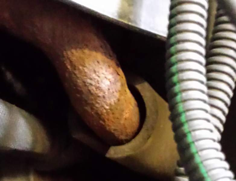

Meins sah so ähnlich aus.
Es hilft zur näheren Prüfung nur: kloppen wie verrückt. Gehts kaputt. Glück gehabt. Bleibts ganz. Auch Glück gehabt. In beiden Fällen, kann man Abhilfe schaffen. Guck Dir mal meine Fotos an, die vor einigen Wochen gemacht habe.

Meins sah genauso aus wie deins Albert. Ich habe es wechseln lassen und es mir nachher angeguckt ,an zwei Stellen wie von Tim geschrieben punktuell fast durch, bei einer war bei der Demontage ein kleines Loch entstanden . Wer für sonn Rohr 7 Minuten braucht, sollte mal an seiner Technik/Material arbeiten.

Besser als kloppen wäre den Rost zu entfernen um festzustellen, wie tief er vorgedrungen ist. Anders als bei Aluminium oder Kupfer bildet das Oxid bei Eisen kein undurchdringliches Gitter, das vor weiterer Korrosion schützt. In Abhängigkeit der Rostmasse und der Kenntnis, dass die Wandstärke des Rohres nur 1 mm beträgt, ließe sich so wenigstes grob abschätzen ob es das Rohr in ein paar Wochen auch noch zur Werkstatt schafft, oder ob es höchste Zeit ist.

nach den Bilders wie von Albert,wo links schon Rostplacken erkennbar sind tät ich es rausschmeißen.
ich hab schon Rohre gesehen die einfach zerbröselt sind beim Ausbau.

Bei meinem Rohr ist schon mehr los, als nur Rostplacken (Rostflecken). Hier platzen schon Eisenoxidschichten ab.
