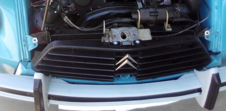

Um nachzusehen müßte ich wissen für welchen Grill
Es gibt sogar für die acadiane verschiedene? Das hätte ich nicht erwartet.
Brauchst du dazu ein genaueres Foto oder nur: Acadiane bj. 83?
Wenns der seriemäßige ist reicht das.
Ist ja wie beim 2CV, wird gern getauscht - nicht jeder mag das Plastikding wo es doch früher besseres gab.
Bearbeitet ( von jozzo_)
Ist (noch ;) ) standard Plastik:

@Ist (noch ;) ) standard Plastik:
Wieso,der Plastikgrill gehört doch zm Auto,oder?Wenn Du ihn dran läßt,haste vielleicht die einzige echte!!
Gruß,Rainer
So bleibt's mit dem Grill ja auch vorerst! Manschetten sind neu dran, müssen aber noch mit Fett gefüllt werden,
