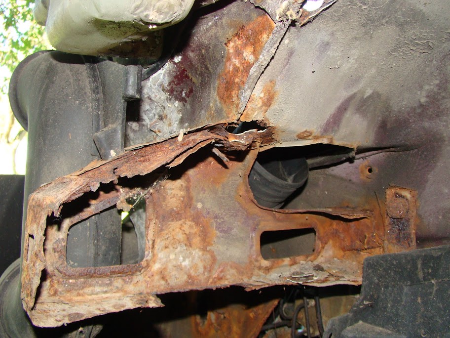

Beim XM dort auch den hinteren Rand des vorderen Radlaufs, die Stelle hinter dem Federbein, die Stossstangenhalterung, die Domlager, den "inneren Kotflügel" auf Höhe Steuergerätekasten/Luftfiltergehäuse inspizieren, wenn man in dieser Region schon dabei ist.
Bearbeitet ( von BX_HUNTER)

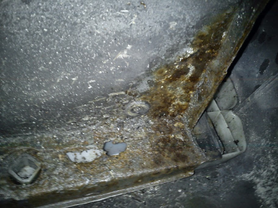

Und im Heckbereich auch genau schauen:
Wie Herbert schon sagt, im Bereich Ecke Radkasten vorne / Schweller (man kommt da z.B. durch die Schraubenlöcher in der A-Säule rein:
Wie auch erwähnt Stossstangenhalterung, unter Luftfilter/Steuergeräte, Radkasten vorne, Radkasten oben - wie schon gesagt - beim Abfluss
weil ich grad so drinnen bin ;)
auch noch den Fahrschemel konservieren und den Längsträger (da sieht man sogar den Stoppel im Bild):
lgtg
hat jemand einen guten Tipp womit man den Fahrschemel behandlen kann? Also welches Produkt und in welcher Reihenfolge?
Nicht das der Prüfer meint ich muß erst mal alles wieder runterkratzen, könnte ja Rost dahinter sein.
Verzeiht mir meine Unwissenheit, bisher stand mein XM ganz gut da. Aber das wird er nicht ewig so bleiben.
Grüße, Bernd
Bearbeitet ( von Bernd E.)
das Einfachste: Von innen und außen mit Seilfett, Mike-Sanders, Fluidfilm, oder, oder  behandeln. Jeder halbwegs haltbare Lackaufbau ist jedenfalls um ein Vielfaches aufwendiger und in der Wirkung nicht annähernd effektiv.
Verstärkungsblech im Bereich Querlenkeraufnahme: Dieser Bereich ist besonders gefährdet, weil Wasser in den Spalt der Doppelung eindringt.  Ich habe diesen Bereich besonders dick mit Mike-Sanders behandelt und achte darauf, dass die Spalte in diesem Bereich immer von einem Fettkragen geschlossen bleiben.
