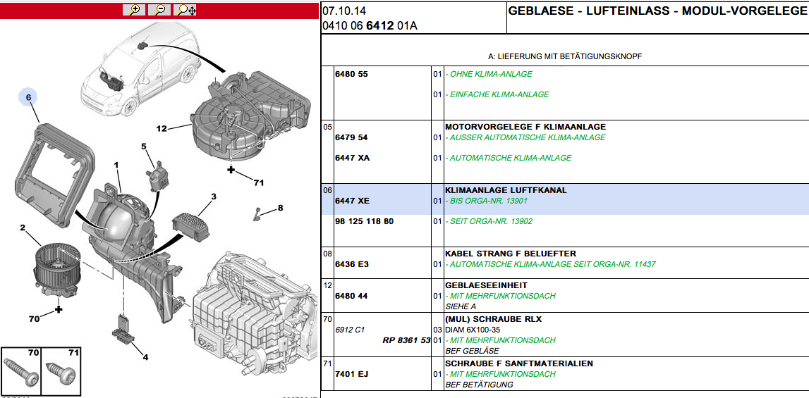

Die anderen Bauteile:
Du kannst auch dieses Relais prüfen, das identische hatte ich im Lager liegen, war aus einem BX ausgebaut.
