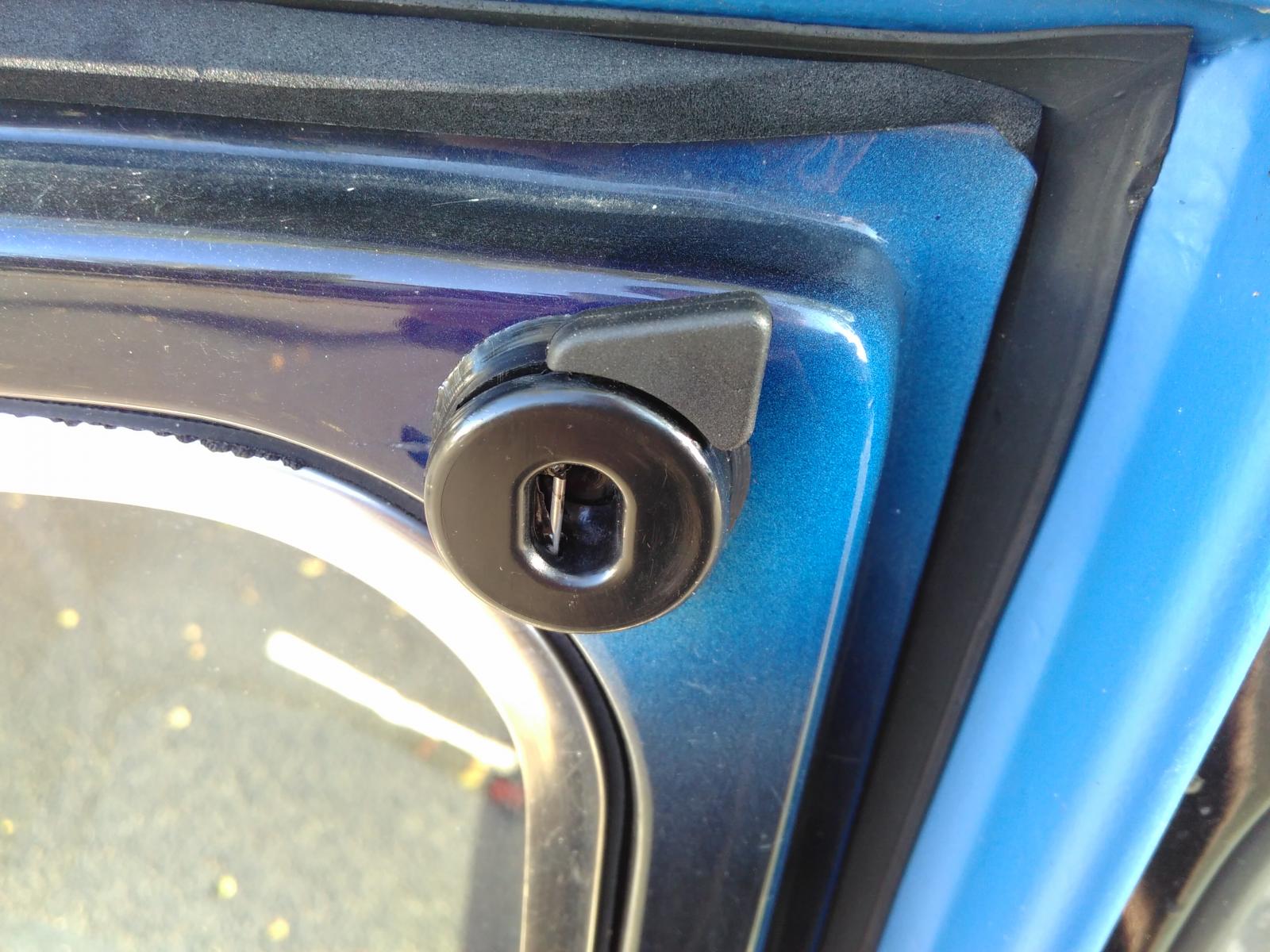

Meine Heckklappe ist wieder abschließbar. :)
Der ausgenudelte Schließzylinder funktionierte zwar noch, allerdings verrichtete der Schließzapfen nicht mehr seinen Dienst.
Neu: Schließzylinder, Schließzapfen und die Dichtung, Inox-Ring ultraschallgereinigt.

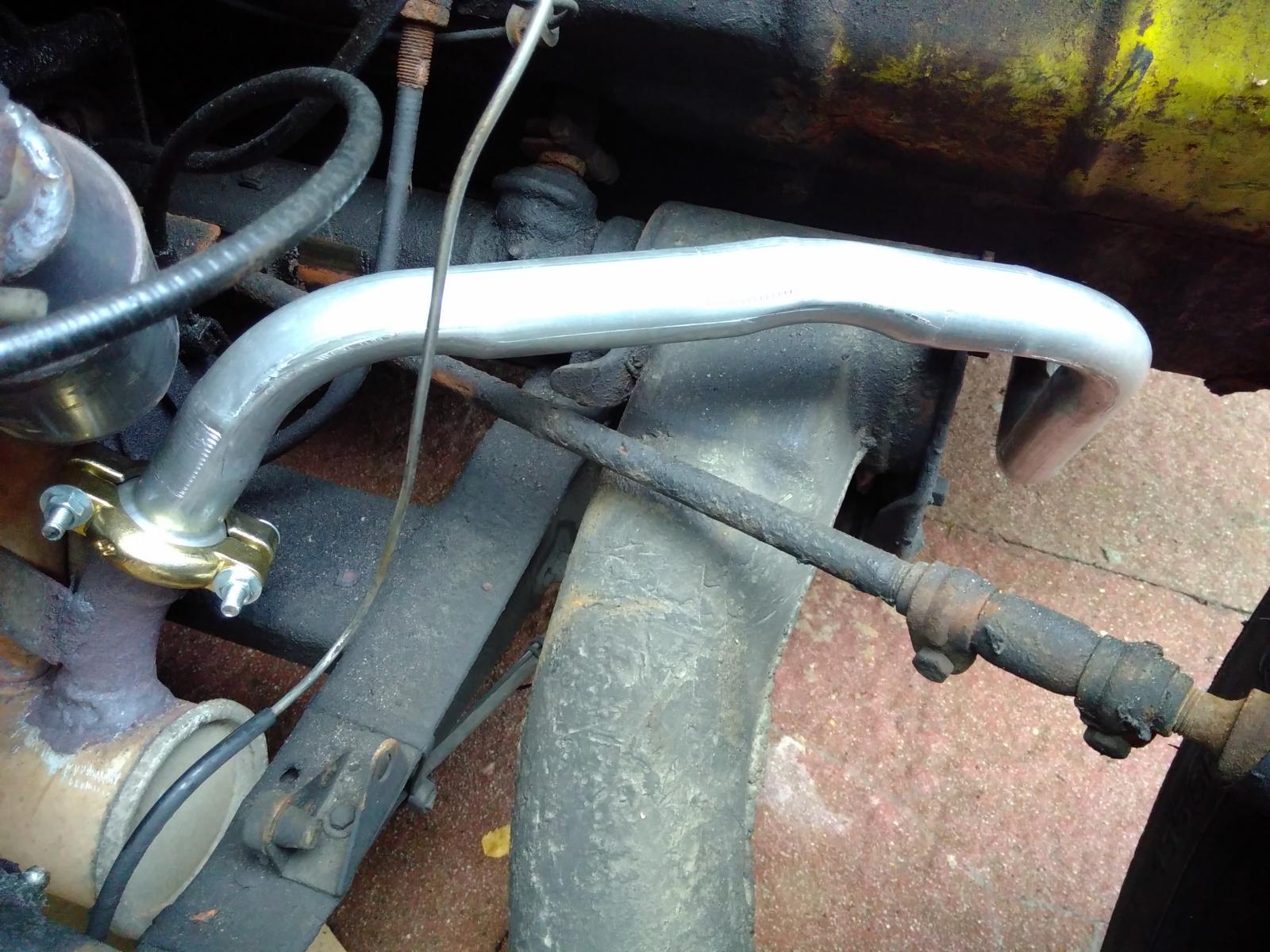

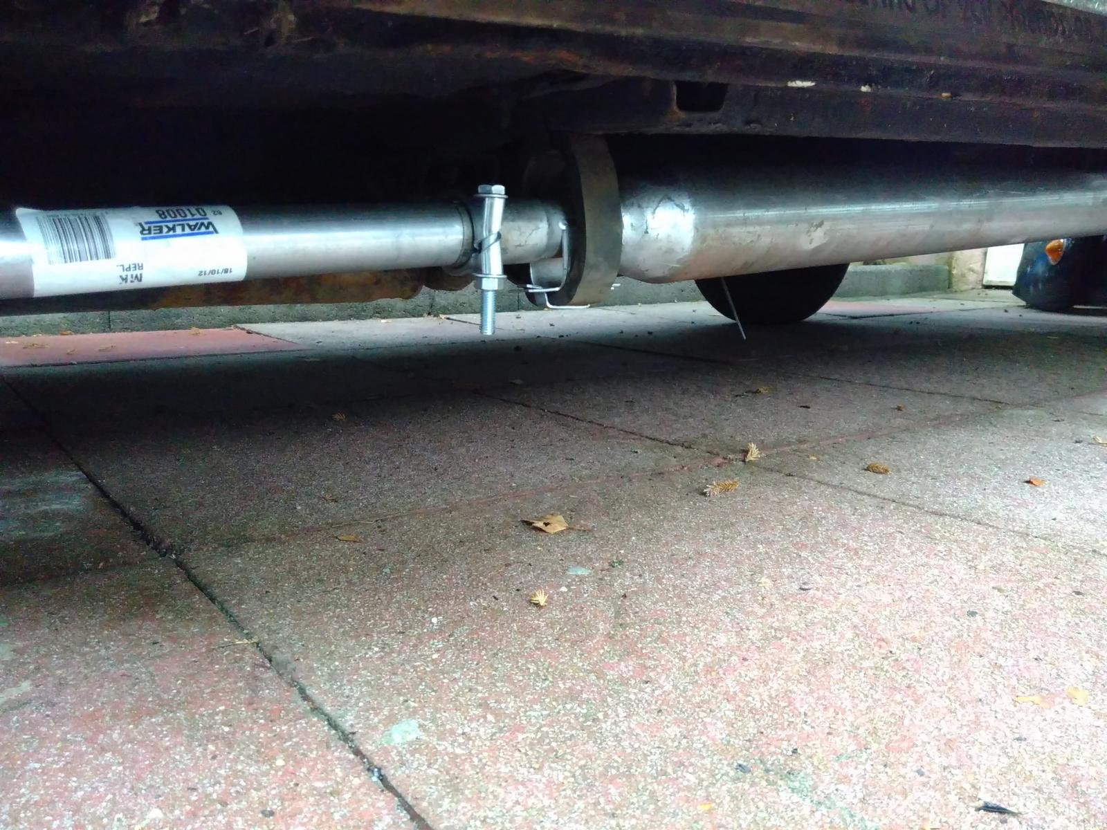

Heut kam ein neuer Auspuff drunter, da das S-Rohr durchgebrochen ist und das Endrohr eine Durchrostung hatte. Der Topf wurde getauscht, weil die beiden Rohre sich nicht vom Top lösen ließen.
Die Rohre sind von Walker, der Topf von CIA.

Schön, wie du deine Reparaturen dokumentiert hast, Daniel. Keine Kritik sondern bloß Anmerkung:
Am 1. Bild fehlt einer der Kotflügelhalterungsgummis -  und die Klemmschraube im 2. Bildwürde ich waagrecht stellen.
lg
Link zu diesem Kommentar
Auf anderen Seiten teilen
Ist mir nicht aufgefallen, daß das fehlt. :o
So konnte ich am besten schrauben. Hast aber Recht, die Klemme müßte waagerecht stehen - sieht so dann ja auch besser aus - wird gedreht.

Am 2.9.2017 at 22:09 , EntenDaniel sagte:
Dazu nimmt man http://www.loctite.de/produktsuche-29727.htm?nodeid=8802629058561
Dann läassen sich die Auspuffteile auch noch nach Jahren trennen.
  • Like 3

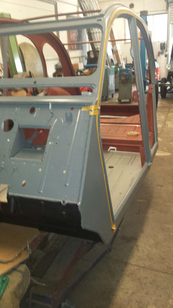

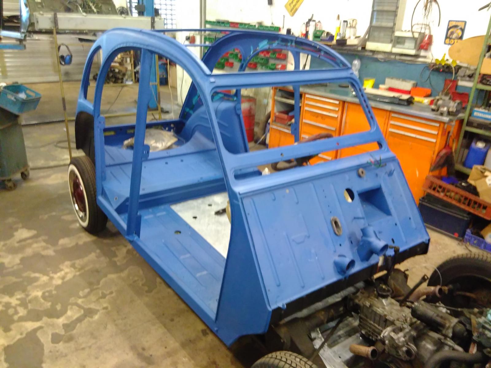

Karosserie ist lackiert und hohlraumversiegelt und ein neuer hinterer Kabelbaum wurde schon eingebaut. Hab meine Ente gestern zum Umbau hingefahren.

Am 4.9.2017 at 08:23 , jozzo_ sagte:
Wobei die Stückelei bei der Ente, bei den Teilepreisen des Auspuffs, ja nicht so wirklich Sinn macht. Beide Rohre und Nachschalldämpfer gemeinsam erneuern und gut ist es.

Gestern die Ente wieder nach Hause gebracht. Jetzt wieder zu Hause werden wieder die Feinheiten so nach und nach gemacht. Das Wetter muß halt mitspielen.
Außer der Karosserie mußten folgende Dinge noch erneuert werden: hintere Kotflügel, lange Bremsleitung, Radbremszylinder, Lüfterklappe, Kupplungszug und das Lenkritzel.
Die Firma Entenkult hat richtig gute Arbeit verrichtet.

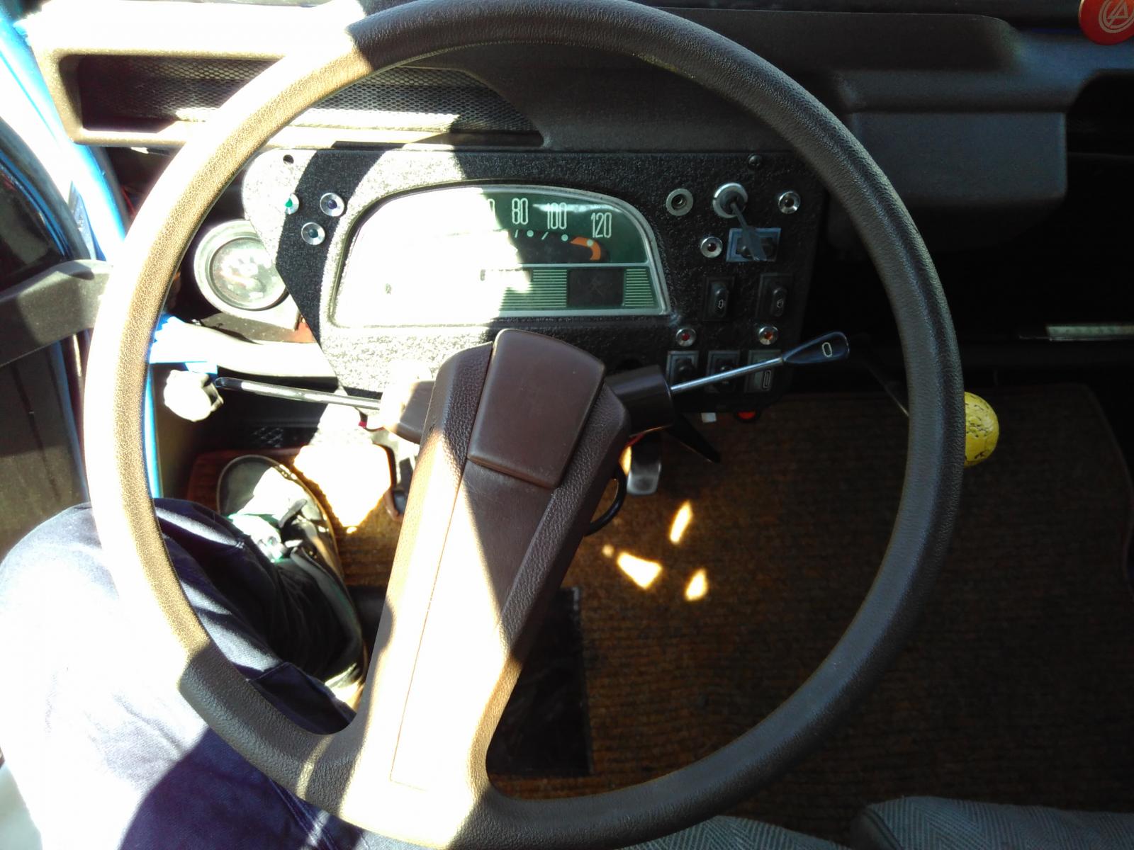

Heute kam ein "neues" Lenkrad rein. Beim alten lößte sich die Aufschäumung auf und bei Feuchtigkeit klebte es.
Jetzt ein ganz anderes Fahrgefühl an den Händen.

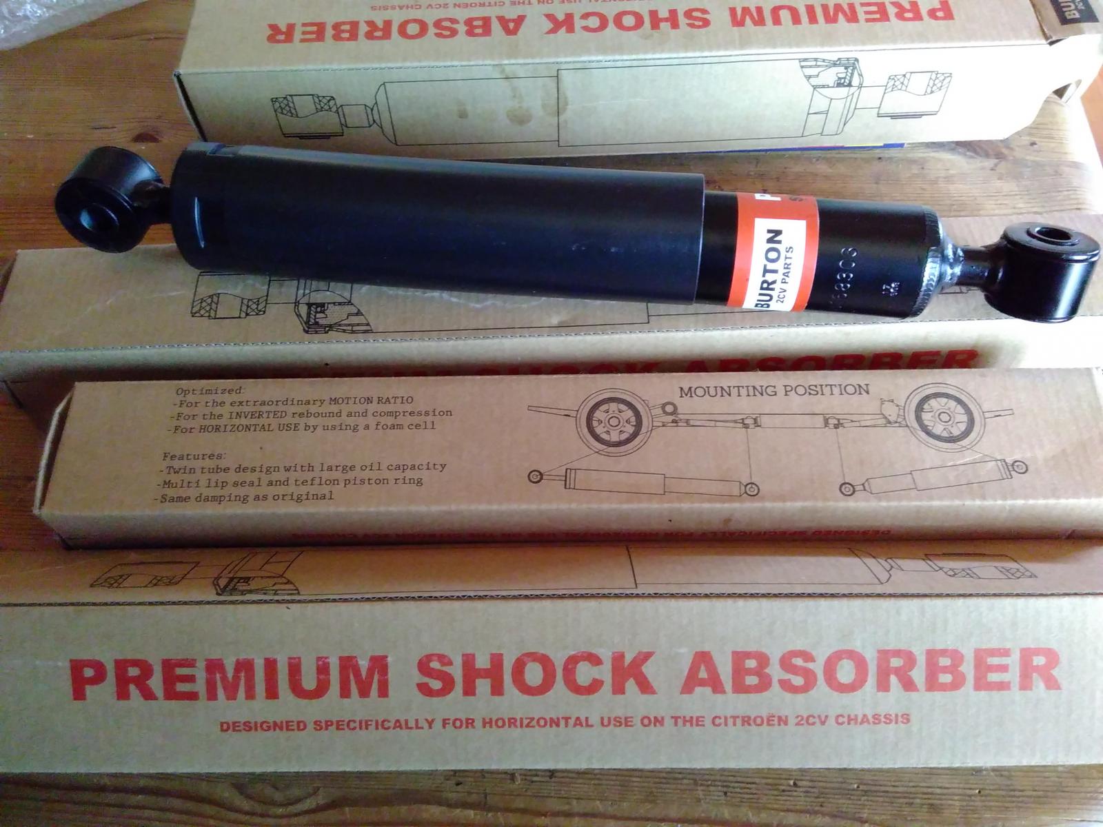

Nachdem der neue Cactus mir zeigte, wie gut ein Auto mit Schraubenfedern federn und dämpfen kann, merkte ich: ich brauch neue Stoßdämpfer in der Ente!
Jetzt sind neue drin, und zwar diese hier:

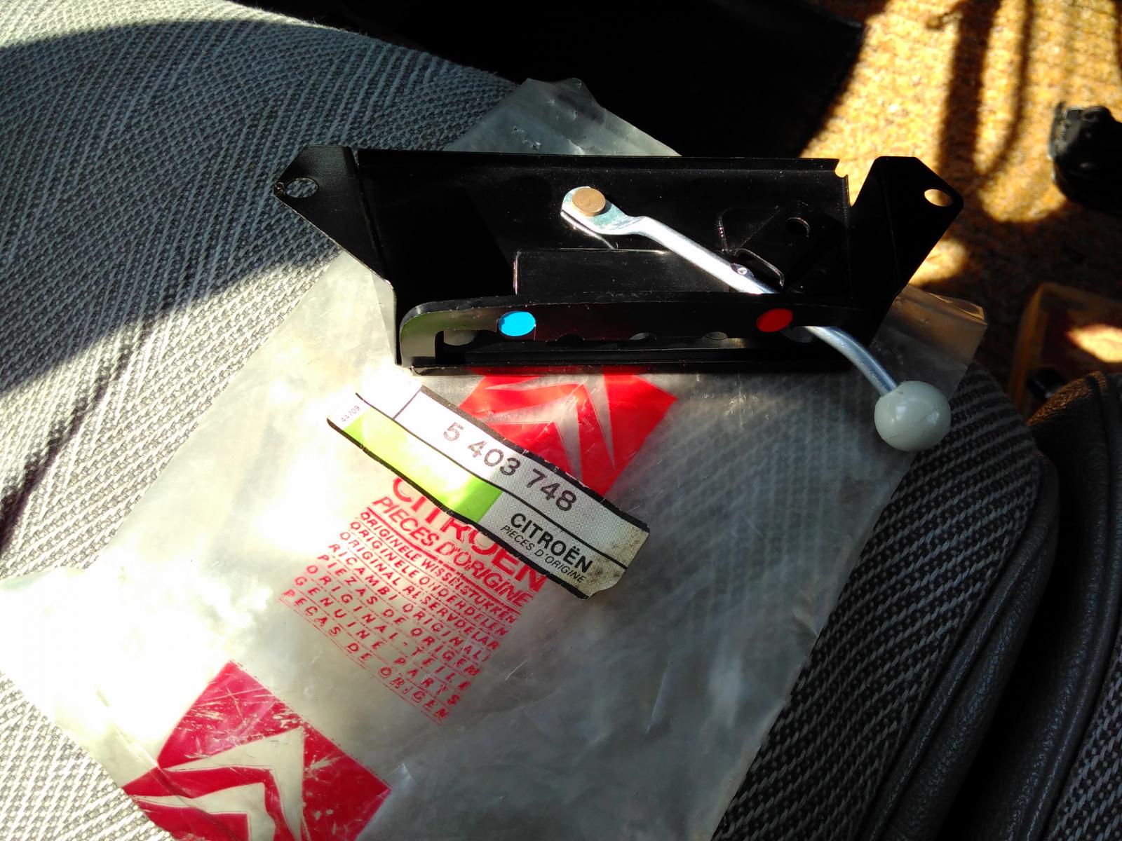

So, heute den freien Samstag mit schönem Wetter genutzt und meine Ente endlich komplettiert.:) Rolldachriemen, 3-Horn-Fanfare, Reserveradhalterung, Armaturenverkleidung und Scharnierabdeckungen montiert. Und da es so schön rund lief, kam noch eine neue Heizungsregulierung an Bord.

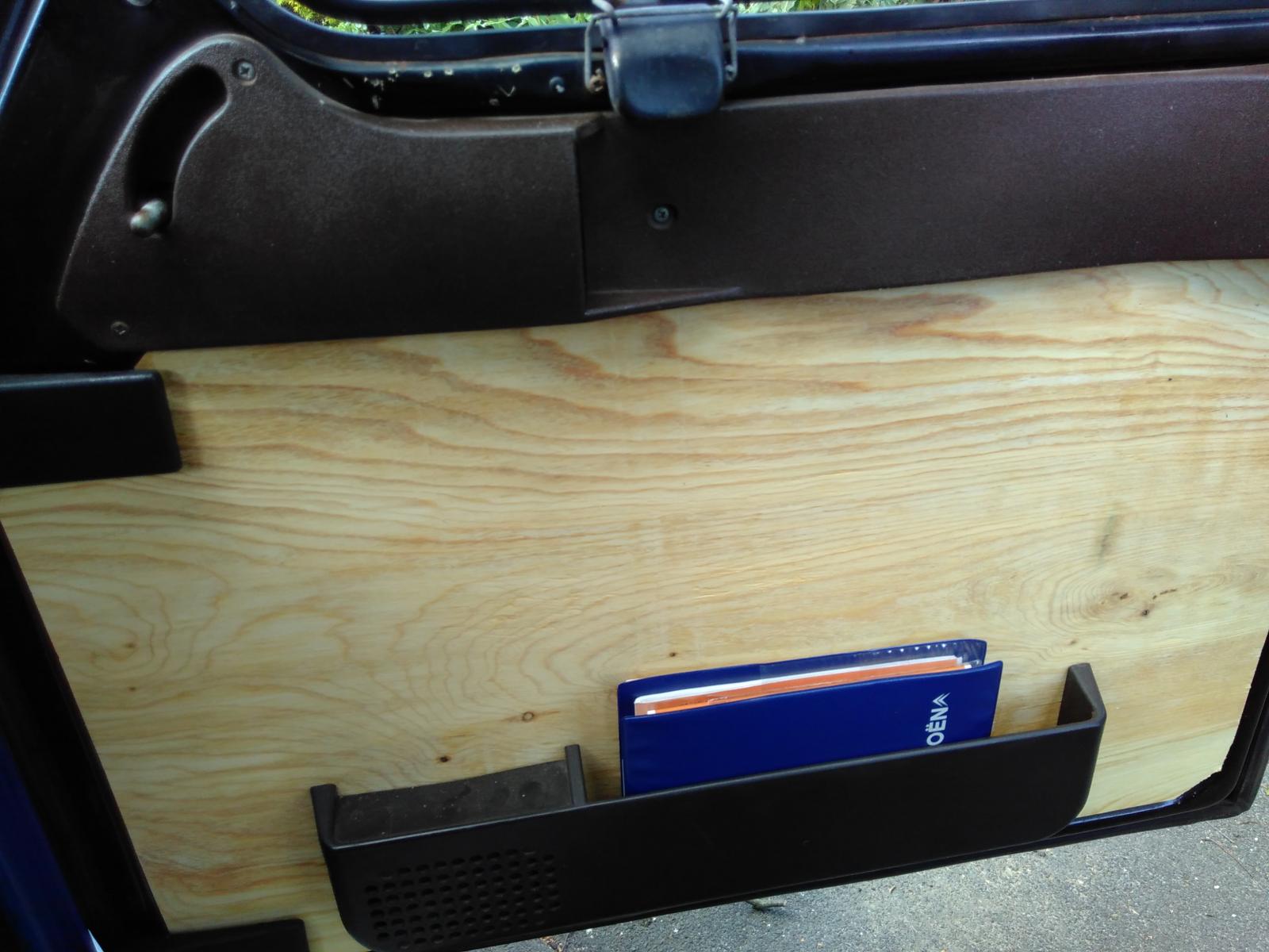

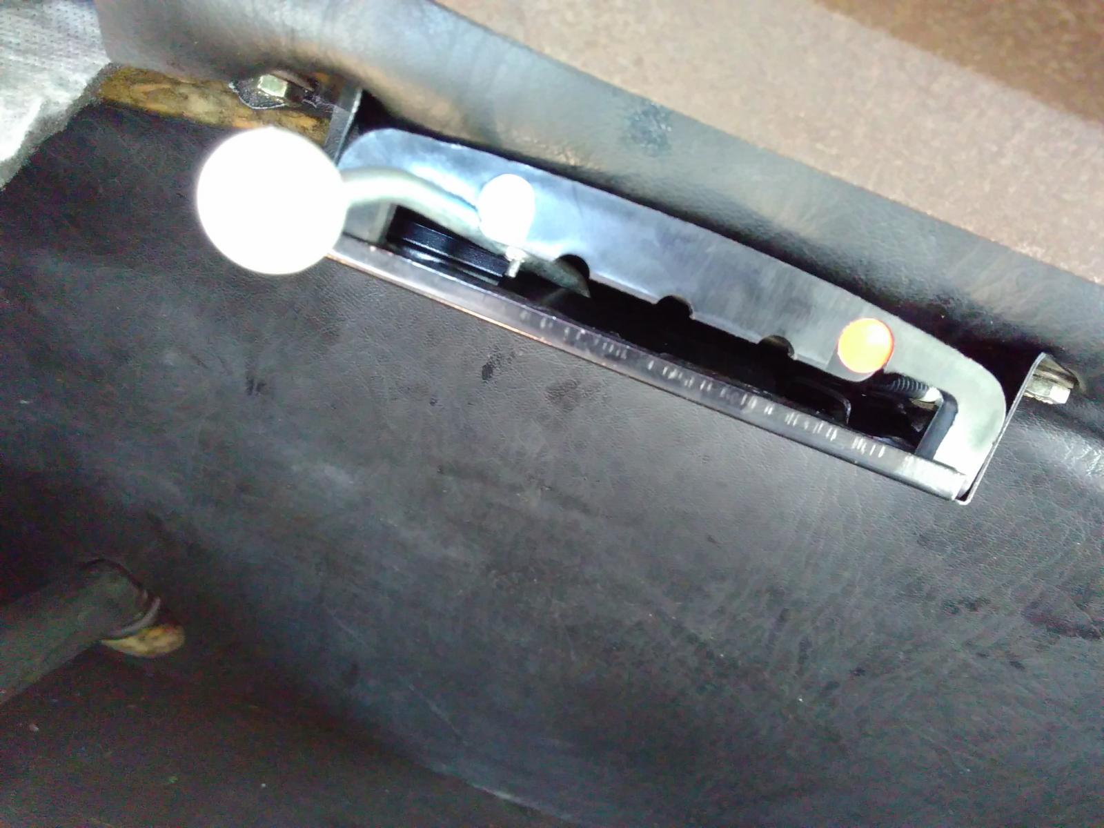

Da nach paar Jahren vorne mal wieder die Türpappen schimmelten, aus den Klammer rissen und links sich stark bog und sich selbst kompostierte, hab ich nun alle Türpappen ausgetauscht. Hinten waren sie noch im fast perfekten Zustand und konnte sie fast im Neuzustand in den Abstellraum stellen.
Nun gings erstmal zum Baumarkt Kiefer-Spanplatten kaufen. Hab erst zum Testen ein Prototyp für die linke Seite gebaut, um erst mal zu sehen, worauf zu achten ist. Danach hab ich die anderen Verkleidungen zugesägt. Die vorderen Pappen hab ich mit M7-Schrauben befestigt (die original Löcher in den Türen sind so groß, daß man so grad ne M7-Schraube festdrehen kann). Da es ziemlich tricky ist, die Löcher passend zu bohren, hab ich die hinteren Pappen angeklammert. Dabei hab ich die originalen Klammern an die Außenkante der Spanplatte geklemmt, ausgerichtet und dann wie original in die Löcher fixiert. Da mir der Holzlook sehr gut gefällt, hab ich die PLatten nicht mit Kunstleder bespannt. Mal sehen, ob das länger hält als die Original-Variante.
Hier mal ein Bild der vorderen rechten Tür. Bei den vorderen Türen seht man die Schrauben nicht,da im Blickwinkel die Türablage montiert ist.
Saubere Arbeit. Wenn Du das jetzt noch beidseitig mit einem dünnen Schutzanstrich versiehst, kann das ewig halten.
Auf jeden Fall was offenporiges verwenden, mein Favorit wäre Leinölfirnis oder Wachs, keine Angst, das klebt nicht.
Und wenn es etwas edler werden darf, würde ich Birkensperrholz verwenden (im Holzhandel) und das passend zu den Polstern oder in Wagenfarbe tönen. Entweder mit Wasserbeize oder mit entspr. pigmentiertem Öl od. Wachs.

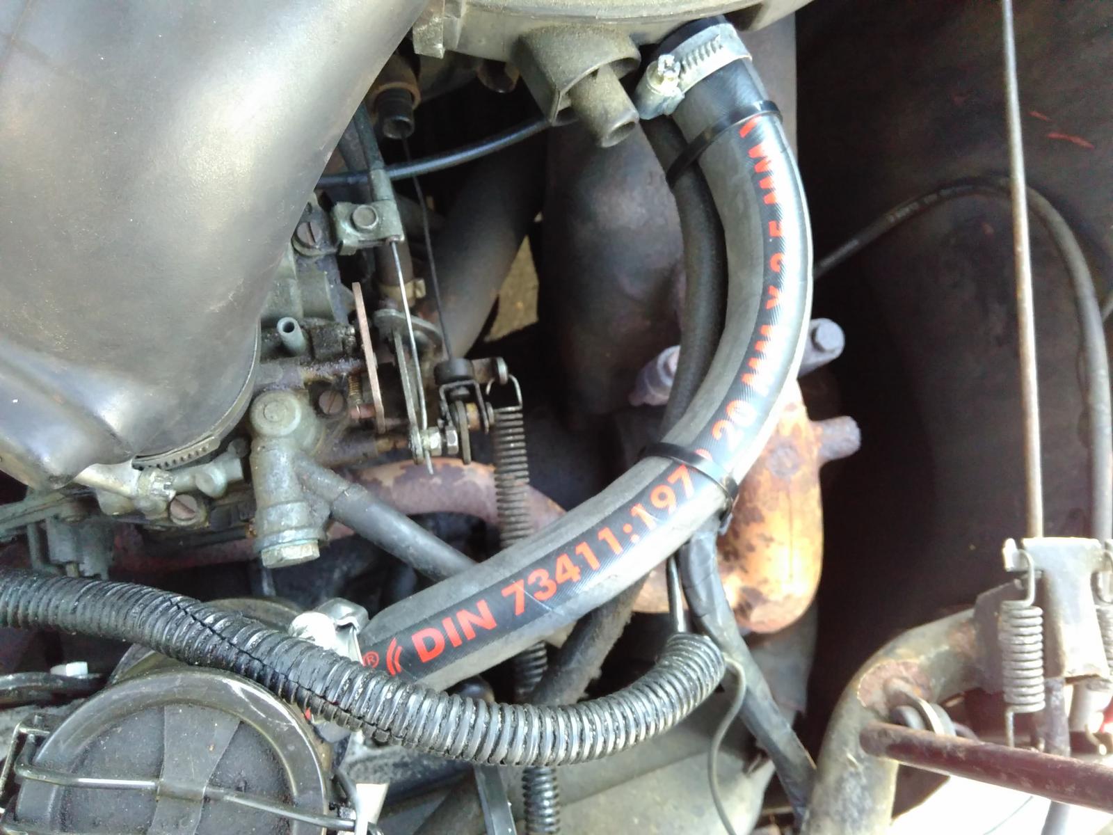

Desweiteren hab ich den Schlauch zwischen der Kurbelgehäuseentlüftung und dem Luftfilter austauschen müssen. Von außen sah er noch recht gut aus. Als ich bei der Ölkontrolle dran kam, bildete sich ein Riß; beim demotieren zerlegte er sich. Mir ist dabei aufgefallen, daß scheinbar kein Zulieferer so einen Schlauch anbietet.  Laut DIN-Nummer ist der bis 120°C gut. Dürfte reichen, oder?
