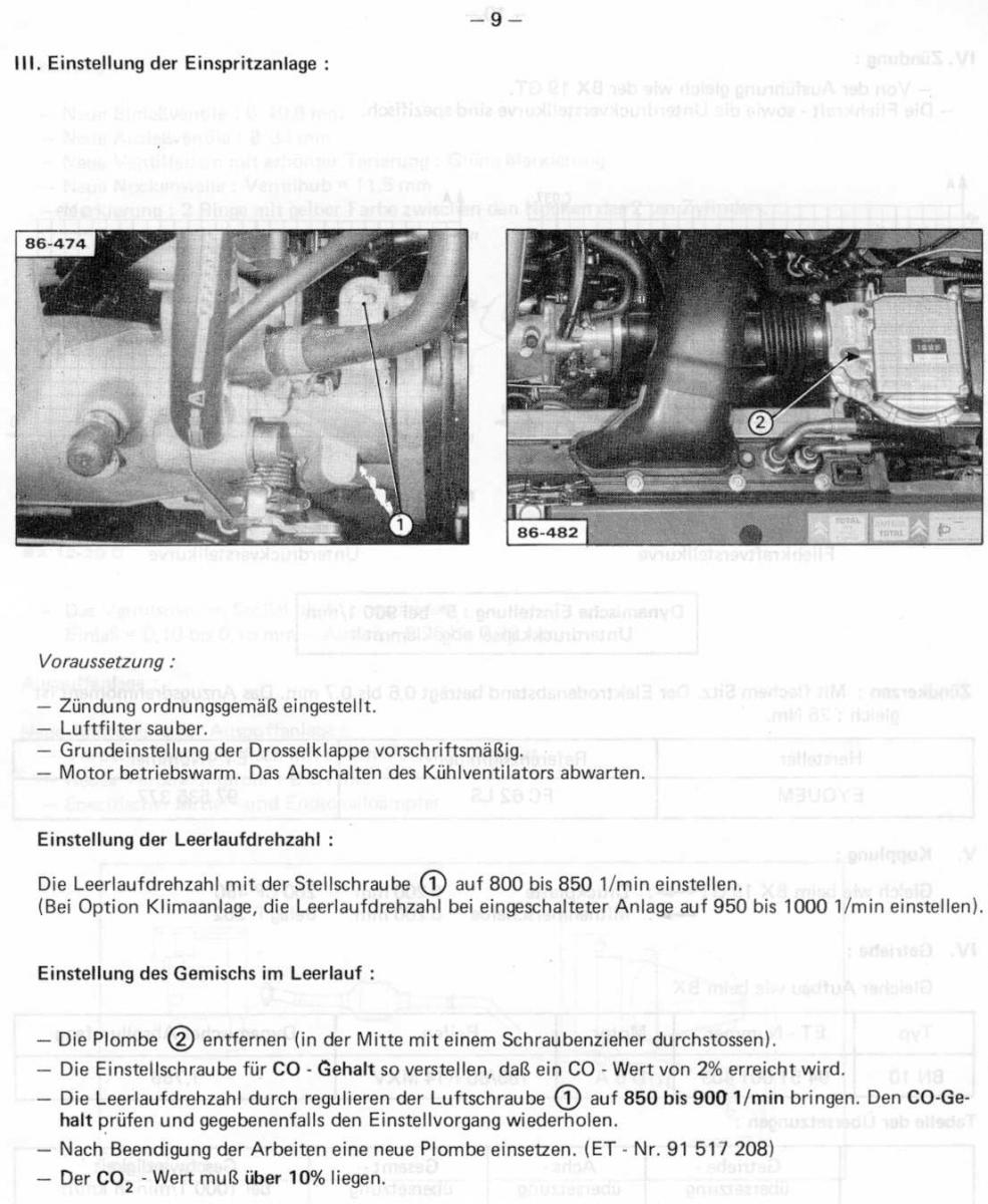

Und was ist der Zweck dieser exponierten Schraube?

Die Schraube dient der Einstellung der Leerlaufdrehzahl.
