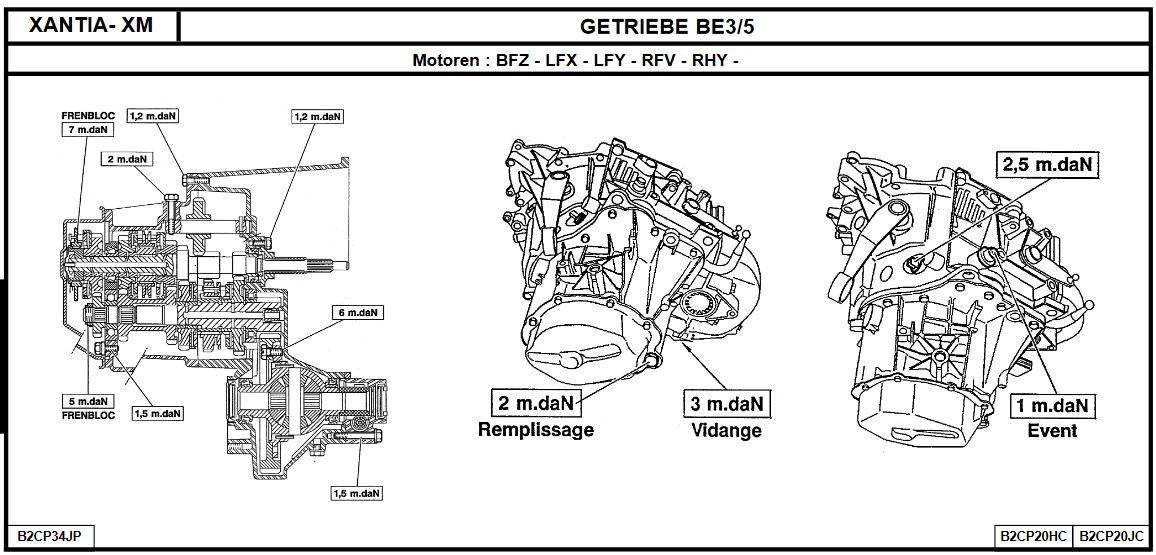

19. Oktober 201610 J. Ersteller Die Frage hatte ich anders formuliert schon weiter oben gestellt. Dazu geschrieben hat noch niemand etwas. Ich habe mich dann an die Empfehlung des verlinkten Threads gehalten und baue 2x die verbesserte Version der Befestigungsmutter ein. Dann bin ich auf der sicheren Seite. Deckel mit Dirko rot neu abdichten und 1,9l frisches Getriebeöl 75W80 (steht schon bereit) auffüllen. Dann kann wieder ein Häkchen mehr auf der To-Do Liste gemacht werden. P. S.: weiß wer die Anzugsdrehmomente der Befestigungsmuttern (Haupt und Nebenwelle) und der Schrauben des Getriebedeckels. Die Öleinfüllschraube war ja 22 NM.
20. Oktober 201610 J. vor 21 Stunden, Juergen_ sagte: Reden wir jetzt von BE4/5 und vom DW8? Das ist doch ein HDI, odärr? vor 8 Stunden, Juergen_ sagte: Echt? Siehe oben.
20. Oktober 201610 J. vor 8 Stunden, Amokhahn sagte: weiß wer die Anzugsdrehmomente der Befestigungsmuttern (Haupt und Nebenwelle) und der Schrauben des Getriebedeckels. Die Öleinfüllschraube war ja 22 Nm BE3/5 vom Xantia-XM Getriebeabtriebswelle: 5m.daN Getriebeantriebswelle: 7m.daN Quelle XM 2001 S.186 http://service.citroen.com/dtt/CDP/code/de_DE/XM/index_am.html BE4/5 vom Xsara Getriebeabtriebswelle: 6,5+-0,7 daNm Getriebeantriebswelle: 7,2+-0,7 daNm Quelle: Xsara 2002 s.193 http://service.citroen.com/dtt/CDP/code/de_DE/Xsara/index_am.html Ronald
