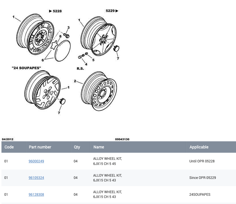

Mein XM ist ein Y4 2.0i 16V SX, ORGA 7158, den ich schon mit den besagten schönen Felgen bekommen habe. Allerdings haben sie ET45 - und sollten dann nach der Logik dieses Threads eigentlich garnicht passen? Bisher hatte ich aber keine Probleme, es schleift natürlich nichts - oder ist das nur Glück, bis zum nächsten Wechsel der Bremsscheiben?
Beim wiederholten lesen ist mir dennoch wieder unklar, wieviele verschieden große Bremsanlagen es jetzt in der XM-Historie gab, und mit welchen davon man die ET45-Felgen fahren konnte. Mangels Servicebox-Zugang suche ich meist in den Abbildungen auf catcar.info rum - und reime mir den Rest hier aus dem Foren-Archivwissen zusammen. Vielleicht könnt Ihr ja nochmal etwas Klarheit stiften :)
Am 18.7.2016 um 12:36 schrieb badscooter:
Die ersten XM (bis ORGA 5228) hatten kleinere Bremsen vorne.
Da war zunächst wohl die Änderung mit ORGA 5228 auf 5229, die offensichtlich alle XMs betroffen hat, von 276mm auf 283mm? Scheint zum Eintrag im Teilekatalog zu passen. Zur gleichen Zeit habe ich den Übergang von Italia mit ET45 zu den Wellenfelgen mit ET43 gefunden:
large.585169958_Screenshot2022-11-07at11_28_38.png.a0c88a5a5704dd393820f95debb7b608.png
Am 18.7.2016 um 12:26 schrieb bx-basis:
Der 2.5TD hat ab Orga 7476 (April 1997) größere Bremsen (288x28 statt 283x26) an der Vorderachse, da könnte es tatsächlich etwas eng werden.
Dann gab es also beim Y4 nochmal "große und kleine" Bremsen, also 288 und 283 mm? Die großen beim ES9 und DK5? Und die kleinen bei allen anderen?
Meine eigentlichen zwei Fragen also:
Erstens: Passen die ET45-V6-Felgen jetzt "normalerweise" auf die 276mm und 283mm-Bremsen, aber nicht auf die 288mm? Ist es also nur Glück, dass es bei mir gerade zu funktionieren scheint, und ich sollte mich möglichst noch nach alternativen XM-Rädern umsehen? Oder ist das normalerweise kein Problem?
Zweitens: Gab es von dem oben gezeigten Italia-Design ganz sicher sowohl ET45 als auch ET43? Oder stimmt mein Screenshot, und ab 5229 waren es mit ET43 dann Wellenfelgen (Étoile de Mer, glaube ich)?

Der ES9J4 hat die große Bremse. Die braucht auch tatsächlich etwas mehr Platz als die 283mm. Ob da alle Felgen draufpassen, weiß ich nicht.
Darum habe ich die Anzeige daneben beigefügt. Ob die Bremsscheiben geändert wurden, damit die Felgen passen? Ich glaube nicht. Also einzige Chance wäre dass es tatsächlich 43 Italia Felgen gab...weißt das jemand?
