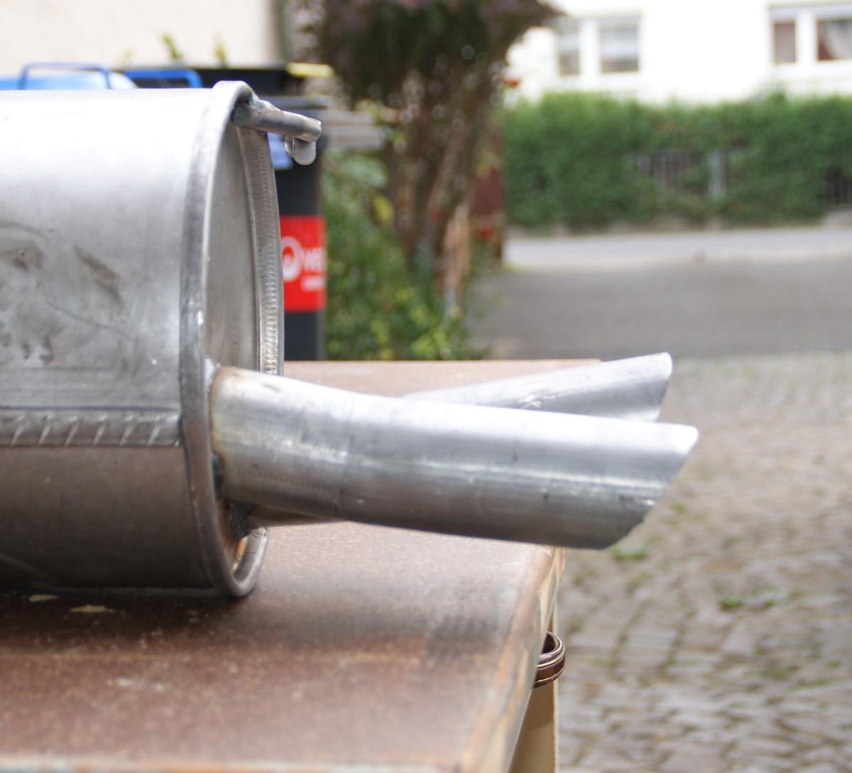

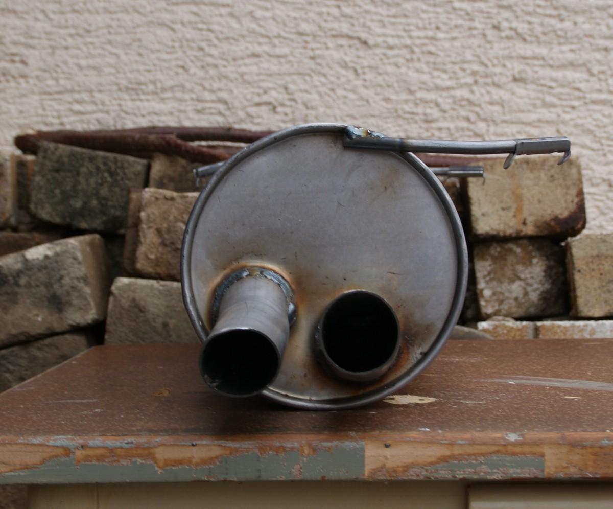

4. Oktober 201610 J. Qualität der Endrohre ist zumindest bei dem von mir bestellten Polmostrow Endschalldämpfer eine Katastrophe. Der geht dann wohl zurück mal zurück es sei denn die schenken mir das Teil http://cgi.ebay.de/ws/eBayISAPI.dll?ViewItem&item=311478223298&ssPageName=ADME:X:RRIRTB:DE:3160 Beste Grüsse Andre Bearbeitet (4. Oktober 201610 J. von LHM Plus)
