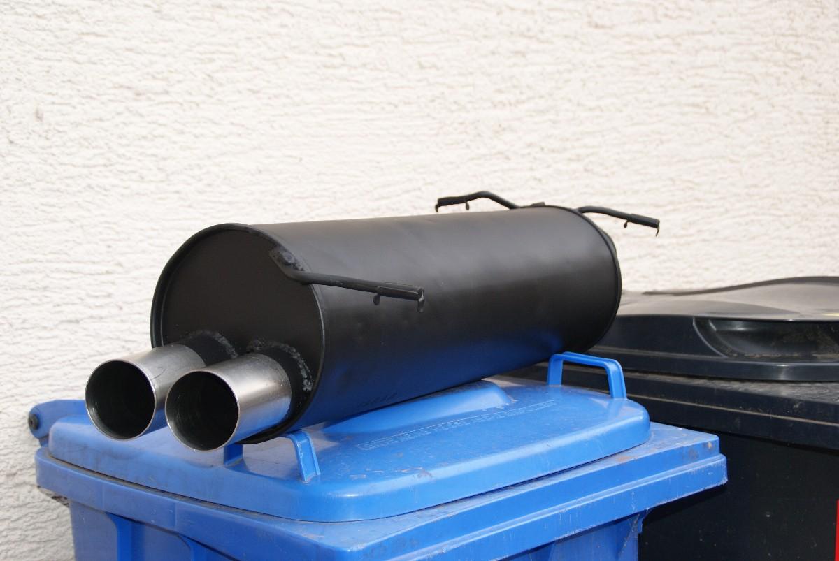

4. Oktober 201610 J. Kann man den nicht zurechtbiegen? Bei 35€ incl. Expressversand hätte ich aber auch nicht bestellt.
4. Oktober 201610 J. Ja der ist neu, und mit biegen ist da nichts ! Habe jetzt eine Gutschrift von 20€ bekommen - sprich 15€ für den Pott bezahlt. Werde die Rohre abschneiden, dann zwei 76er draufschweissen und fertig Beste Grüsse Andre Bearbeitet (4. Oktober 201610 J. von LHM Plus)
4. Oktober 201610 J. Qualität der Endrohre ist zumindest bei dem von mir bestellten Polmostrow Endschalldämpfer eine Katastrophe. Der geht dann wohl zurück mal zurück es sei denn die schenken mir das Teil [emoji6] http://cgi.ebay.de/ws/eBayISAPI.dll?ViewItem&item=311478223298&ssPageName=ADME:X:RRIRTB:DE:3160 Beste Grüsse Andre Muhaha. Sowas hab ich noch nich gesehen. Aber für 15,-€ kann man nix verkehrt machen.
5. Oktober 201610 J. Scheint immermal so auszusehen - ich kenne auch einen Xantia V6 mit diesem Design-"Gimmick"

20. Oktober 201610 J. Bearbeitet kann er sich dann doch sehen lassen Beste Grüsse Andre Bearbeitet (20. Oktober 201610 J. von LHM Plus)
