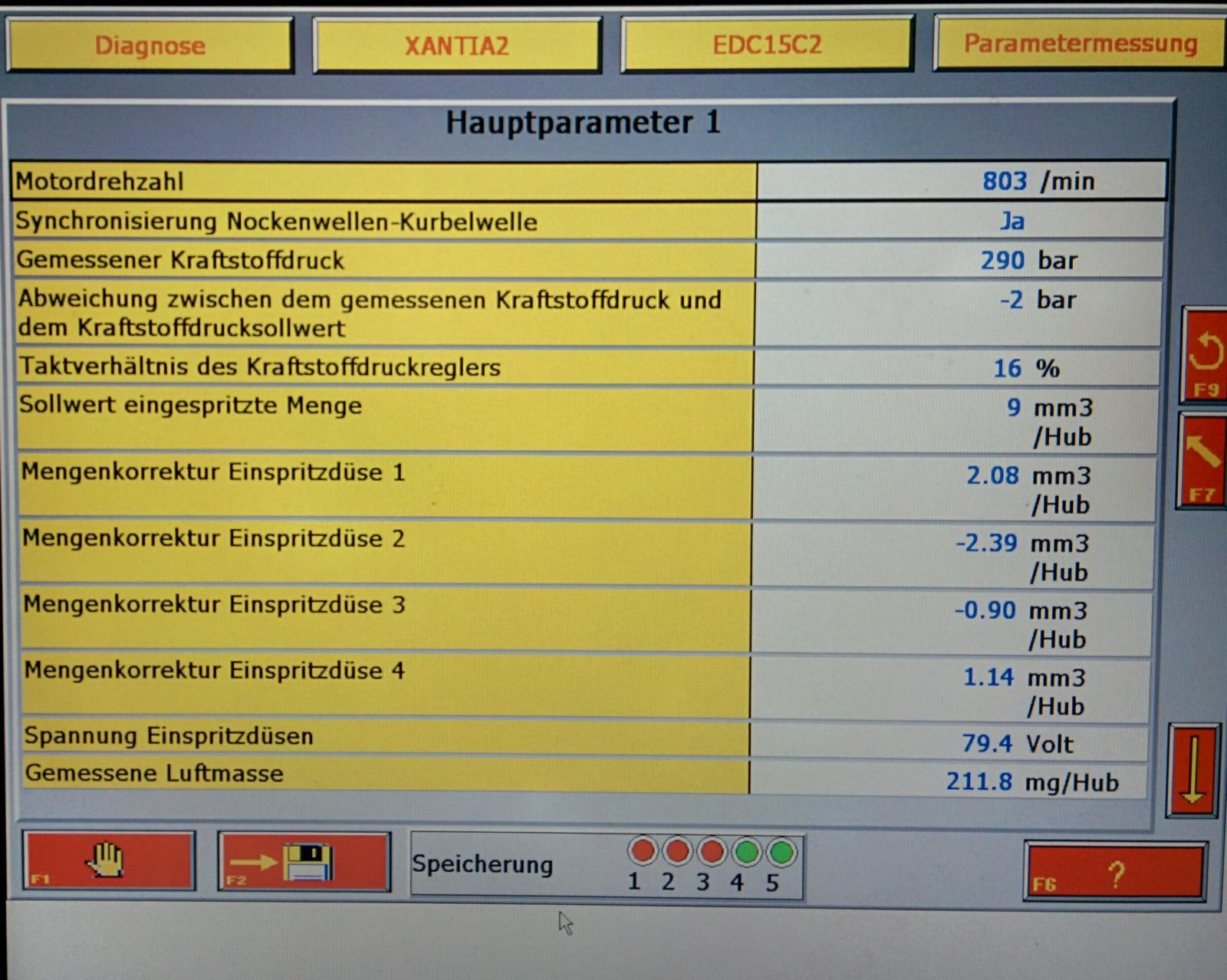

17. Oktober 201610 J. Ersteller Am 15.10.2016 at 16:56 , ACCM idefix sagte: Kannst du auch die Korrekturmengen in der Lexia auslesen? Das würde mich mal interessieren, ob da eine Korrelation feststellbar ist. Bitte sehr: Allerdings weiß ich nicht, wie die Injektoren nummeriert sind...
17. Oktober 201610 J. Die Injektoren 1 und 2 sollten überholt werden. 3 und 4 sind ok. Wo allerdings die Nr. 1 ist weiß ich nicht. Ob auf Getriebeseite oder Zahnriemenseite. Wenn ich es recht interprediere ist Nr. 1 verkokt und die 2 pisst.
17. Oktober 201610 J. Ersteller Wir werden es erfahren. Ich habe genau einen Injektor geordert. Den werde ich tauschen und wieder messen. Außerdem ist ja der Fehler zum Glück reproduzierbar. Wenn er nach dem Tausch weg ist, ist alles klar. Injektor 1 ist wohl der auf der Getriebeseite. Siehe Schauen wir mal...

18. Oktober 201610 J. Die Interpretation der Korrekturwerte liest sich (meines Erachtens) nicht so einfach. Es kann viele Gründe geben, dass die Mengen im Leerlauf angepasst werden, so dass sich ein möglichst seidiger Motorlauf ergibt. Auch Verkokungen oder ähnliches. Dennoch würde ich auch Marcos Ratschlag beherzigen und die drei übrigen zur Überprüfung weggeben. Meine haben ein Komplett-update bei deutlich "besseren" Werten bekommen - wer will schon ein Loch im Kolben? Gruß Arne

24. Oktober 201610 J. Ersteller Das erklärt natürlich, warum die Kisten alle noch fahren, obwohl da oft Bläschen kommen (vom Filtergehäuse). Ich habe das aus einem Peugeot-Forum. P. scheint gern mal einen durchsichtigen Schlauch nach dem Filter zu verbauen. Ich hatte gehofft, dass es vielleicht Luft ist, und dass bei Vollgas sich evtl. ein Bläschen in den Hochdruckbereich verirrt. War aber nicht. Hier übrigens noch die Injektor-Korrekturwerte nach dem Tausch des Injektor 1: Jetzt ist Injektor 4 auf einmal der "Böse". Ich halte inzwischen diese Werte für nicht sehr Aussagekräftig. Es sind ja nur die Korrekturmengen, die nötig sind, um im Stand einen runden Motorlauf hinzubekommen. Da gibt es soooo viele Einflussfaktoren...
24. Oktober 201610 J. Du hast Zylinder 1 und 2 getauscht?Nr. 2 geht noch und Nr. 4 ist zu hoch. Man sagt ab Werten von Werten unter -1,5 bzw. Über 1,5 sollte man die Korrektoren überholen. Du kannst Dir aber auch 5l Monzol 5c bei TorstenX1 bestellen und das 1:200 dem Diesel beimischen.

24. Oktober 201610 J. Merkwürdig finde ich an den Korrekturwerten, dass die soweit differieren. Meistens sind die doch paarweise (vom Betrag) nahe beieinander. Das scheint also wirklich zu zeigen, dass ein Injektor deutlich besser ist als alle anderen. Gruß Arne
