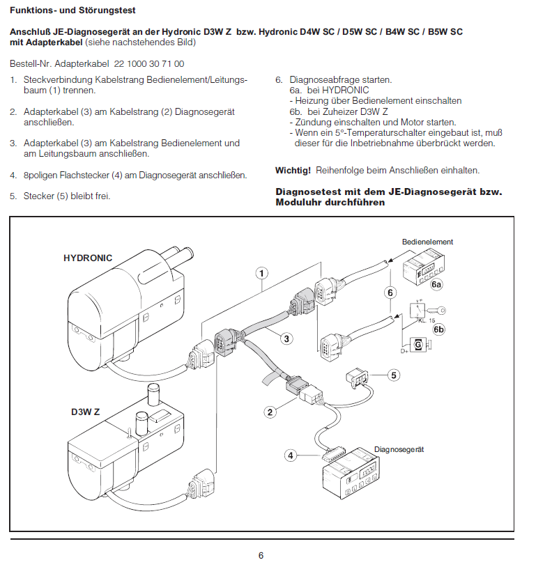

Nochmal zur Diagnose:
ich würde gerne mal wissen, wie hier Betroffene den Zuheizer auslesen. Mit einem Eberspächer Diagnosegerät und selbstgebasteltem Stecker?
Ich habe versucht, jemanden zu finden, der das kann - erfolglos.
1. Versuch: Bosch-Dienst. Die vertreiben/vertrieben die Dinger schließlich.
- können nur über den originalen 8-poligen Stecker direkt am Gerät auslesen.
- für den 4-poligen Stecker, der ein spezieller Citroën-Umbau ist, haben sie keinen passenden Adapter
- solle mich an eine Citroën-Werkstatt wenden
2. Versuch: ehemaliger Vertragshändler (seit den 80ern bis Anfang 2000er)
- hat nie so ein Gerät ausgelesen und keine entsprechende Aparatur
3. Versuch: aktueller Vertragspartner
- hat ein Eberspächer Diagnosegerät, aber keinen passenden Adapter für den Zuheizer
- für den seriellen Anschluss des Diagnosegeräts ist kein passender Anschluss am PC mehr vorhanden
- der Meister telefonierte mit einem alten Servicetechniker in der Zentralniederlassung mit dem Ergebnis, dass auch sie keine Möglichkeiten haben oder hatten, den Zuheizer auszulesen. Wurde nie gemacht.
Jetzt mal offiziell gedacht: Wenn ein Zuheizer damals einen vollen Fehlerspeicher hatte, hat man ihn ausgetauscht und weggeworfen? Das kann doch nicht sein?!

Gibt es da keinen Adapter für das Elit? @schwinge?
Keine Ahnung.
Ich lese Webastos aus, und zwar aktuell noch mit deren Stecker direkt am Heizgerät mit Laptop, eigenem Interface und der Webasto-Software. Die gehen afaik nicht mit ELIT oder Lexia zu lesen. Wollte mir aber auch da mal nen Adapter bauen, dass ich am 30-poligen Diagnosestecker auslesen kann. Eingebaut im Fahrzeug kommt man eher nicht so ganz so schnell ans Heizgerät selbst dran.
Hier tät ich halt einfach fix den "originalen 8-poligen Stecker" drantüdeln, so dass das Gerät vom BOSCH-Dienst gelesen werden kann.
Bearbeitet ( von schwinge)
