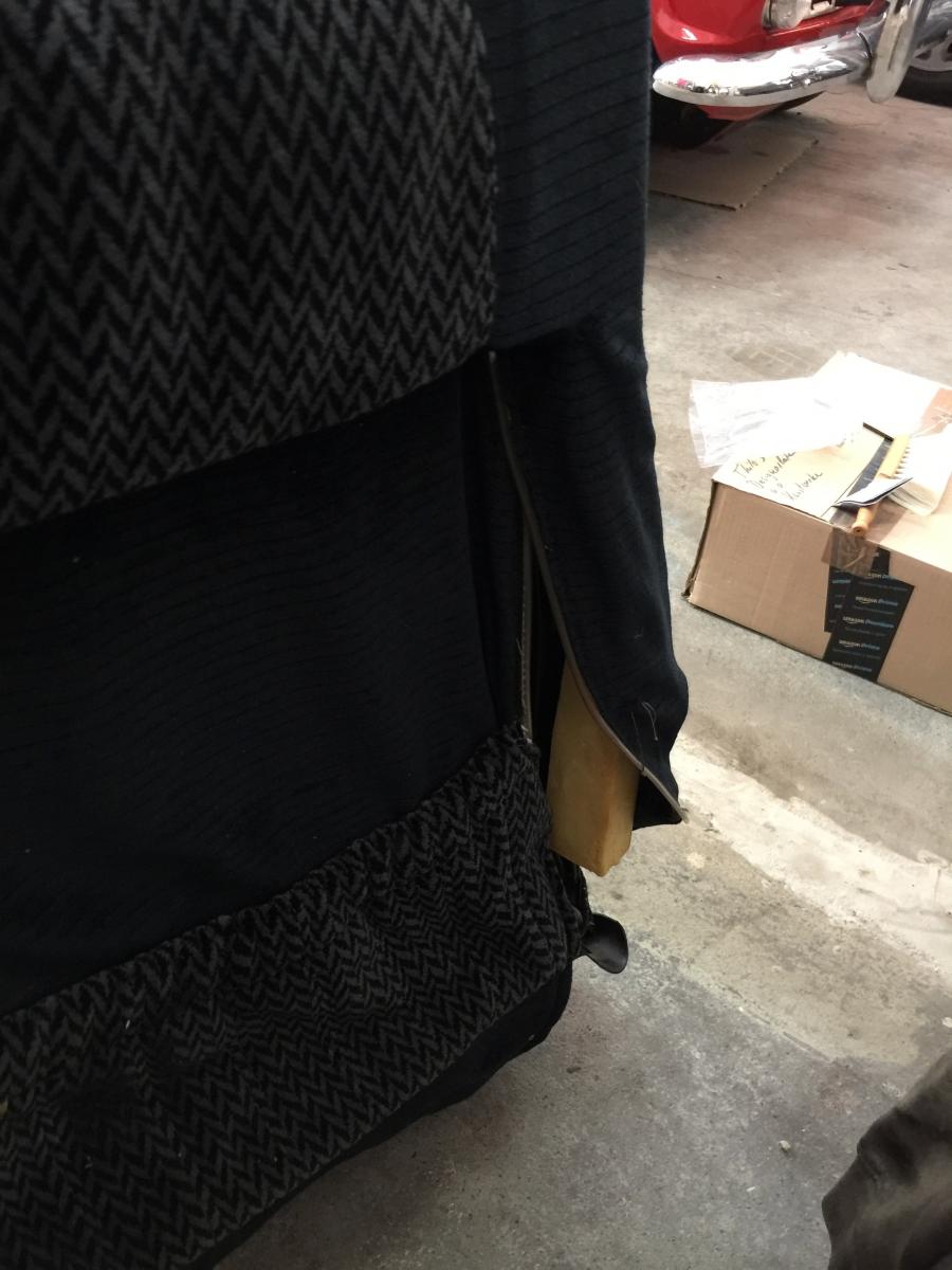

Vorher:
large.IMG_5641.jpg.09cc5adfdc4de4e59de0d9171a2c4263.jpgNlarge.IMG_5640.jpg.e3a9f00b76ca2a7663d497e07c4f4e19.jpg

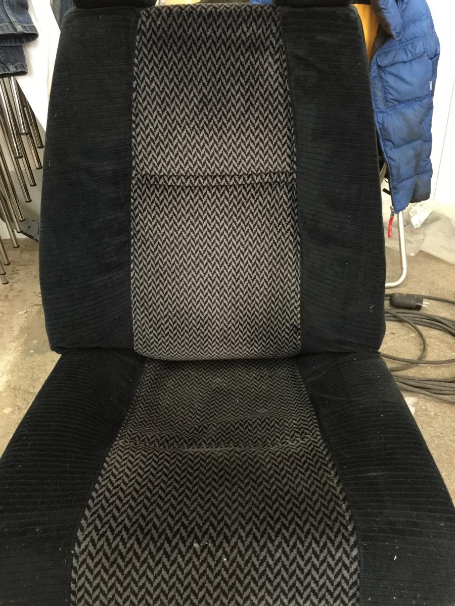

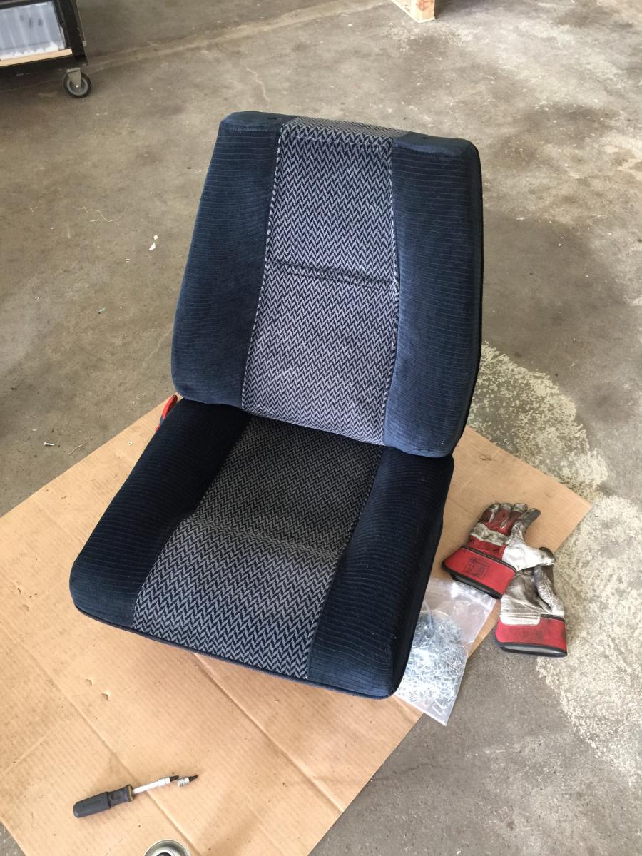

Nachher:
large.IMG_5636.jpg.28dc3a01a4bf8601876973651659fa7e.jpglarge.IMG_5638.jpg.ec54cd0b31d48d28950556c15154a0be.jpglarge.IMG_5637.jpg.66f9dca87d88e422df4115090802c76a.jpg
Ich habe heute meine Sitze aufgepolstert und nach langen Überlegungen eine Lösung für die immer kaputten Plastikleisten gefunden. Hier das Ergebnis:

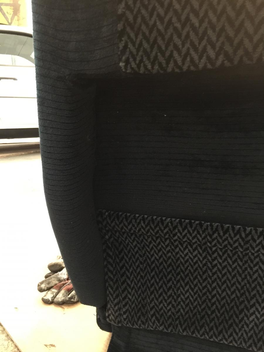

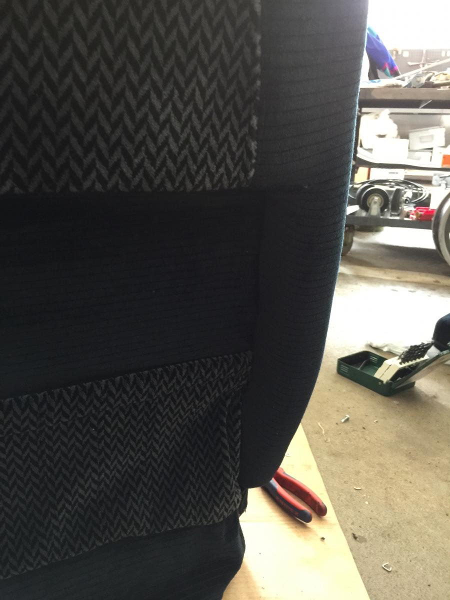

Moin,
da meine Karosserie gerade im Anmarsch ist, werde ich wohl nicht so schnell zeit finden, den zweiten Sitz zu machen, daher hier eine Anleitung:
1. Schaumstoff der Rückenlehne abbauen.
2. Kunststoffleisten entfernen ( die Obere Kunststoffleiste war bei mir bisher immer in Takt und wird daher weiterverwendet.
3. Ich habe den Stoff der Rückenlehne entfernt und einen dünnen Schaumstoff 0,5-1cm aufgetragen. Die Bezüge wurden fachmännisch in der heimischen Miele gewaschen. Dann habe ich die Bezüge wieder aufgezogen und verklebt. Hinten an der seitlichen Kante habe ich die Bezüge ebenfalls verklebt, statt diese in die immer defekte Kunststoffleiste zu stecken.
4. Den Rückenteil in die obere Leiste einhängen und dann auf Gummizughöhe mit zwei Blechschrauben, Unterlegscheibe und Gummi in den Metallrahmen verschrauben. Bei Bedarf das Ganze weiter oben wiederholen. Hier habe ich durch die eingenähte Plastikleiste geschraubt. Die Verschrauben sind nicht zu sehen. Vier Schrauben haben jeweils pro Sitz genügt, also zwei pro Seite.
5. Schaumstoff des Rückenteil wieder auf das Gestell stülpen. Unten findet ihr an jeder Seite einen Stofflappen, diesen Klammert ihr mit Zug Richtung Mitte fest.
Ich hoffe das war soweit verständlich. Das Ergebnis kann sich wirklich sehen lassen. Ich habe es zwei "Experten" gezeigt und diese konnten äußerlich keine Mängel feststellen.
Bei Fragen stehe ich euch natürlich gerne zur Verfügung!

Hallo Nils,
soweit so gut nur etwas habe ich nicht verstanden:
Wie hast Du es gemacht, dass die Blechschrauben am Ende nicht zu sehen sind? Der separate Teile mit der Kartentasche wird ja normalerweise auch in diesen Plastikleisten geführt und am Ende montiert. Zuerst die Rückenklehne an sich, dann wird deren Keder in die Plastikleisten gefummelt, danach dann die Keder des "Kartentaschenteils". Und zumindest dieses Taschenteil kann man doch nicht so verschrauben, dass es nicht sichtbar ist? Oder habe ich da einen Denkfehler, habe ich es echt nicht verstanden o.ä.?
Danke für weitere Aufklärung! ;)
Alex
Link zu diesem Kommentar
Auf anderen Seiten teilen
Hallo Alex,
das ist der entscheidene Unterschied. Ich montiere zuerst den Kartenteil, dann die Rückenlehne, die Schrauben die den Kartenteil halten werden dann von der Rückenlehne verdeckt. Ich versuche nachher mal zwei Bilder zu machen, die das verdeutlichen.
Liebe Grüße
Nils
Hallo Nils,
jetzt hab ichs glaube ich verstanden. Kartenteil oben einclipsen damit die Höhe stimmt, dann unten und eben seitlich fixieren mit den Blechschrauben. Dann die Schaumstoff-Seitenteile des Rückenlehnenteils auf dem Sitzgestell verkleben und letztendlich den Stoff der Rückenlehne eben nicht mehr in den Schienen fixieren sondern auf dem Schaumstoff verkleben. Korrekt so?
Alex
Moin,
fast, das verkleben des Schaumstoff auf dem Sitzgestell ist nicht notwendig. Nur das Verkleben des Stoffbezugs mit dem Schaumstoff ist notwendig. Der Schaumstoff wird dann am unteren Ende mit dem Sitzgestell mit Klammern fixiert.
Liebe Grüße
Hallo Nils,
okay, jetzt habe ich es kapiert. Hört sich interessant an. Da bei meinem Fahrersitz (Leder) die Kartentasche leider trotz intakter, aber mittlerweile wohl etwas ausgeleierter Halteschienen immer links heraushängt, werde ich Deiner Lösung sozusagen mal nähertreten. Da ich nun im Winter erneut die Sitzfläche aufarbeiten muss bzw. sollte, wird dazu der Sitz sowieso draussen sein und ich werde es dann wohl auch so lösen wie Du es getan hast.
Auf jeden Fall vielen Dank dafür, dass Du uns an der Lösung teilhaben lässt. Denn ich habe schon praktisch Stunden damit zugebracht, eine Ersatzlösung für diese Leisten zu finden. Ähnliche Meterware aus Plastik, irgendetwas aus Federstahl usw. ich habe nichts mit dem original Vergleichbares gefunden. Was ich mir noch vorstellen kann wäre, solche Plastikleisten neu im 3D-Drucker drucken zu lassen. Eventuell verfolge ich diesen Ansatz trotzdem mal weiter.
Alex

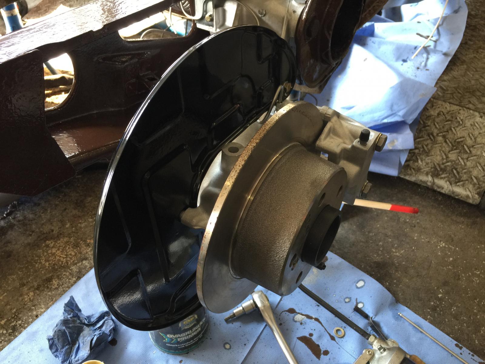

Moin,
hier mal ein kleines Update was meine CX angeht. Die beiden hinteren Schwingarme wurden gereinigt, mit Glasperlen gestrahlt, mit Schmiernippel versehen, haben neue Lager erhalten und ein Spezialfett, wurden wieder eingebaut, haben überholte Bremssättel bekommen, ein gesandstrahltes und gepulvertes Hitzeschutzblech, NOS Bremsscheiben hinten, neue Edelstahl Hydraulikleitungen und die Radlager wurden neu gefettet.
Momentan werden die Leitungen von hinten nach vorne erneuert. Die Karosserie kommt in den nächsten Tagen vom Lackierer und dann geht es erst richtig los.
Vermutlich muss die Karosserie aber noch einige Tage stehen, da ich die Lager vom Motor noch austauschen will...
