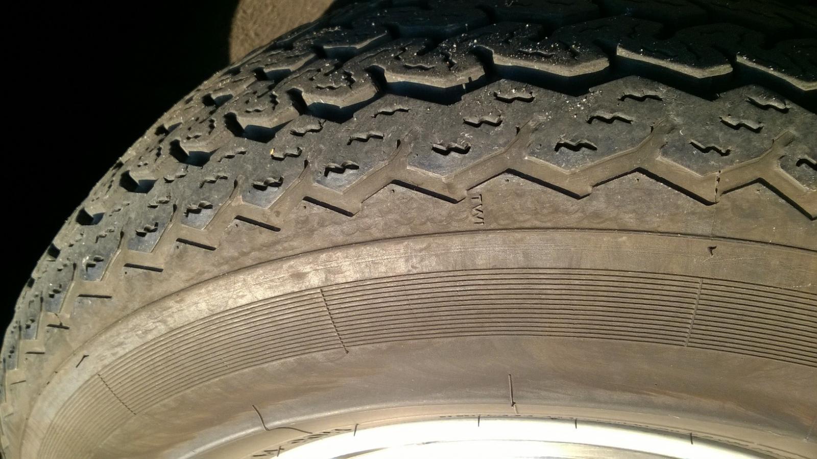

Darf ich fragen seit wann ? Ich hatte die Dinger mal auf dem GSA. Die waren gut drei Jahre nach DOT-Datum schon rissig - und der Wagen hat immer in der dunklen (Tief-)Garage geparkt. Qualitativ hätte ich bei den Vredestein-Classic daher Bedenken.

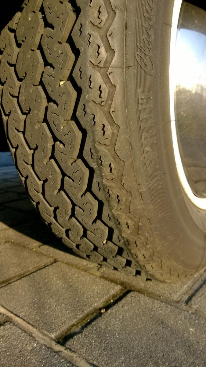

Heute hab ich mir mal die Reifen angesehen. Bisher noch keine rissigen Stellen entdeckt.

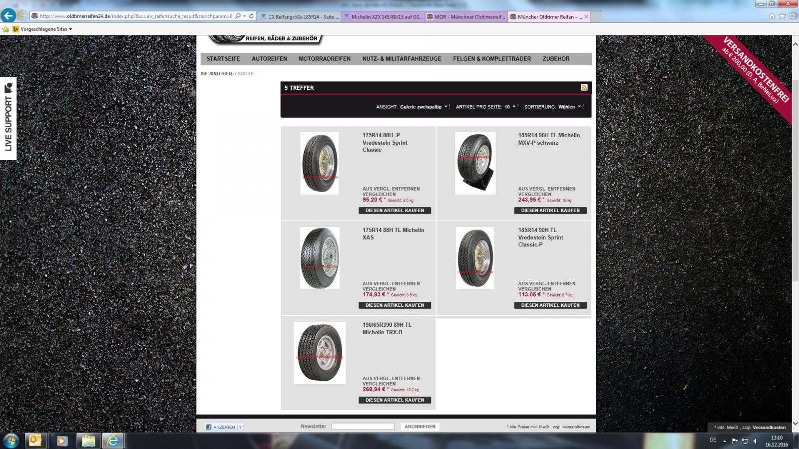

So teuer sind die Vredestein Classic offenbar gar nicht? Gute Alternative?
immer noch über doppelt so teuer aber das in etwa hatte ich in Erinnerung, um so erschreckender das ich letzte Woche nur hochpreisiges fand.
Ich hatte (vom Vorbesitzer) auf dem GSA 2 Vredestein Classic - die waren nach 6 Jahren auch völlig porös. Die Vredestein Classic auf der DS sind etwas älter und sehen noch gut aus.
Gruß Stefan.
