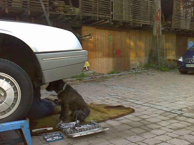

Gut, ist kein GS und auch nicht Tiefstellung, aber geht schon :) ...
Aha, dann kann man sogar vierbeinig darunter sitzen. :)
