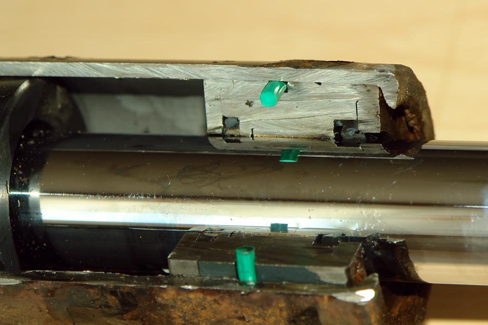

"Selbstfahrer" vom C5-Forum hat dies bereits gemacht:
large_A2.jpg.79a7cb73eeb9cb7ca8145ae51a5
Der Erkenntnisgewinn war gleich null. Infolge der Undichtigkeit waren rechts von der Dichtung auf der Kolbenstange Ölschlieren zu sehen.
Die Demontage ergab keine Hinweise auf die Ursachen.
Bekannt ist noch, dass nur ein Teil der Ausfälle sich mit äußerlich sichtbarer Feuchtigkeit ankündigt. Der andere Teil ist bis zum Schluss knochentrocken. Dann zerfetzt es plötzlich die Dichtung, und das Öl strömt aus.

vor 17 Stunden, kr_c5f sagte:
interessantes Bild. Dass man dieses Kopfstück mit der Kolbenstangenführung und den Dichtungen einfach so in das äußere Federbeinrohr reinsteckt und offenbar nur verpresst (darauf deutet die umgebogene Rohrwandung an der Stirnseite hin) kommt mir reichlich primitiv vor für so eine Anwendung, bei der es ein bisschen auf Präzision ankommt. Bei vernünftigen Hydraulikzylindern ist die Kolbenstangenführung mit Innengewinde i.d.R. eingeschaubt, so dass z.B. auch ein Dichtungswechsel möglich ist. Für eine Gasdruckfeder am Kofferraumdeckel oder am Bürostuhl mag ja so eine offenbar kostenoptimierte Version funktionieren, aber für ein Federbein...?
...ist  jetzt nur mein spontanes Ingenieurbauchgefühl, als ich das Bild gesehen habe.
vor 10 Minuten, AX furio sagte:
Ich verstehe auch nicht, wie damit eine hinreichend genaue achsparallele Ausrichtung und Zentrierung möglich sein soll. Vielleicht überlassen sie es einfach den Kunden, die Exemplare auszusondern, welche die zulässigen Toleranzen überschreiten.
vor 9 Minuten, kr_c5f sagte:
über das genaue Herstellungsverfahren können wir trotz des Bildes nur spekulieren, so ehrlich muss man sein - aber ich würde mich trotzdem zur Aussage hinreissen lassen dass Pressverbindungen in bezug auf Toleranzfragen sensibel sein können...
vor 2 Stunden, AX furio sagte:
Du sollst da ja keine Dichtungen ersetzen. Sondern den kompletten Hydraulikzylinder. Ergo: Verschraubung nicht notwendig... ;)

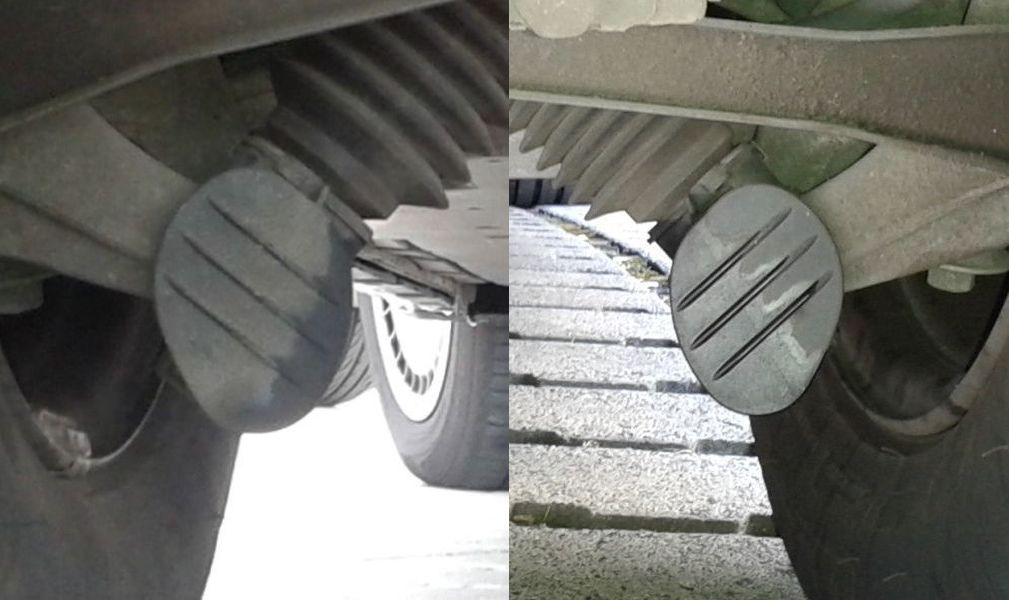

Die Zuverlässigkeit der Hydraulik interessiert mich so sehr, weil bei mir schon beide hinteren Federzylinder ersetzt werden mussten. Beide Male musste der Wagen mit dem Autokran in die Werkstatt geschafft werden, weil er alles LDS auf die Straße gespuckt hatte.
Schon kurz nach dem Austausch begannen die Federzylinder erneut vor sich hin zu suppen:
Größe und Form der feuchten Flecken änderten sich während der darauffolgenden 40.000 Kilometer (damals noch ohne MoS2) ständig. Für eine Reklamation reichte es nicht, weil nichts auf den Boden tropfte. Ich fand es aber doch etwas beunruhigend.
50.000 Kilometer nach der Zugabe von MoS2 sehen diese Stellen so aus:
large.596120849e1b6_NachZugabevonMoS2-kl
Bearbeitet ( von kr_c5f)
