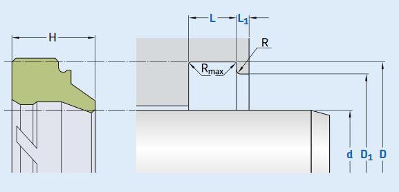

Ja, Einwand: Die Federzylinder haben Abstreifringe, da läuft keine Sauce rein. Im Übrigen müsste der Druck der Sauce größer sein, als der des LDS` auf der Innenseite.
Die Abstreifringe lassen auf dem ausgefahrenen Teil der Kolbenstange einen Restölfilm stehen. Das eindringende Wasser bringt Schmutzpartikel mit, die den Restölfilm kontaminieren. Wird die Kolbenstange eingefahren, so treten Schmutzpartikel aus dem Restölfilm aufgrund von Vermischung in das LDS auf der Druckseite über.
Bearbeitet ( von kr_c5f)
vor 22 Stunden, kr_c5f sagte:
Ne, das kann ich mir in der Menge, wie es für eine Funktionsverschlechterung notwendig ist, nicht vorstellen.
(Ich stelle mir mal C5 und Xantia mit ihren Federzylindern als sehr ähnlich vor. LDS oder LHM, ist "auch beides nur dünnflüssiges Öl". Habe nur Erfahrung mit Xantia.)
Beispiel von einem Abstreifer:
In Kolben- Ausfahrrichtung soll zum Schutz der Kolbenstange ein Ölfilm zum Schutz verbleiben. Beim Zurück dichtet der Abstreifer erst richtig und streift alles ab. Wenn Schmutz rein kommt, dann in ungefährer Partikelgröße des schon eingefüllten MoS2, oder die Abstreiferlippe ist kaputt.
Um den Abstreifer zu schützen ist um die Kolbenstange die Manschette zum Domlager hoch angebracht.
Und zudem ist auf der Ölseite immer noch Überdruck, wenigstens meistens.
Wenn Schmutz ´reinkommen würde, dann auch Wasser. Beides habe ich bei Kugeltausch am Domlager nie festgestellt.
Wenn der Federzylinder komplett ausgeschlagen ist, dann könnte das vorkommen, habe ich aber selbst nicht erlebt.
Wenn der Abstreifer wirklich defekt ist, können Schmutzpartikel eindringen. Aber die sind immer noch um ein Vielfaches kleiner als Düsen- und Ventilbohrungen. Die Federung wird durch die Stickstofffüllungen in den Kugeln erzeugt. Die Wege dahin sind nicht so fein daß die durch Schmutzpartikel verstopft werden können. Ein Zusammenballen zu "Klumpen" habe ich in  hochdruck Hydraulik mit größeren Fließgeschwindigkeiten wie hier in unserer Hydraulik noch nicht erlebt.
Ich sehe hier keinen ursächlichen Zusammenhang zu den unterschiedlichen Federungsverhalten.

An einem entscheidenden Punkt scheint es allerdings ein Missverständnis zu geben, und zu Details bin ich anderer Meinung:
vor 3 Stunden, ACCM Fred sagte:
Ist der Kolben in Bewegung, befindet sich zwischen den Reibungsflächen immer ein Schmierfilm. Partikel von einer Größe unterhalb der Schmierfilmdicke kann der Abstreifer daher prinzipiell nicht abstreifen.
