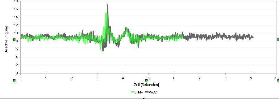

18. Oktober 20179 J. Scheint irgendwie "leichter"/"unruhiger" zu sein. Die "Beschleunigung" ist mit MoS2 höher. (längs/ quer/vertikal/horizontal) Ronald
18. Oktober 20179 J. Ersteller Nachtrag: Messungen an einer beliebigen Straße werden in der Regel zu wenig aussagekräftigen Ergebnissen führen. Denn es ist ja nicht so, dass die HP immer auf MoS2 angewiesen wäre, im Gegenteil: Auf den meisten Strecken federt ein Citroen mit HP auch im Werkszustand besser als andere Autos. Dann bringt MoS2 für den Komfort wenig bis nichts, ergo wird auch kein Unterschied zu messen sein. Es braucht zum Vergleich eine Stelle, die einen deutlich spürbaren Unterschied ergibt, weil die Minderung der Losbrechkräfte bei mittlerer bis hoher Radeinfederungsgeschwindigkeit einen großen Einfluss hat. Wie soll die jemand kennen, bevor er MoS2 zugegeben hat? Sollte jemand im Raum Frankfurt solche Messungen durchführen wollen, bitte bei mir melden. Ich kann zwei solche Straßenabschnitte im Vordertaunus benennen.

20. Oktober 20179 J. Ersteller Dass der Federungskomfort sich mit MoS2 gar noch verschlechtert, steht in klarem Widerspruch zu den Beobachtungen (auch von Dr. Jones). Das wurde bisher von niemandem berichtet und ist eher ein Hinweis darauf, dass bei den Messungen viele Einflussgrößen zu berücksichtigen sind. Schon ein deutlicher Unterschied der Außentemperatur nimmt den Kurven jegliche Aussagekraft.
20. Oktober 20179 J. Ersteller An den Kurven irritiert mich, dass die Beschleunigungswerte nie unter ca. ein Drittel des Maximums fallen. Mir scheint, die Kurven geben das ständige Zittern der Karosserie wieder, das sich auch bei mir genau dann wieder einstellt, wenn ich mit Werksdrücken fahre. Die Losbrechkräfte der Federzylinder sind klein gegen die hydraulischen Dämpfungskräfte. Und kleine Unebenheiten kann die HP wegen der bescheuerten Dämpfungsabstimmung nun einmal nicht federn. Dieses Problem muss man zuerst lösen, indem man diese Aufgabe den Reifen überlässt. Vorher kann MoS2 grundsätzlich nur wenig zum Komfort beitragen.
20. Oktober 20179 J. Noch ein paar Anmerkungen zu dem Diagramm: Die Werte für die Beschleunigung sind in m/s². Ich habe hier nur die Werte in Z-Richtung also Fahrzeughochachse ausgewählt. Am Multifunktionstelephon war das X. Dass das Telefon evtl. eine Spur geneigt war, lasse ich außer Acht, es geht ja auch weniger um absolute Werte, als um den Vergleich. ABER: Die Nulllage liegt bei 9,81 m/s² also der Erdbeschleunigung. Ich habe die Einheit nicht an die Y-Achse geschrieben, weil ich da selbst erst hinterher drauf gekommen bin. Heutzutage gibts ja auch nirgends mehr Beschreibungen bei solchen Anwendungen erst recht nicht.
21. Oktober 20179 J. Mit der Skalierung der Grafik kann etwas nicht stimmen. Kein PKW-Dämpfer dürfte Kolbengeschwindigkeiten von mehr als 10 m/s überleben. Üblich sind Kolbengeschwindigkeiten von 100 bis 520 mm/s.
21. Oktober 20179 J. Ersteller Die y-Achse ist mit "Beschleunigung" beschriftet, wofür (wie von Dr. Jones geschrieben) die Maßeinheit Meter pro Sekundenquadrat in Gebrauch ist. Bearbeitet (21. Oktober 20179 J. von kr_c5f)
21. Oktober 20179 J. vor 30 Minuten, kr_c5f sagte: Die y-Achse ist mit "Beschleunigung" beschriftet, wofür .........die Maßeinheit Meter pro Sekundenquadrat in Gebrauch ist. Ja so schlau bin ich tatsächlich auch schon. Aber was will diese Grafik denn überhaupt aussagen? Was wird denn da in Sekunde 3,5 auf 17 m/s beschleunigt? Ganz sicher kein Federzylinder einer Fahrwerksfederung. Den könnte man sich dann nämlich aus der Motorhaube puhlen. 0,17 m/s wären ein eher realsitischer Wert.
21. Oktober 20179 J. Ersteller Bitte nimm zur Kenntnis, dass die Grafik keine Beschleunigung auf eine Geschwindigkeit von 17 m/s, sondern eine maximale Beschleunigung von knapp zwei g ausweist. Da dies nur für einen kurzen Moment der Fall ist, droht den Federzylindern hieraus kein Schaden. Bearbeitet (21. Oktober 20179 J. von kr_c5f)
21. Oktober 20179 J. Ersteller Andere Frage zur Grafik: Sehe ich das richtig, dass eine Radeinfederung eine Auslenkung der Kurve nach unten bedeutet? Denn g ist ja Folge der nach unten gerichteten Gravitationskraft. Die Kraft auf die Karosserie aufgrund einer Radeinfederung jedoch wirkt dieser Kraft entgegen, also nach oben. Daran würde irritieren, dass die Rückstellkräfte der Nachschwingung größer als die erste Stoßkraft sind.
21. Oktober 20179 J. Dr. Jones hat sein Smartphone ins Auto gelegt und mit einer App und dem eingebauten Beschleunigungssensor die Beschleunigung in Z (Höhe) aufgezeichnet. Dank MoS2 ist diese höher-> weniger Reibung Ronald
21. Oktober 20179 J. Ich würde das genau andersherum verstehen. Als Beschleunigung wird die Bewegung der Karosserie abgebildet. Keine Beschleunigung = keine Karosseriebewegung, je größer die Beschlenigungswerte, desto mehr rüttelt es die Karosserie durch. Demnach hätte Dr. Jones (offenbar unwissend was er da genau veröffentlicht) aufgezeigt, daß MoS2 einen deutlich negativen Einfluß auf das Federungsverhalten hat. Glauben tu ich diesem Handy-Werten allerdings genau gar nicht. Bearbeitet (21. Oktober 20179 J. von TorstenX1)

22. Oktober 20179 J. Ersteller vor 5 Stunden, Tim Schröder sagte: Wenn der Wert 17 m/s zustande kommt, weil die normale Erdbeschleunigung (9,8 m/s) hinzugerechnet ist , muss man die 9,8 vom Ergebnis subtrahieren. Dann bleibt noch eine Beschleunigung von 7,2 m/s (25,92 km/h) - der Karosserie wohlgemerkt. Da die aber ja schon zu einem gehörigen Maß gedämpft ist, dürfte die Beschleunigung der Dämpfer um ein vielfaches höher sein. Bitte nimm zur Kenntnis, dass die Kurve keine Geschwindigkeiten enthält. Das macht es sinnlos, Geschwindigkeitseinheiten wie m/s und km/h zu verwenden. vor 5 Stunden, Tim Schröder sagte: Ich schrieb ja schon, dass Dämpfer irgendwo bei 0,52 m/s ihre Grenze haben auch wenn das gerne mal ignoriert wird. Bitte eine Quelle angeben, denn das wird möglicherweise ignoriert, weil es nicht stimmt. Guckst Du hier: http://www.citroenet.org.uk/miscellaneous/1981-suspension-problems/suspension.html Auf Seite 12 kannst Du Dich darüber informieren, dass mit Radeinfederungsgeschwindigkeiten von über 2 m/s zu rechnen ist. Es wäre mir neu, dass diese im Verhältnis von 1:4 heruntergehebelt werden. Bei den MacPhersons ist das ja auch gar nicht möglich. Bearbeitet (22. Oktober 20179 J. von kr_c5f)
