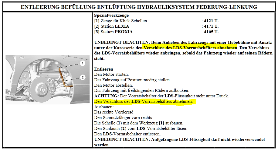

Gefunden:
Ronald

Mit der Diagbox könnte ich zur LDS-Niveaukontrolle den C5 drucklos machen, aber was ist die Markierung am Behälters?  a bzw. b sah ich nicht. :confused:
28293491cf.jpg&key=1a7950e39ac66bab825bb
Ronald
vor 40 Minuten schrieb Ronald:
Ich würde die 3 1/4 Spritzen bei Fahrstellung absaugen ...
Das könnte schwierig werden, weil der Flüssigkeitspegel dann häufig zu niedrig steht. Erst in (per Fahrniveauschalter wählbarer) Tiefstellung ist es meist möglich, 325 ml abzusaugen. Geht's immer noch nicht, müsstest Du den Druck eigentlich per Diagnosesoftware ablassen. Ohne vorheriges Absaugen besteht das Risiko der Überfüllung. Dann kann es sein, dass beim nächsten Herunterlassen per Fahrniveauschalter Öl durch die Bohrung des LDS-Behälters rausdrückt.
Geplatzte Behälter sind mir bisher nur im Zusammenhang mit dem Herunterfahren per Hebebühne zu Ohren gekommen (was aber nichts heißen muss).
Bearbeitet ( von kr_c5f)
