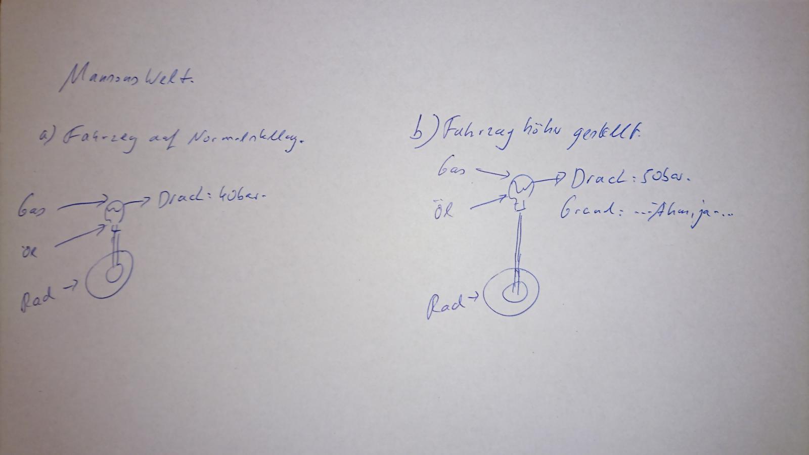

vor 19 Minuten schrieb Manson:
Malt euch das auf ein Papier und dann spielt durch wie sich die einzelnen Elemente verhalten wenn man das Ventil öffnet ohne Druck zuzugeben und mit Druckerhöhung. Wo und wann bewegt sich was wohin und warum?
Na, das habe ich ja gemacht! Da versteht man die Hebelgesetze auch viel besser. Darum komme ich ja drauf das der Druck am Kolben sich nicht wesentlich mit der Hoehe veraendert. Und stabil ist das System erst wenn der Druck auf beiden Seiten gleich ist. Dann bewegt sich doch auch nichts mehr, oder?
Kolben sich wie durch Zauberei bewegen weil man sie nicht mit Druck in Bewegung versetzt und Gewichte sich anheben ohne das man eine Kraft ausübt
ich dachte schon wieder das wir ueber eine statischen Zustand sprechen. Kaum denke ich ich habe es verstanden, irritierst Du mich wieder!
Bearbeitet ( von MatthiasM)
vor 3 Minuten schrieb F_B_92:
3. Aufgrund der Druckspitze zu Beginn der Höhenänderung, bevor sich das Fahrzeug hebt. Hier ist die Bewegung erstens sehr kurzzeitig und zweitens klein.
Definiere "Kurzzeitig"
...hmmm, das "Klein" hätte ich bei mehr als dreifachem Überdruck auch gern von dir erklärt ;)
Ein Rind sagt mehr als tausend Torten...

vor 3 Stunden schrieb TorstenX1:
Schönes Bild, darf ich dich allein auf den Umstand hinweisen das schon die Flüssigkeitssäule allein im Zylinder rechts höher ist? Da hab ich dann noch ein kleines Experiment für dich: Nimm ein Gefäß und fülle es mit Wasser und ein zweites mit gleichem Durchmesser und fülle es mit mehr Wasser. Wiegen die Flüssigkeiten in beiden Gefäßen jetzt noch gleich viel? Und wie sind dann die Druckverhältnisse in den Gefäßen wo die Wassersäule auf den Boden drückt? @MatthiasM, unser König der Formeln, der nur zufrieden ist wenn er etwas berechnen kann wird dir da bestimmt unter die Arme greifen und den Druckunterschied am Boden in einem Zylinder mit 5cm Durchmesser und einmal mit 50cm Wassersäule und einmal mit 1m Wassersäule ausrechnen. Willst du ernsthaft immer noch behaupten das sich die Höhe wie von Zauberhand ändert ohne das man den Druck in der Flüssigkeit und somit auch im Gas erhöht? Und ja, @Juergen_ auch da erhöht er sich, nur das sich ein Gas dann eben nicht wie ein Körper verhält sondern sich komprimiert ;) Daraus folgt kleineres Volumen mit mehr Druck hinter der Membran als vorher führt dazu das sich das Federverhalten ändert, d.h. es wird Härter.
vor 2 Stunden schrieb Manson:
Ich dachte der hydrostatische Druck spielt da kaum eine Rolle? Der Physiker hat mir gesagt, man braucht 10m Wassersaeule fuer ein einziges Bar: So hoch ist doch ein Hydropneumat gar nicht. Und das Oel ist doch sogar noch etwas leichter als Wasser.
Das was der Juergen von Newton erzaehlt ist ja ziemlich abgehoben, aber mir hat ein Maschinenbauer mal gesagt, in der Statik hat jede Kraft eine gleich grosse Gegenkraft, sonst ist es keine Statik.
Und da verstehe ich nicht, wenn der Druck der Raeder auf den Kolben nicht von der Hoehe abhaengt, wie da der Druck im Hydrauliksystem unterschiedlich sein kann. Da ist doch die Kraft auf den Kolben Druck mal der Flaeche.
Mag sein das ich so ein wenig auf Formeln stehe, aber wir wollen doch zusammen die Unwissenden von ihrer Fehllehre abbringen. Da muss ich es doch aber auch verstehen.

vor 5 Stunden schrieb Manson:
Deine 2 Senf sind keinen Cent wert denn ein Gas ist kein Körper [emoji14]
Herr Newton sprach auch gar nicht von Körpern, sondern von Kräften. Die können von Festkörpern, Gasen, Flüssigkeiten ausgeübt werden.
vor 4 Stunden schrieb Manson:
... Und wie sind dann die Druckverhältnisse in den Gefäßen wo die Wassersäule auf den Boden drückt?
Jetzt wirfst du aber alles durcheinander und führst noch zusätzlich den hydrostatischen Druck ein.
Ja, den gibt es! Eine Wassersäule von 1 m Höhe übt einen hydrostatischen Druck von 0,1 Bar aus. Gibt's da noch Fragen zur Relevanz, wenn wir in unserem Hydrauliksystem Drücke zwischen 30 und 175 Bar haben??
Übrigens übt auch die eingeschlossene Gasnenge einen solchen Druck aus, den musst du dann auch noch berücksichtigen! default_smile.png
Edith: Matthias hat schneller getippt.
Übrigens:
"Das was der Juergen von Newton erzaehlt ist ja ziemlich abgehoben, aber mir hat ein Maschinenbauer mal gesagt, in der Statik hat jede Kraft eine gleich grosse Gegenkraft, sonst ist es keine Statik."
Das ist doch genau das Gleiche. Newtons Gesetze gelten halt universell, nicht nur für die Statik.
Bearbeitet ( von Juergen_)
In deinem Experiment würde man das Auto zusätzlich Beladen. Das dazuströmende LHM ist aber leider schon Teil des Gesamtgewichtes.
0,0980665 bar 1mWs. Also Druckänderung bei 50cm = 0,04903325 bar mehr, bei 1m eben 0,0980665 bar mehr.
