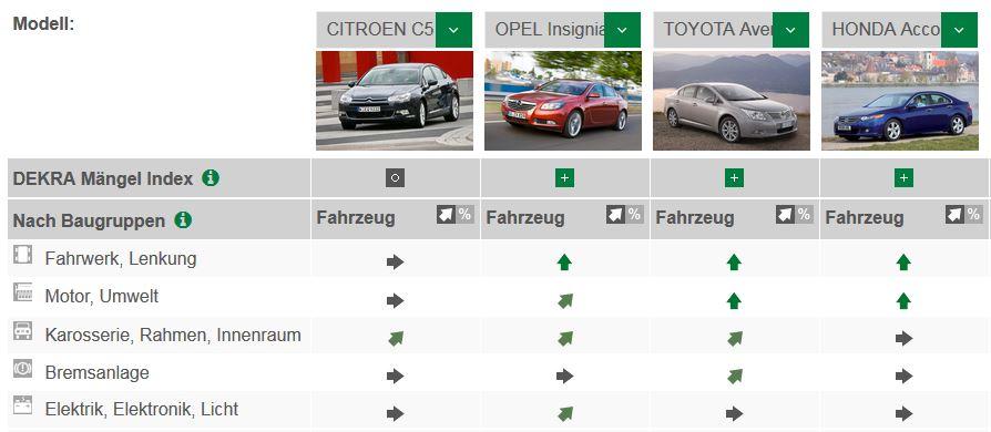

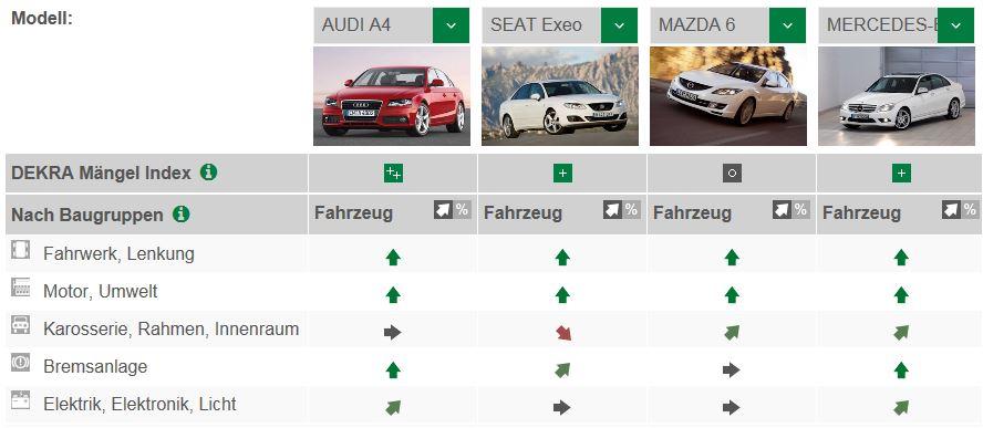

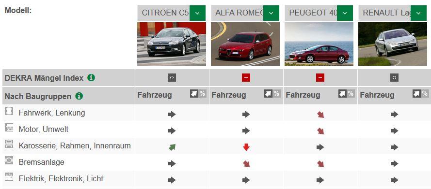

Also wenn ich die Tabelle mir anschaue,ist der C5 auf Platz 4 von 10 Fahrzeugen, oder verstehe ich was falsch??
vor 45 Minuten, HenryMorgan sagte:
Soweit wie ich das Verstanden habe, ging es da um die am schlechtesten abgeschnittenen Autos.
Unabhängig davon liest es sich bis jetzt nicht so problematisch von dem was mir Sorgen machte. Kaufentscheidung von 90 auf 94% gestiegen. :D
vor 14 Stunden, HenryMorgan sagte:
Der "TÜV-Report" teilt nicht in Klassen nur nach Alter ein und dort ist der 8-9jährige C5 mit durchschnittlich 140.000 km Laufleistung dank 30% erheblicher Mängel vor dem Renault Laguna auf Platz 105 Vorletzter.
Die Dekra unterteilt Klasse und km-Stand. Bei 50-100.000 km Mittelklasse wären Audi A4, C-Klasse, Seat Exeo, Mazda 6 auch besser. -> Platz 8 von 14.
