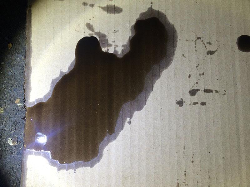

Das Ölbild auf der Pappe sieht wie folgt aus – ist übrigens ein Ketten-V6:

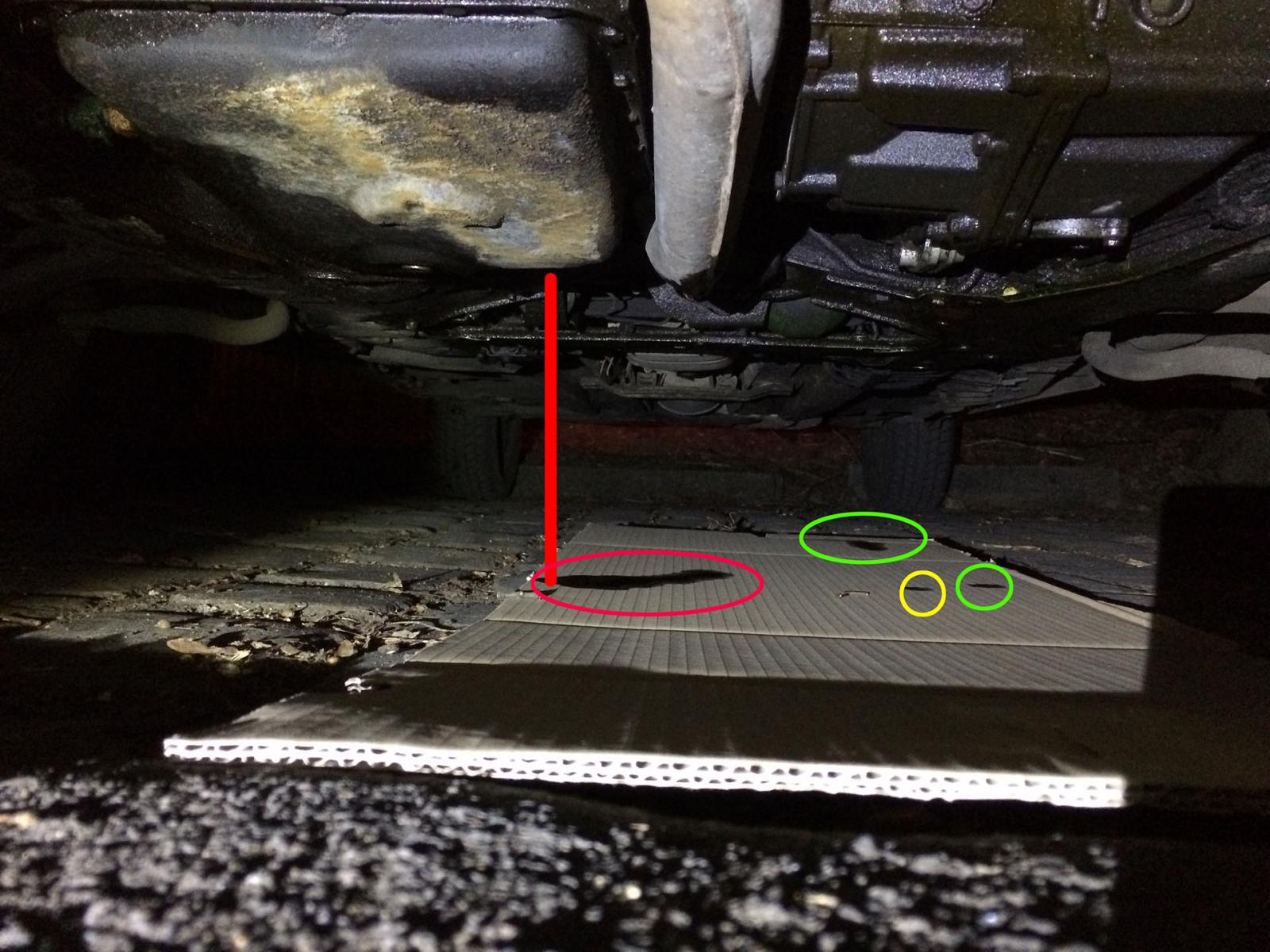

Die große Pfütze hat ihre Quelle wohl an der Ölwanne; wenn ich von der Stelle, wo das Öl auf der Pappe ist (es verläuft wegen Gefälle nach schräg hinten) eine senkrechte Linie nach oben ziehe, komme ich an die tiefste Stelle der (Motor-)Ölwanne.
Der große grüne Kringel zeigt die Stelle mit dem starken LHM-Austritt. Der kleine grüne auch noch mal. Der Flecken bei dem gelben Kringel ist unklar …
Jedenfalls ist die Ölwanne rundum feucht und die gefundene Pfütze nicht unterhalb des Getriebes.

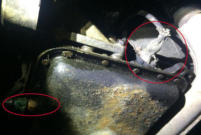

Die Ölwanne sollte sich problemlos neu abdichten lassen; am liebsten würde ich ja eine neue Wanne haben; die hier sieht noch schlimmer aus als der vordere Zylinderkopfdeckel. Aus welchem Material ist denn die Wanne und was sind diese Oxydationen oder Aufblühungen?
Auch die Farbe des Öls deutet eigentlich auf Motoröl und nicht auf ATF (vor einem Jahr Teilwechsel) hin; das ATF hat beim Abwischen eher einen Honigton:

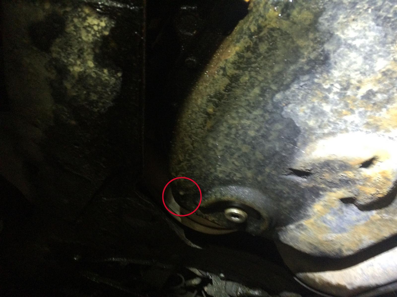

Hier – leider etwas unscharf die Stelle, an der das Öl tropft (ich hab einfach das iPhone drunter gehalten und abgedrückt):

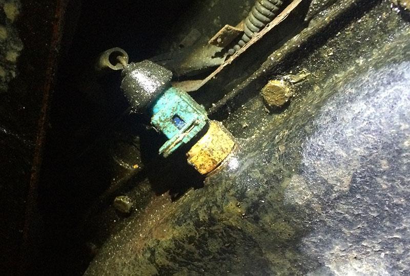

Wenn wir schon mal von unten schauen … was sind die beiden Geber? Ölstand / Öltemperatur (und welcher ist welcher)?:

vor 19 Minuten, Speedy7782 sagte:
blauer Stecker = Öltemperatur ;)
Der andere sollte demnach also entweder Ölstand oder Öldruck sein...
Öldruck … den hatte ich in meiner Überlegung vergessen. Aber sind wir denn hier im Bereich Ölpumpe, wo der Druck gemessen werden könnte? Ich hab grad nicht einmal vor Augen, wo der Ölfilter sitzt. Aber der müsste irgendwo darüber sitzen.

Zwischenbericht ohne neue Erkenntnisse:
Heute tagsüber stand der Wagen vor dem Büro – absolut eben – und da gab es an der Motoröltropfstelle absolut keinen Flecken, nicht einen Tropfen.
Heute Abend dann vor dem Haus – wieder leicht abschüssig nach hinten – hab ich die Pappe drunter gelegt und nach dreieinhalb Stunden gab es wieder eine Pfütze – allerdings wesentlich kleiner als gestern. Eine Erklärung dafür habe nicht.

P.S. Der Sensor an der Wanne misst die Temperatur.

Beim ZPJ wird gerne mal der Öldruckschalter undicht, erreicht man glaube ich irgendwie durch das rechte Radhaus...
Dass es der Öldruckschalter sein könnte, hört sich doch sehr plausibel an:
Das Öl rinnt runter und sammelt sich in dem Kranz außen am Ölwannenflansch. Wenn der Wagen nach hinten abschüssig steht, tropft das Öl hinten runter. Wenn er eben steht, topft nichts, außer der Menge, die während der Fahrt verloren wird (was nicht schön ist). Und wenn der Wagen steht, kommt ja auch nur diese eine kleine Pfütze zustande und es läuft nicht ohne Ende. Womit die Ölwannendichtung aus dem Schneider ist, da Öl nur »nachgeliefert« wird, wenn der Motor läuft. Und da ist der Öldruckschalter echt ein Kandidat; allein schon weil es so spontan aufgetreten ist und eine überschaubare Menge austritt und der Wagen bisher furztrocken war.
Eine andere »undichte Stelle« kann es ja kaum geben.
Gibt es Fotos oder Anleitungen, wie man an den Öldruckschalter rankommt? Ich werd das zwar die Werkstatt machen lassen, weil die ja wegen LHM-Leck eh ran muss, aber ich würde es gern wissen.

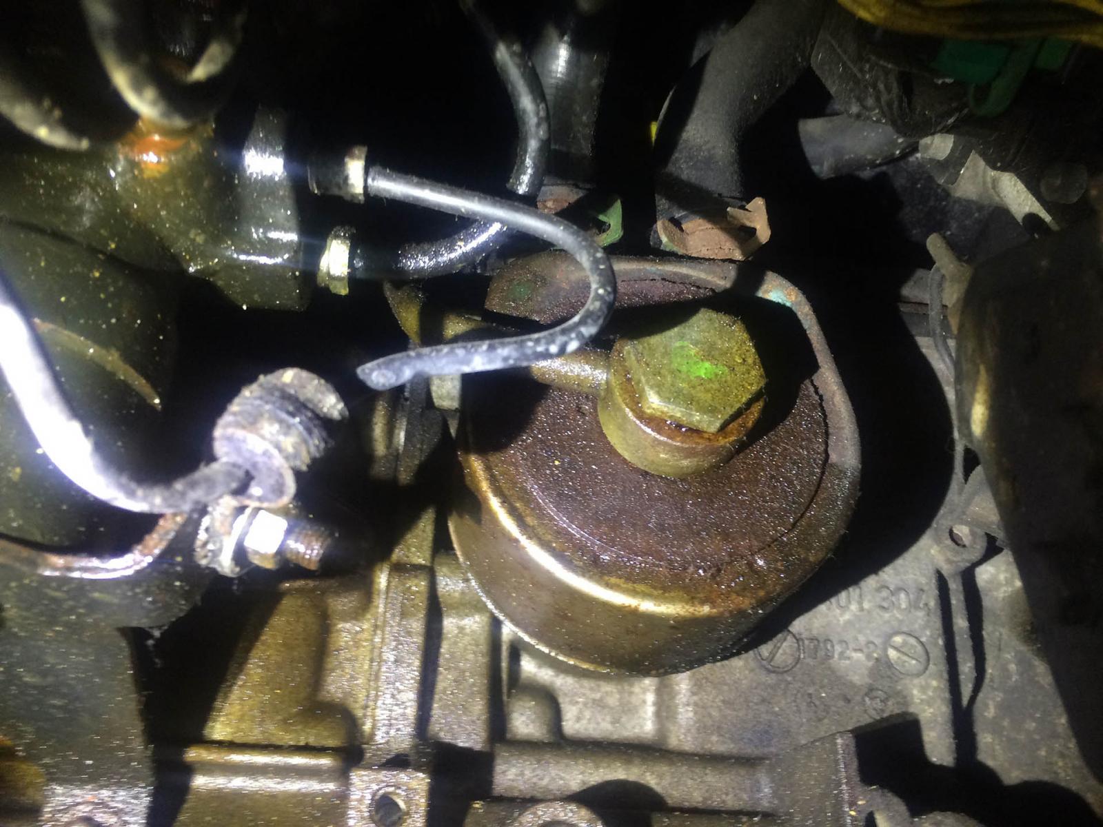

Zusätzlich gibt es hier links am Druckregler LHM-Sauerei; wo genau das herkommt, müssen wir noch rausfinden.

Beim Druckregler gibts meist drei Verdächtige: entweder die beiden O-Ringe im Druckregler oder der große Rücklaufschlauch. Der ist gern brüchig.

Für die für die Motoröl-Undichtigkeiten kommt meiner Meinung nach neben der Ölwannendichtung auch der Öldruckgeber in Frage; der sitzt auf der Rückseite des Motorblocks. Es ist ja wohl irgdendwie wahrscheinlicher, dass es der Öldruckschalter ist. Zumal die Ölwanne gar keine Dichtung hat, sondern wohl nur mit Dichtmittel eingesetzt wird.
Ist der Öldruckschalter einigermaßen gut zugänglich?
