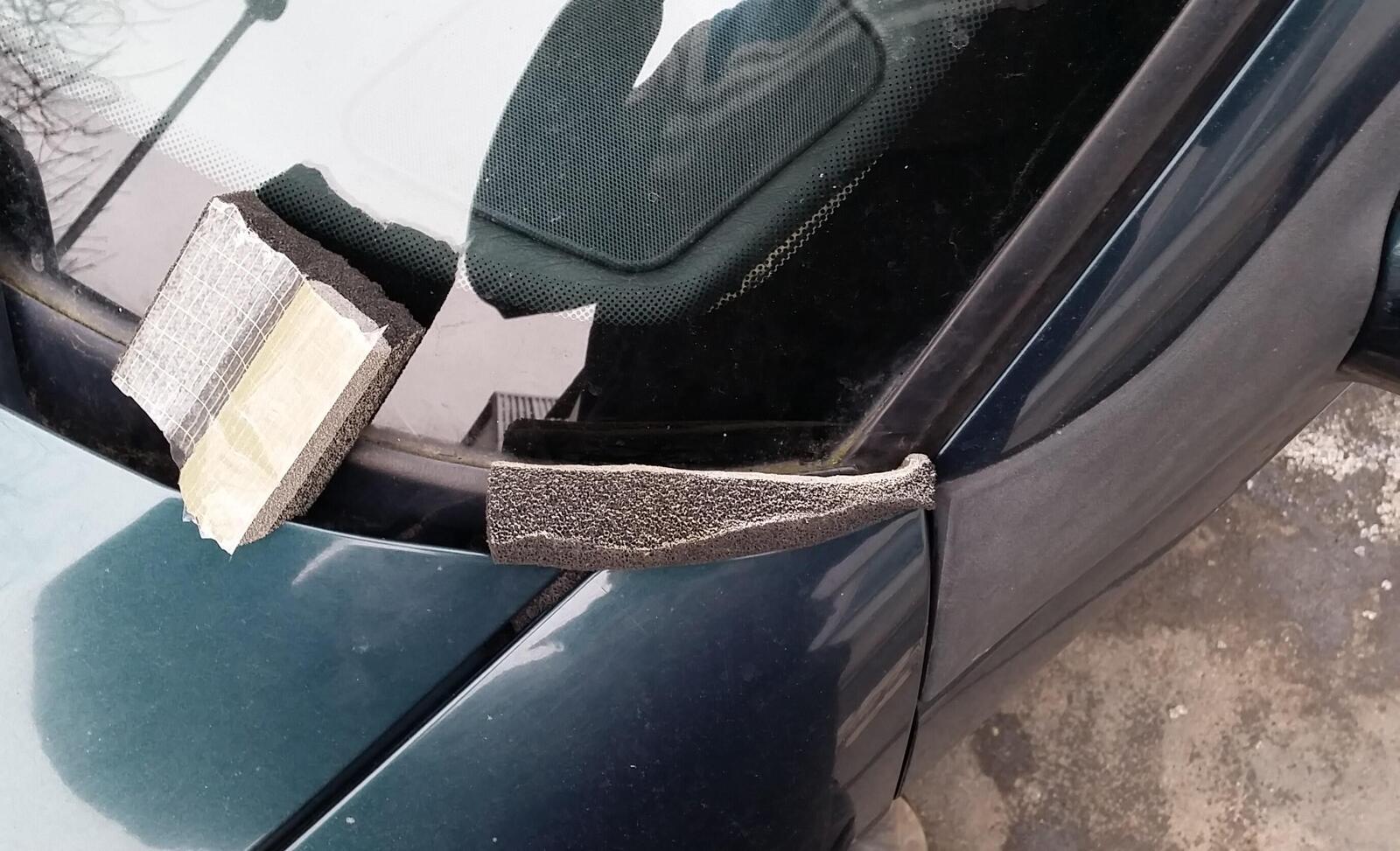

Mein Xantia hatte jetzt auch bei Starkregen keinen Wassereinbruch mehr und ist dicht.
In meiner Not hatte ich vorher die Kotflügelöffnung zur A-Säule komplett abgedichtet. Das von der Scheibe ablaufende Wasser läuft jetzt nicht mehr an der A-Säule hinter dem Kotflügel ab. Dort ist die Ursache von meinem vorhergehenden Wassereinbruch in den Innenraum und in den Schweller.

Am 13.12.2023 um 19:38 schrieb matgom:
large_011.jpg.f017780a3396ee3fca6e7e03fb
diese Schaumabdeckung habe ich im Februar 2024 wieder entfernt.
Bei meinem kam die Nässe im Fahrerfußraum (voll Wasser bis zur Fußmatte) evtl. von undichten Stopfen (Durchführung) in der A-Säule. Dort wo das Wasser die Frontscheibe, dann weiter zwischen A-Säule und Kotflügel runterläuft. Im September 2023 bemerkt und Fahrerfußraum ausgeräumt. 01/ 2024 Radlaufschale demontiert und A-Säulen-Eingänge mit Wolfinator-transparent abgedichtet. Es hatte längere Zeit wenig geregnet, aber jetzt, wo alles nach diversen Regengüssen im Fahrerfußraum furztocken bleibt, bin ich sicher die Ursache für den Wassereinbruch gefunden zu haben.
Abgedichtet habe ich mehrere Stellen. Die größte Einladung für Wasser in die A-Säule bringt die Durchführung für den schwarzen Schlauch vom Tank zum Aktivkohlebehälter. Der Schlauch wackelt mit 5mm Spiel in seiner Durchführungsdichtung, das ganze bildet eine Wasserauffangtasche. Von oben ablaufendes Wasser knallt da drauf, hab ich mit Gießkanne getestet.
Grüße Matthias
