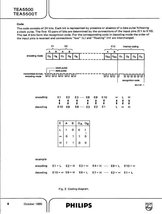

Wie ist es eigentlich möglich, eine Fernbedienung anzulernen, wenn Sender und Empfänger vorhanden sind, die aber nicht zusammen gehören?
vor 1 Stunde schrieb Jan He:
http://www.fen-net.de/reinhold.graf/au-cx.html#Infrarotfernsteuerung
Vielleicht hat er es erklärt?
wenn es eine mit TAE5500-Chip ist, dann mit den Leiterbahnen zu "+" und "-" (entweder "+" oder "-" oder keines von beidem -> 3 Möglichkeiten):
Gruß Stefan
Ergänzend wäre noch zu erwähnen, dass die kleinen und die großen Plips ihre Impulse mit unterschiedlicher Geschwindigkeit senden. Das war zumindest bei meinem CX mit dem kleinen Plip so. Ich weiß nicht, ob CXe jemals mit kleinem Plip (der ja kaum größer als ein Euro, halt nur dicker ist) ausgeliefert wurde, eventuell wurden die nur als Reparaturlösung verkauft.
Wenn die Pulse sind also unterschiedlich lang sind und das führt manchmal zu Verständigungsproblemen und dann muss man halt die Empfänger anpassen. Mit einem Oszilloskop kein großes Hexenwerk. Da musste nur ein Kondensator ausgetauscht werden, aber das ist zu lang her, dass ich jetzt noch wüsste, welcher und ob größer, oder kleiner. Bei Bedarf suche ich nach alten Notizen.
Bei großer Plip und nicht angepasster Empfänger sind nur die Brücken umzulöten, um die beiden zu verheiraten. Das geht dann auch BX und CX durcheinander. ZX hatte glaube ich immer den kleinen Plip.
Ist vielleicht für jemanden interessant, der einen AX oder ZX und einen CX im Wechsel fährt und nicht immer zwei Plips mit sich herumschleppen will.
Der Xantia X1 hat meines Wissens dasselbe Prinzip, nur mit neueren Chips/Platinen. Code-Änderung nicht über Brücken. @spätActiva ist diesbezüglich Experte.

Genau so eine Fernbedienung meinte ich. Ich würde lieber den Weg gehen, den Empfänger um zu löten. War bei mir natürlich naheliegend, da ich einen passenden Empfänger hatte und den vom zweiten CX nur noch anpassen musste.
