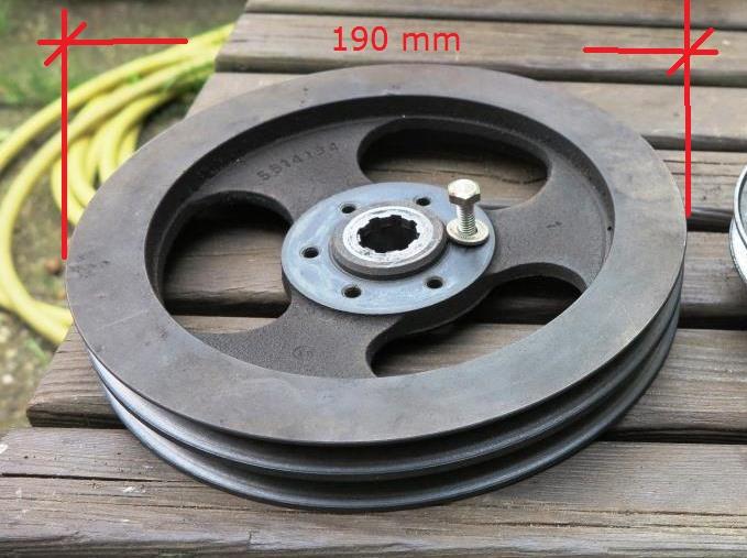

Zu meinem Bedauern gestaltet sich die Beschaffung der Ersatznabe problematisch, da die ursprünglich angedachte nicht passt. Das Lager ist inzwischen ausgebaut, scheint noch gut zu sein und wird dennoch erneuert. Lagerbezeichnung SKF 6204-RS1
Frage in die Runde mit der Bitte um "Lagerdurchsicht": Hat jemand evtl. ein solches Teil im Fundus und möchte sich davon trennen?
Es ist eine Doppel-Riemenscheibe aus Grauguss, innen grobverzahnt, mit 6 durchgehenden Gewindelöchern M6
Über einen Preis werden wir uns ggf. sicher einig. Kontakt gern auch via PN
Besten Dank und Gruß
Peter
