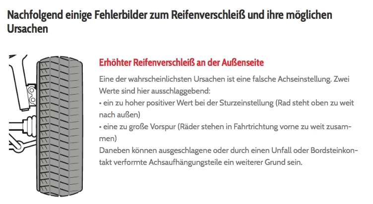

Ich kann leider die Bilder der Achsvermessung nicht öffnen. Es scheint aber schon so zu sein (soweit ich das sehen kann), dass rechts was im Argen liegt und das von Dir beschriebene Verhalten könnte darauf hinweisen, dass sich beim Fahren die Fehlstellung verstärkt.
Wurden die Schrauben der neuen Querlenker in Fahrposition angezogen?
http://www.werkstatt-tipp.de/raeder-und-reifen.html/
596234cd77d1a_Bildschirmfoto2017-07-09um15_56_08.png.1c8e8e9e377c75cde49207b248f35ac5.png
Vielleicht ist die Radnabe verzogen. Möglicherweise ergibt sich durch die anderen Federbeine /Domlager eine abweichende Geometrie, die sich beim Fahren verstärkt.
