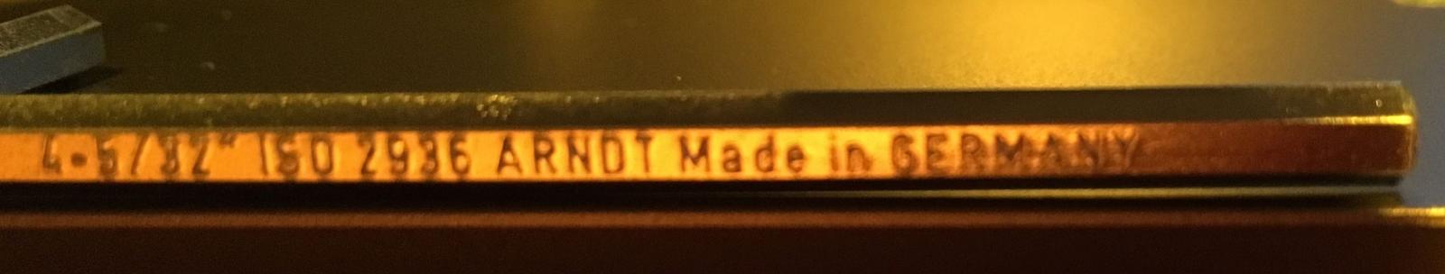

Apropos Made in Germany:
Bei diesem Spielzeug aus dem Erzgebirge ist sogar das beigefügte Montagewerkzeug in Deutschland hergestellt:
