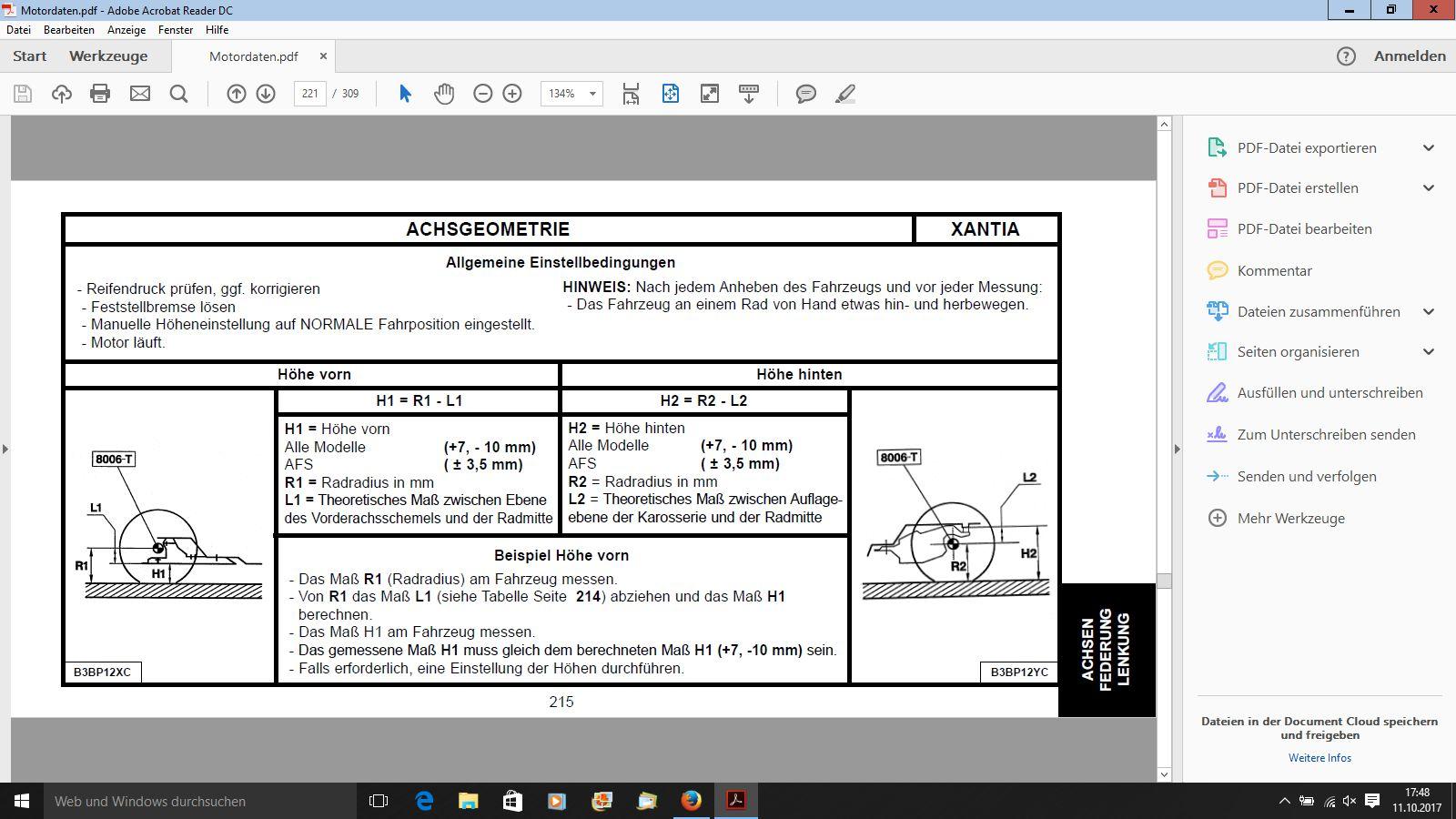

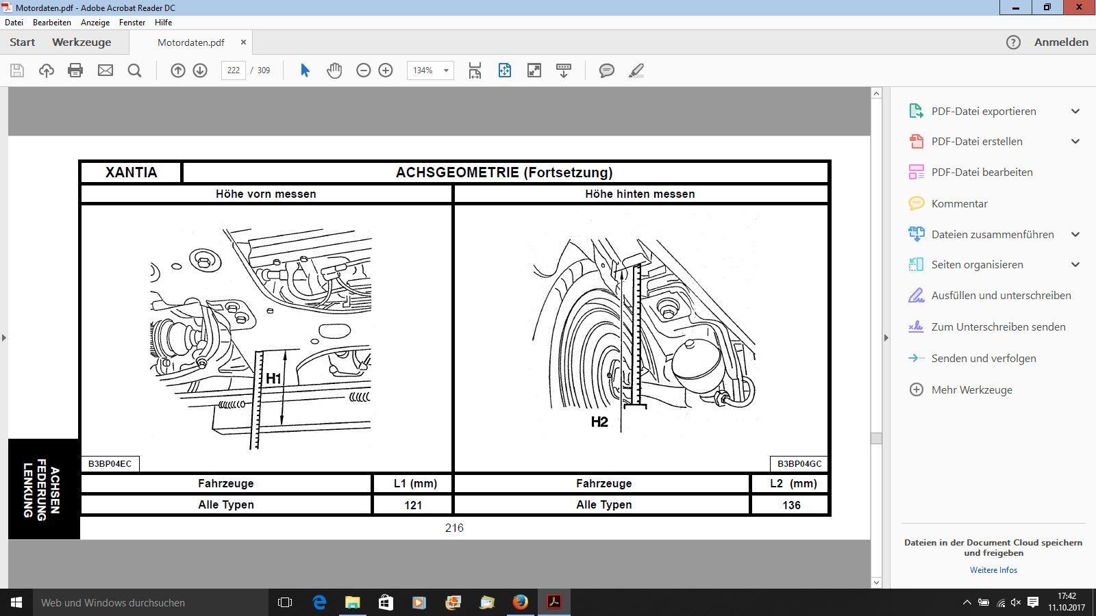

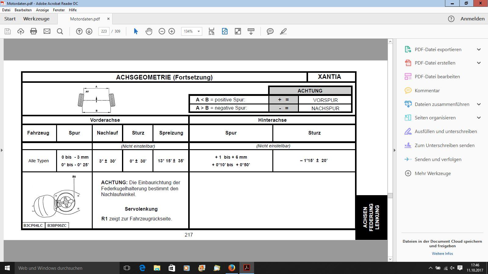

11. Oktober 20179 J. Moinsen JanBo, guck mal hier, ob die Daten passen zu Deinem Einstellprotokoll. Die Bilder sind aus den originalen von Citroen.
11. Oktober 20179 J. Diese Dokumente ignorieren die ursprüngliche andere Fahrwerkshöhe des Activa. Das war hier schon mehrfach thematisiert worden. Wenn man danach vorgeht, ist der Activa hinten und vorn 10mm zu hoch, was sich nach meiner Erfahrung deutlich negativ auswirkt. Ansonsten scheinen mir die Meßergebnisse völlig normal. Abgesehen davon, daß der Wagen rechts offensichtlich mit dem Fahrschemel am Boden schleift.
