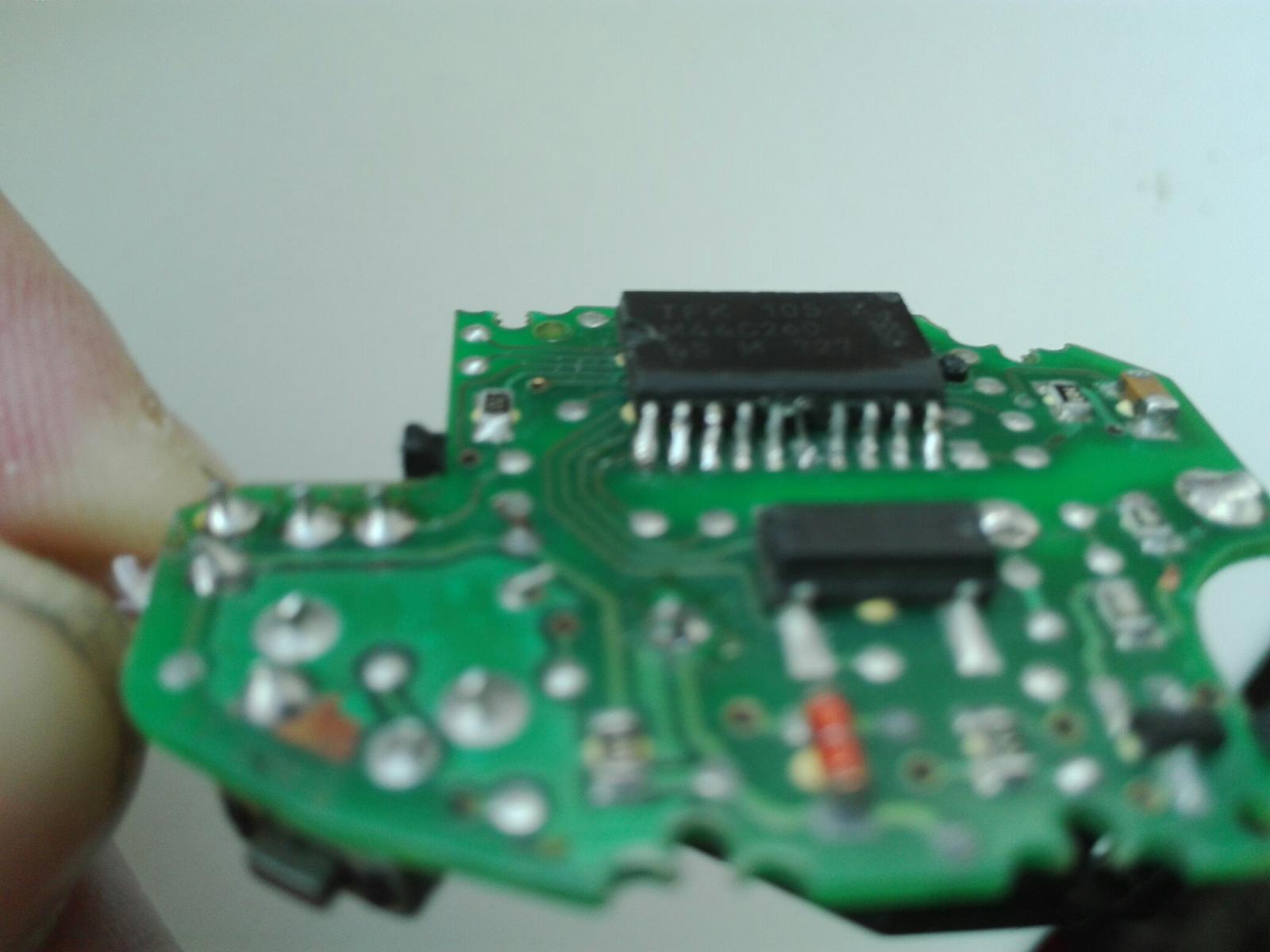

Die Fernbedienung fing irgendwann im Winter, wieder an zu schwächeln. Wenn ich den IR-Schlüssel mit einem Fön leicht erhitzte, funktionierte alles für einige Stunden. Mit dem normalen Schlüssel konnte ich den XM jederzeit zentral ver- und entriegeln.
Aber da musste natürlich eine bessere Lösung gefunden werden. Die Laugen hatten in der Mitte des Chips  noch an einer anderen Stelle ein Füßchen angefressen (s. Foto).
Dann musste noch eine Leiterbahn nachgelötet werden, das ging aber nicht (zu großer Abstand). Das betraf eine Stelle auf der Platine, wo diese kleinen Löcher mit den Kupferringen sind, auf dem zweiten Foto gut zu erkennen. Diese Ringe sind übrigens eine geniale Lösung, die "Löcher" werden als Überganskontaktierungen für Leiterbahnen genutzt, ohne sie könnte man nicht soviele auf einer kleinen Platine unterbringen.
Da das Nachlöten entfiel wurde ein isoliertes kleines Kabel (s. Foto, graues Kabel, o. r.) zur Überbrückung, natürlich ein- und derselben Leiterbahn, zweimal angelötet und gefühlvoll verlegt, denn alles muss wieder zusammengebaut werden.
Seit sechs Wochen funktioniert alles reibungslos.large.IMG_20180212_161138_BURST001_COVER_resized_20180314_032429581.jpg.ec38f95bf1a7dfe49b933f2fed5488f7.jpglarge.IMG_20180212_161417_resized_20180314_032334173.jpg.75f98f1401690937a9bdc006fb0cd3a4.jpg
