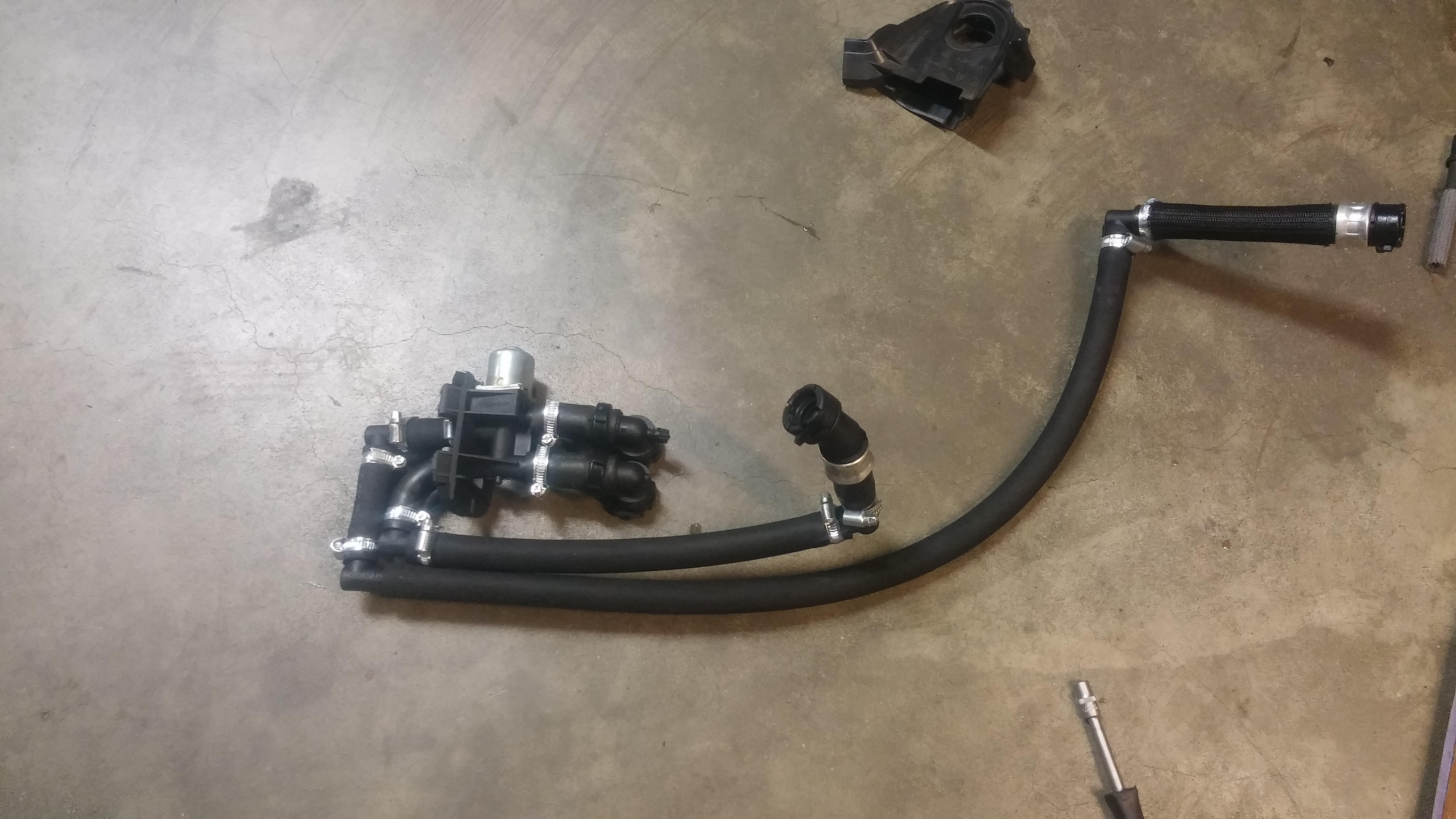

1. Juni 20188 J. Ersteller UPDATE: die 2. Kompressor Magnetspule (Sicherung) durchgebrannt! Jetzt hab ich die Schnauze voll.... 30° Außentemperatur, gefühlte 50° Innen weil ein Fahren ohne Klima nicht möglich ist! Einstellung auf Kalt und es kommt warme Heizungsluft rein... - Kühlwasser abgelassen - Schläuche und Leitungen zwischen Motor und Innenraum-Wärmetauscher entfernt - Wärmetauscher ausgebaut -Lexia angeschlossen und "Stellgliedertest" gestartet Siehe da, unter dem Wärmetauscher sitzt die 2. Mischerklappe, die auf Stellung "ganz Kalt" nicht ganz abschließt! 1cm Spalt offen. Stellmotor ausgebaut, Klappen mit der hand bewegt, lassen sich beide gut und ohne zu hacken bewegen. Klappen auf geschlossene Stellung gebracht und Stellmotor wieder drauf. Mehrmals mit Lexia zwischen warm und kalt gefahren. Schließt nun ab, ABER... Mir gefällt das ganze so nicht!!! auch wenn die Klappen schließen, dort sind Bautechnisch so viele Spalten dass es nicht zu 100% dicht ist. etwas warme luft würde immer noch durchgehen, daher werde ich im Motorraum ein Heizungsregelventil (aus dem Ford Fiesta) zwischen Motor und Innenraum nachrüsten und die Spannung per Microschalter an die Welle der Mischerklappe anbringen. Wenn jetzt die Mischerklappte schließt, löst sie den Microschalter und speist 12V auf den Fiesta Regelventil, heisses Wasser durchströmt somit nicht mehr den Wärmetauscher im Innenraum sondern wird gleich im Regelventil zurück zum Motor gleitet. Warum die Hersteller an so einem Ventil sparen ist mir ein Rätsel. Höre von vielen, dass ein Fahren ab 25° ohne Klima nicht mehr ertragbar ist... (Peugeot 207, Golf 6 TDI usw...) Ich bevorzuge bis 27° die normale Außenluft zu geniesen, da natürliche Luftfeuchte, besser für Schleimhäute usw... Und die bereits erähnten Spannungsprobleme habe ich weiterhin, anscheinend hängt das alles mit Spannungsspitzen zusammen, dass ständig H7 Birnen durchbrennen, Injektoren außerhalb der Toleranz regeln, Magnetspule durchbrennt, Console Display, Tacho usw... während der Fahrt sich abschalten und neustarten... Mein ToDo dieses WE: - Lima Regler tauschen - neue Magnetkupplung Klimakompressor - Heizungsventil nachrüsten Ich halte euch mit dem Ergebnis auf dem Laufenden...
1. Juni 20188 J. vor 23 Minuten schrieb amirZX: - Heizungsventil nachrüsten Wenn der Motor nur einen "kleinen" Kühlkreislauf durch die Heizung hat, würde ich das lassen, denn dann funktioniert die Kühlung danach nicht mehr. Ronald
1. Juni 20188 J. Ersteller vor 57 Minuten schrieb Ronald: Wenn der Motor nur einen "kleinen" Kühlkreislauf durch die Heizung hat, würde ich das lassen, denn dann funktioniert die Kühlung danach nicht mehr. Ronald Aber dafür ist doch das Thermostat da um den großen Kreislauf zu öffnen, oder ? weil viel oder kaum kühlt so ein Wärmetauscher ja nicht ab, wenn es in einem geschlossenen Gehäuse nicht belüftet wird
1. Juni 20188 J. Ich weiß nicht ob ein kleiner Kreislauf im Motor erfolgt und die Heizung parallel durchströmt wird oder das Wasser immer durch die Heizung muss. Bei Letzteren würde ein Absperrung den Fluss stoppen und das heiße Wasser nicht zum Thermostat gelangen. Ronald
3. Juni 20188 J. Ersteller Am 1.6.2018 um 21:14 schrieb Ronald: Ich weiß nicht ob ein kleiner Kreislauf im Motor erfolgt und die Heizung parallel durchströmt wird oder das Wasser immer durch die Heizung muss. Bei Letzteren würde ein Absperrung den Fluss stoppen und das heiße Wasser nicht zum Thermostat gelangen. Ronald Achs so meinst du das, ne alles gut soweit, Das Ventil sperrt nur Richtung Wärmetauscher, öffnet zeitgleich intern das Wasser in den Rücklauf des Wärmetauschers. Der kleine Kreislauf bleibt weiterhin im Fluss.

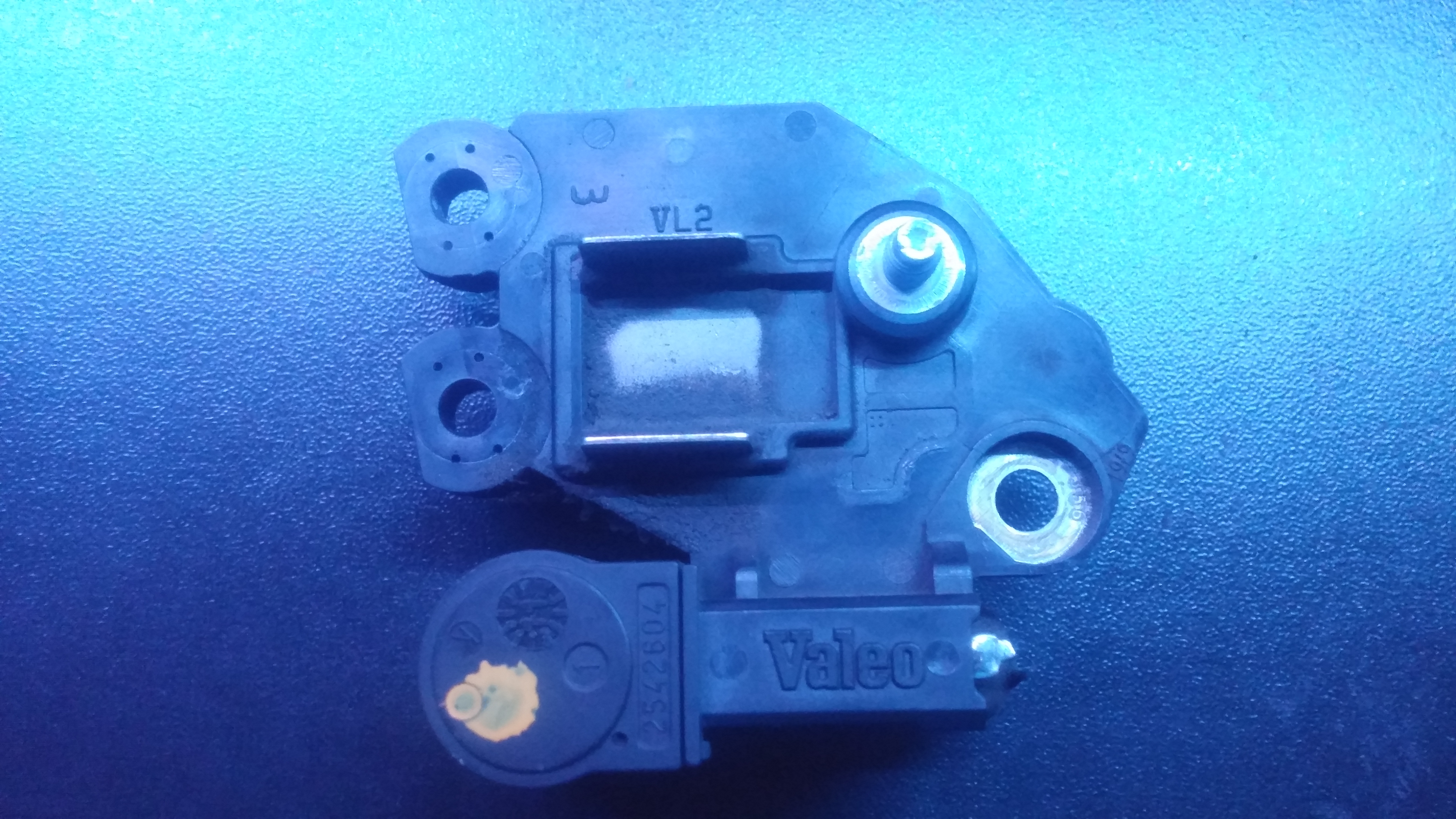

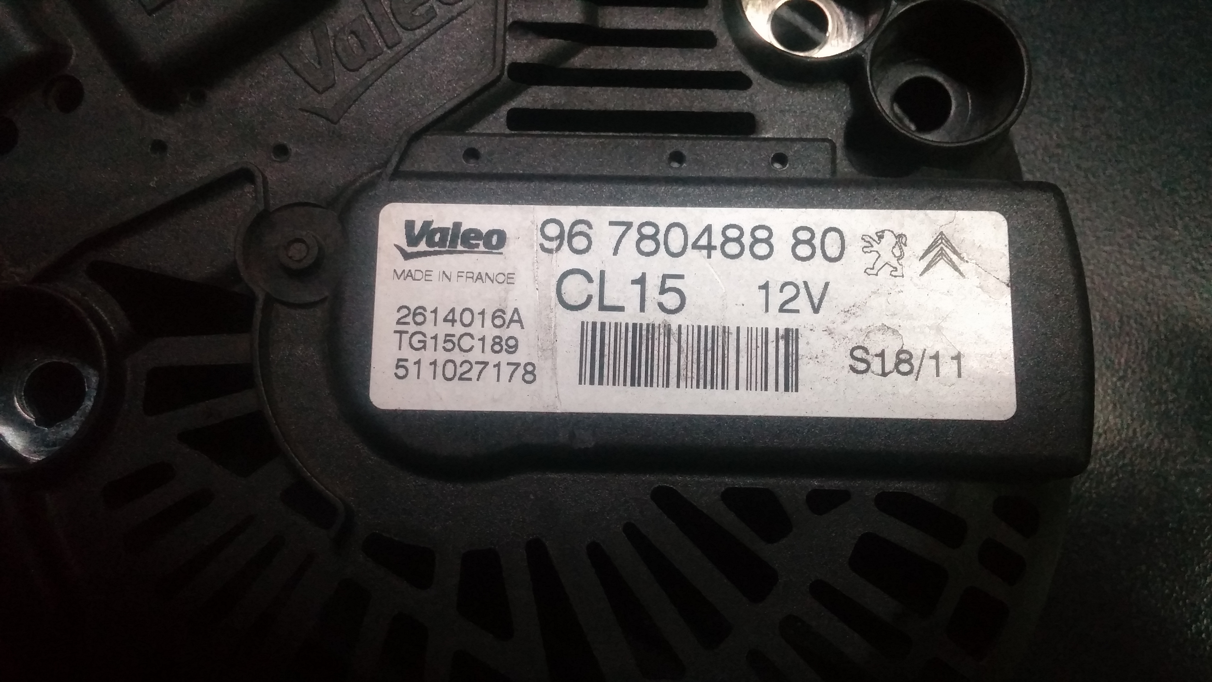

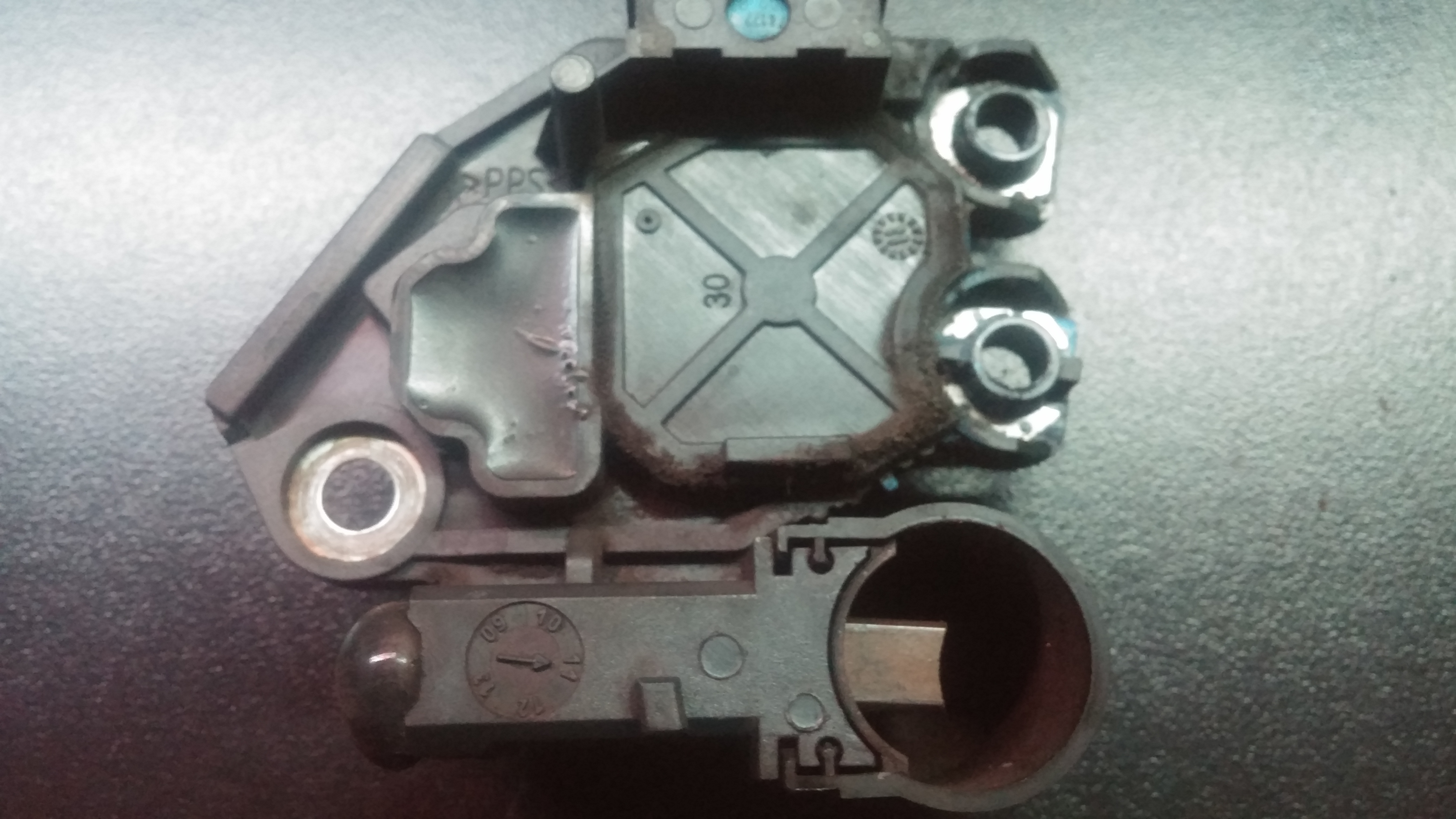

6. Juni 20188 J. Ersteller So, zu meinen Problemen mit Spannungsspitzen: Lima Regler ausgetauscht. Man war das ne fummelei zwischen LLK und Partikelfilter.... Spannung im Leerlauf: 13V; alle Verbraucher an und Leerlauf: 12,9V Beim Beschleinigen: 13V bis 13.7V Bei Motorbremse schlagartig 14,6V Langzeittest ergab keine Spitze mehr über 15V. hmm, etwas hat der Tausch also schon gebracht, der alte Regler hat sich anders verhalten in sachen Spannungsspitzen; Das Ladeverhalten ist aber weiterhin gleichgeblieben. Gasgeben: ca. 13.5V Gawegnehmen: 14.6V Als hätte würde er mit Generatorbremse arbeiten wie bei Hybried PKWs mit Bremsenergierückgewinnung. Ich nehme es mal als normal hin. Achso, seit Einbau des neuen Lima Reglers springt auch der Klima-Kompressor wieder an! Bearbeitet (6. Juni 20188 J. von amirZX)

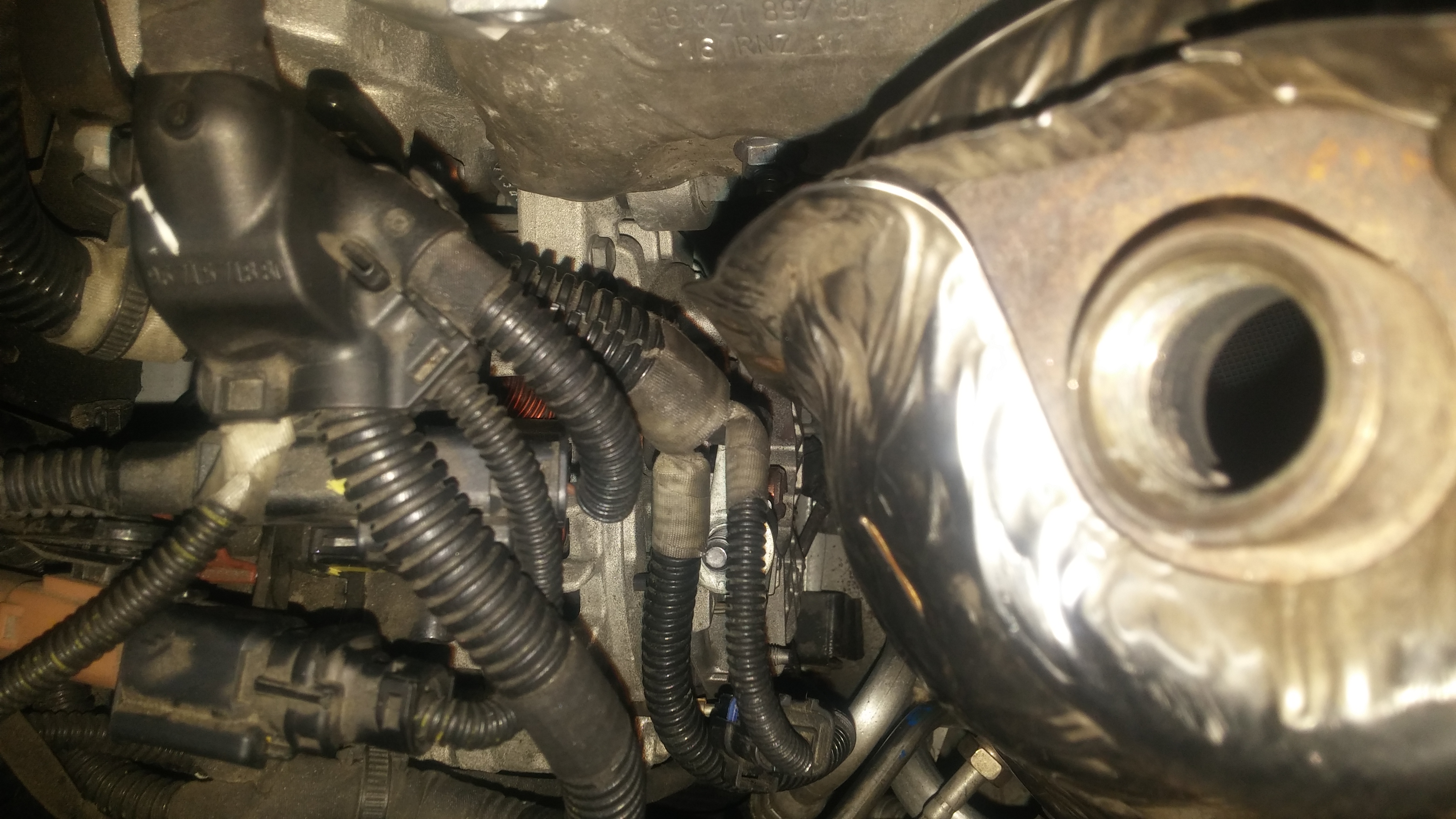

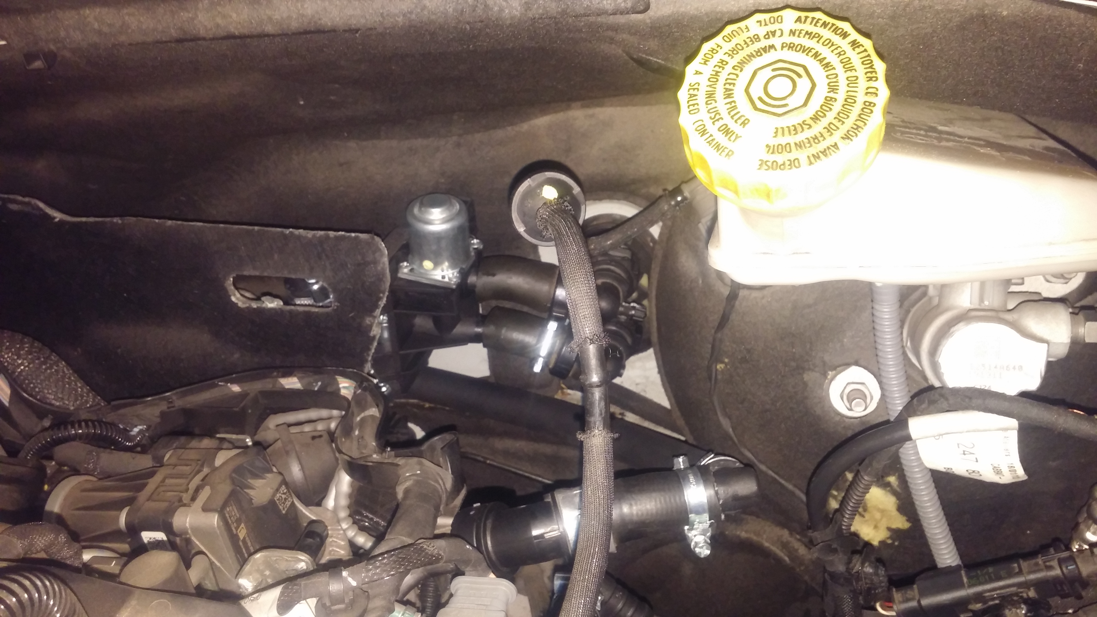

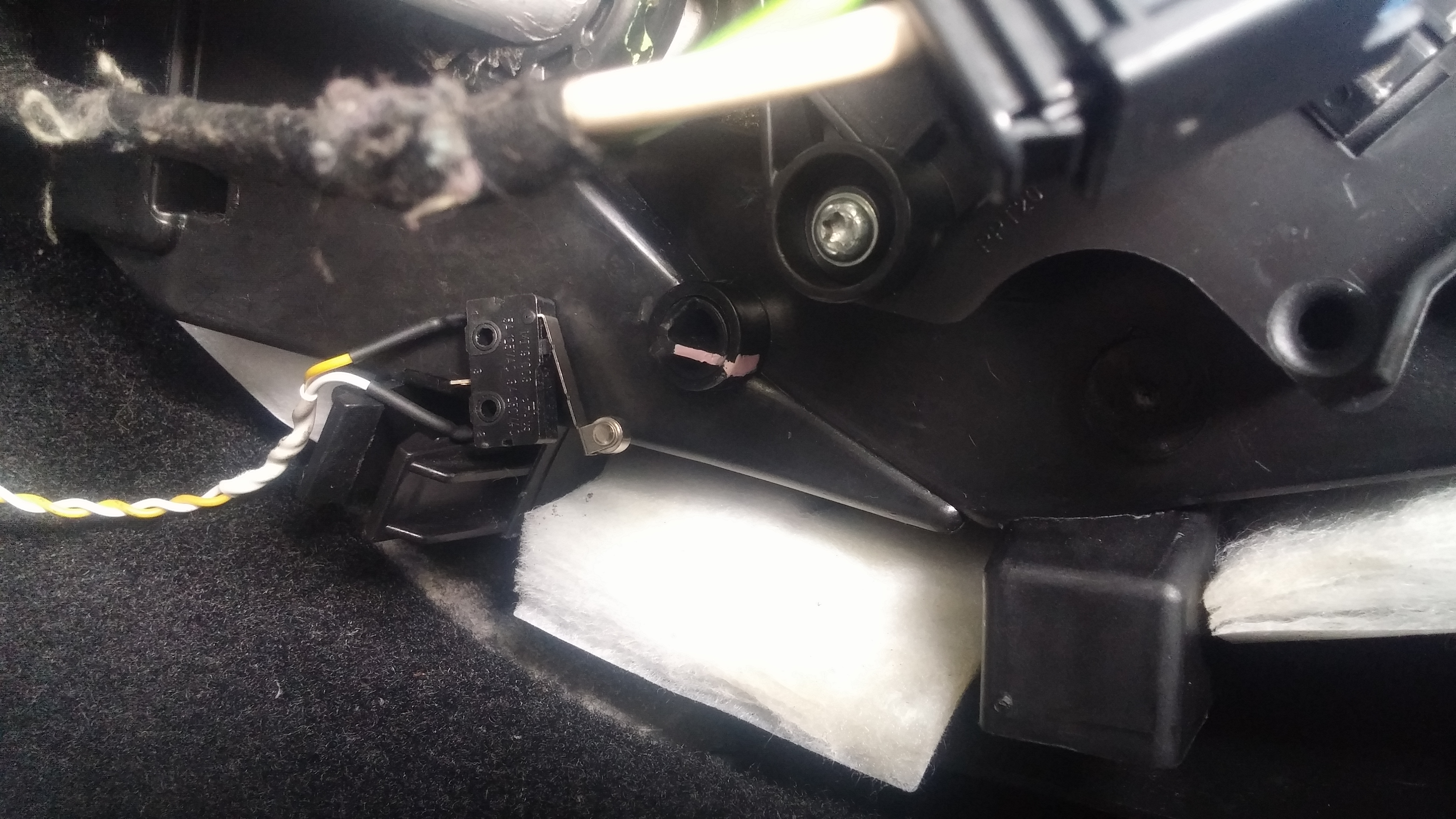

6. Juni 20188 J. Ersteller So, Heizungsventil hab ich passend integriert: Mischerklappe hab ich nun richtig eingestellt und markiert, so sehe ich, wenn sich das wieder verstellen sollte. Diesen Mikroschalter muss ich noch anbringen. sobald die Mischerklappe schließt, drückt diese Welle dann gegen den Mikroschalter und versorgt den Heizungsregelventil mit 12V, diese schließt den Wasserkreislauf zum Wärmetauscher und leitet das Wasser zum Rücklauf des Wärmetauschers. So bleibt es auch im innenraum auch ohne laufenden Klimakompressor angenehm wie die Außenluft.
