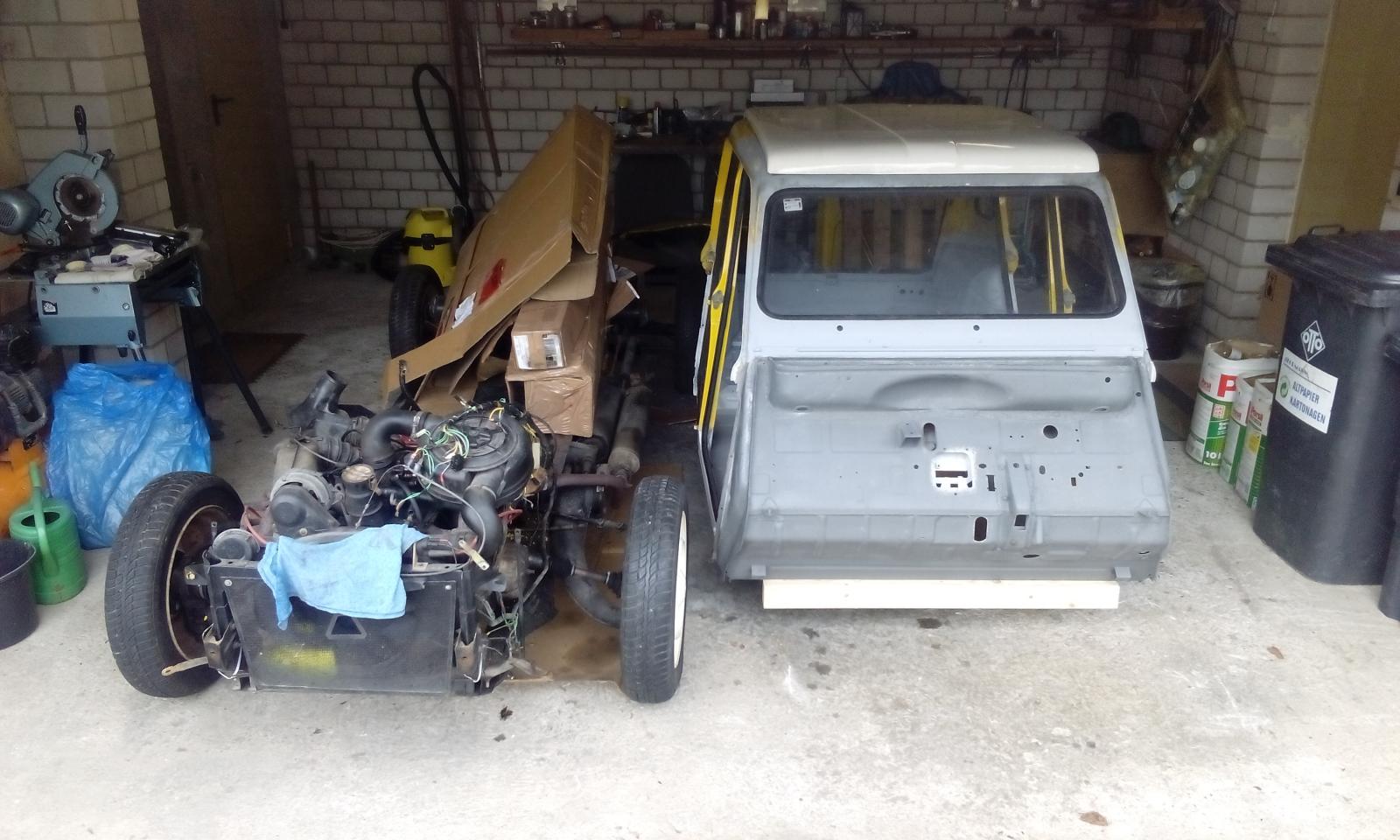

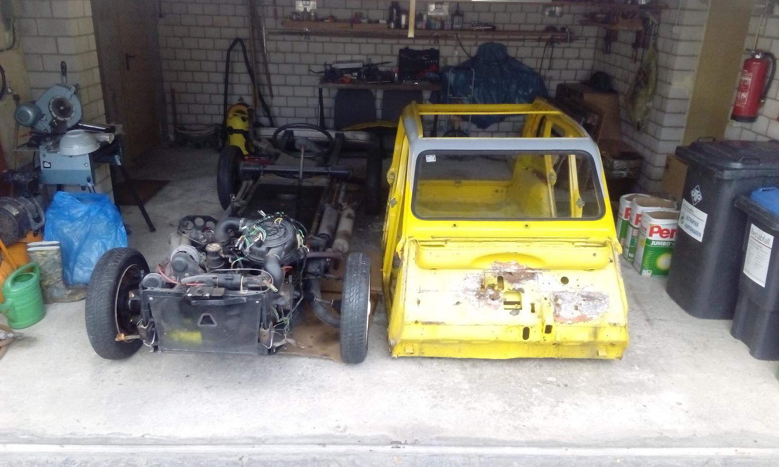

Endlich ist die Dyane ein Zweiteiler!!

Schön aufgeräumt und den Rost weggefegt. ;)
vor 16 Stunden schrieb gastposter:
Eimerweise!

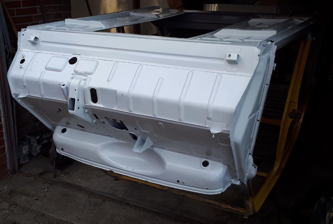

Mein Dyane wird gerade restauriert!
Die meisten Blechteile sind meine eigene Produktion aus Feuerverzinkung für einen optimalen Schutz gegen Rost.
So kann ich leicht erkennen, dass auf diese Weise Ihr Diana wiederhergestellt werden kann.

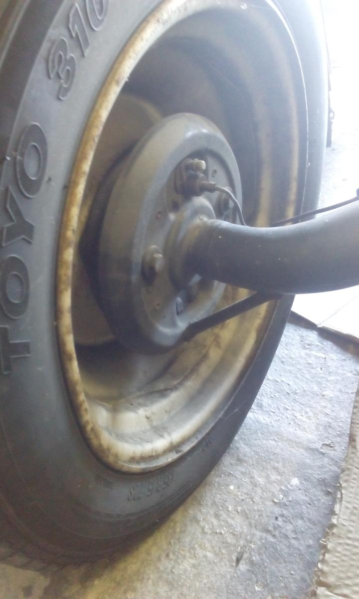

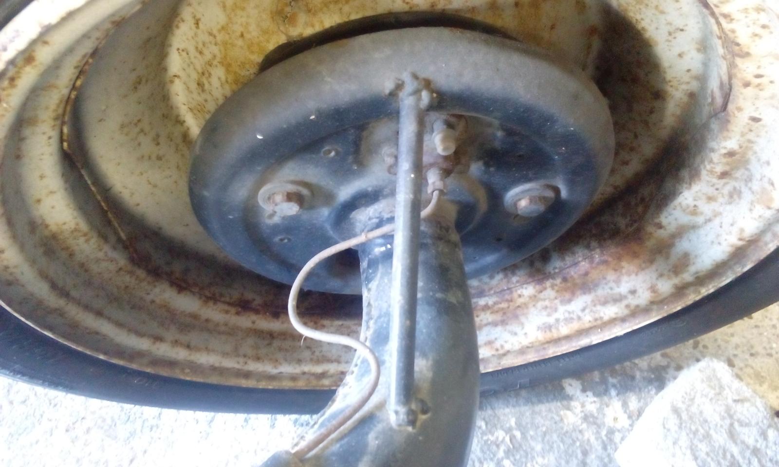

Hallo zusammen, vielleicht hat jemand eine Idee. Original gehörts da nicht hin. Vieleicht kann sich jemand vorstellen wozu es dahin geschweißt wurde.
DIese angeschweißten "Streben" finden an der Hinterrädern. Links zwei, rechts einmal.large.IMG-20190323-WA0009.jpeg.fdcdf406e48dd10c318289c622e541cb.jpeg

vor 6 Stunden schrieb Bauernfeind:
Das ist eine einfache Methode Bremsenquietschen wegzubringen, wenn man beim Bremsenerneuern Fehler gemacht hat.
Den Gedanken hatte ich auch aber es kam mir dann doch zu abwegig vor...
vor 6 Stunden schrieb jozzo_:
Klingt irgendwie schon sehr abenteuerlich... was empfielhst du mir Jozzo?!
Streben "einfach" entfernen... Bremsen neu einstellen? Komplett erneuer?
vor 45 Minuten schrieb Bauernfeind:
Ja!
Komplettes erneuern ist in diesem Zusammenhang auf jeden Fall sinnvoll.
vor 2 Minuten schrieb gastposter:
Komplettes erneuern... heißt was genau ??
vor 3 Minuten schrieb Bauernfeind:
Alles was zur Bremse gehört. Wer weiß schon, was für ein Murks sich hinter den Bremstrommeln befindet?!
Die Streben wurden vermutlich angebracht um ein abbrechen der Radnabe zu verzögern. Vielleicht hat der (ein) Vorbesitzer da mal schlechte Erfahrungen gemacht so wie ich bei meinem 2. Rancho, da knickte auch hinten der Schwingarm weg (Rost). Der Ursprung des Fahrzeugs vom Balkan lässt viel Spielraum für Interpretationen, vielleicht wollte man auch die Achslast erhöhen oder man war viel auf ....hmmmm, sagen wir mal ...abenteuerlichen Straßen unterwegs ;)
Ich kann dir versichern das keine technische Prüfstelle in Deutschland diese rangebratenen Streben durchgehen lässt - ich würde die hinteren beiden Schwingen komplett tauschen!

vor 2 Minuten schrieb Manson:

vor 2 Stunden schrieb Bauernfeind:
Erneuern!
Dein Auto ist dank dem Vorbesitzer so eine Gurke und zudem solange gestanden dass die Erneuerung der Bremsbeläge und Radbremszylinder unbedingt zu machen ist.
Kosten sind gering, 70 € für beide Seiten.
Die Streben würde ich lassen außer Euer TÜV mag das nicht (wie Manson schreibt).
In Österreich wär das kein Problem.
Seine Theorie des Abbrechens ist zwar Ranchogerecht hat aber mit der Ente nichts zu tun.
Der Grund für die Streben ist ganz simpel. Die Bremstragplatte ist nur mittig befestigt und neigt zum Schwingen wenn die Bremse nicht fachgerecht gemacht ist. Mit einer Strebe (= einem zweiten Befestigungspunkt) ist das Schwingen und damit der Lärm weg.
Da der Vorbesitzer auf einer Seite gleich zwei Streben angeschweißt hat zeigt nur dass er bei der Bremse genau so schlecht gearbeitet hat wie bei der Karosserie.
