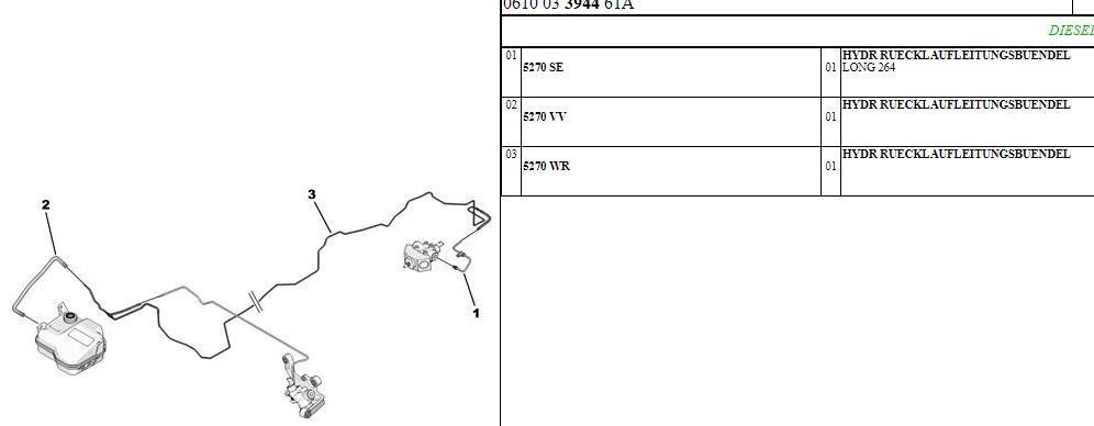

Und noch etwas aus England. Bilder vom neuen Deckel und, das interessante, Pos 4 im Teilekatalog. Ein Filter!
http://c6owners.org/plugins/forum/forum_viewtopic.php?22960
Darin findet sich eine weitere Hypothese: Implosion statt Explosion
"Not pressure, but vacuum. When all four wheels hang a huge amount of LDS is drawn from the tank by the 'unsprung weight' of the wheel/hub assemblies. This suction places the LDS reservoir under severe negative pressure which can cause it to implode unless the cap (or the breather system) can allow that negative pressure to be balanced to atmospheric."
Die Unterhaltung ist vom Mai 2015. Hier das Bild zum C6.

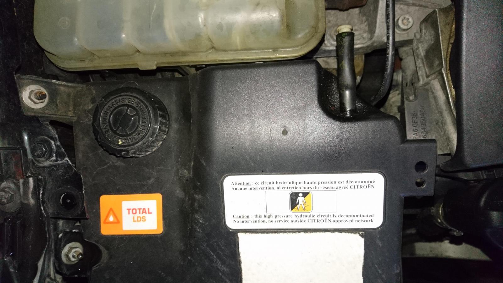

Und so sieht das live aus... large.DSC_2376.JPG.91437de53d103b922daf5199e721b0e8.JPGlarge.DSC_2378.JPG.fb20ea192944432a98d0332e4f79ecb8.JPG
Gruß Higgins

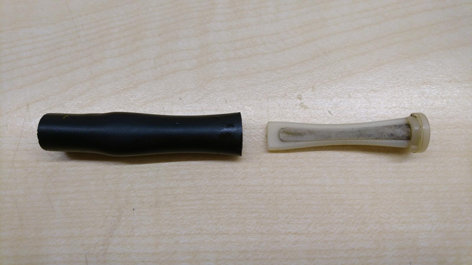

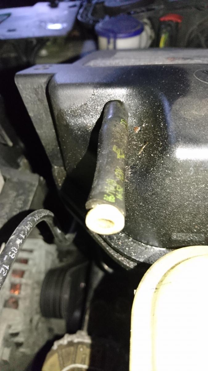

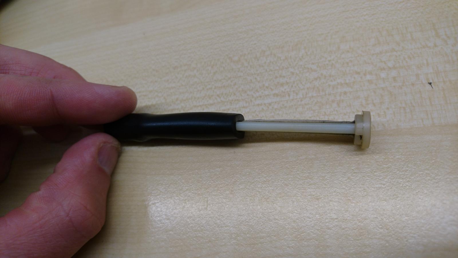

Mich würde der Filter an sich interessieren? Würdest Du diesen mal fotografieren?
Am 3.2.2018 at 08:43 , andreatze sagte:
Es ist ein Stück Gummischlauch, in den ein etwas flacher Stopfen mit feinem Gewebe gesteckt ist. Durchpusten kein Problem...
Ich weiss aber nicht, ob dieser Durchlass vor Platzen schützen könnte. Der Widerstand ist ungefähr so hoch wie einen kleinen Luftballon aufzublasen. Ein zusätzliche Möglichkeit Druck rauszulassen ist es allemal.
large.DSC_2416.JPG.de2e45c910afab123a7dca1189052d3d.JPGlarge.DSC_2419.JPG.d01b6a3fc1763a6e5cafed932724ec3a.JPG
Gruß Higgins
