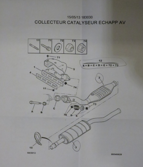

6 hours ago, froshyfrosh said:
Auf der Citroen-Zeichnung sieht es allerdings tasächlich ziemlich gerade aus (soweit man das sagen kann):
OE-Nummer ist aber tasächlich die 1705K1. Frage ist ob da mal was gebastelt wurde und ich den Mittelschalldämpfer auch brauche um es passend zu kriegen? Das müsste dann die 96106856 sein (wie der Kat auch NFP).

Die Zeichnung oben des Kats (Cit Original) erinnernt mich sehr stark an die Gestalt des Dieselkat des ZX TD (äußere Erscheinung). Ich nehme an, daß die Zeichnung eher beispielhaft zu verstehen ist, als daß sie en detail dem tatsächlichen, physischen Teil entspricht.
