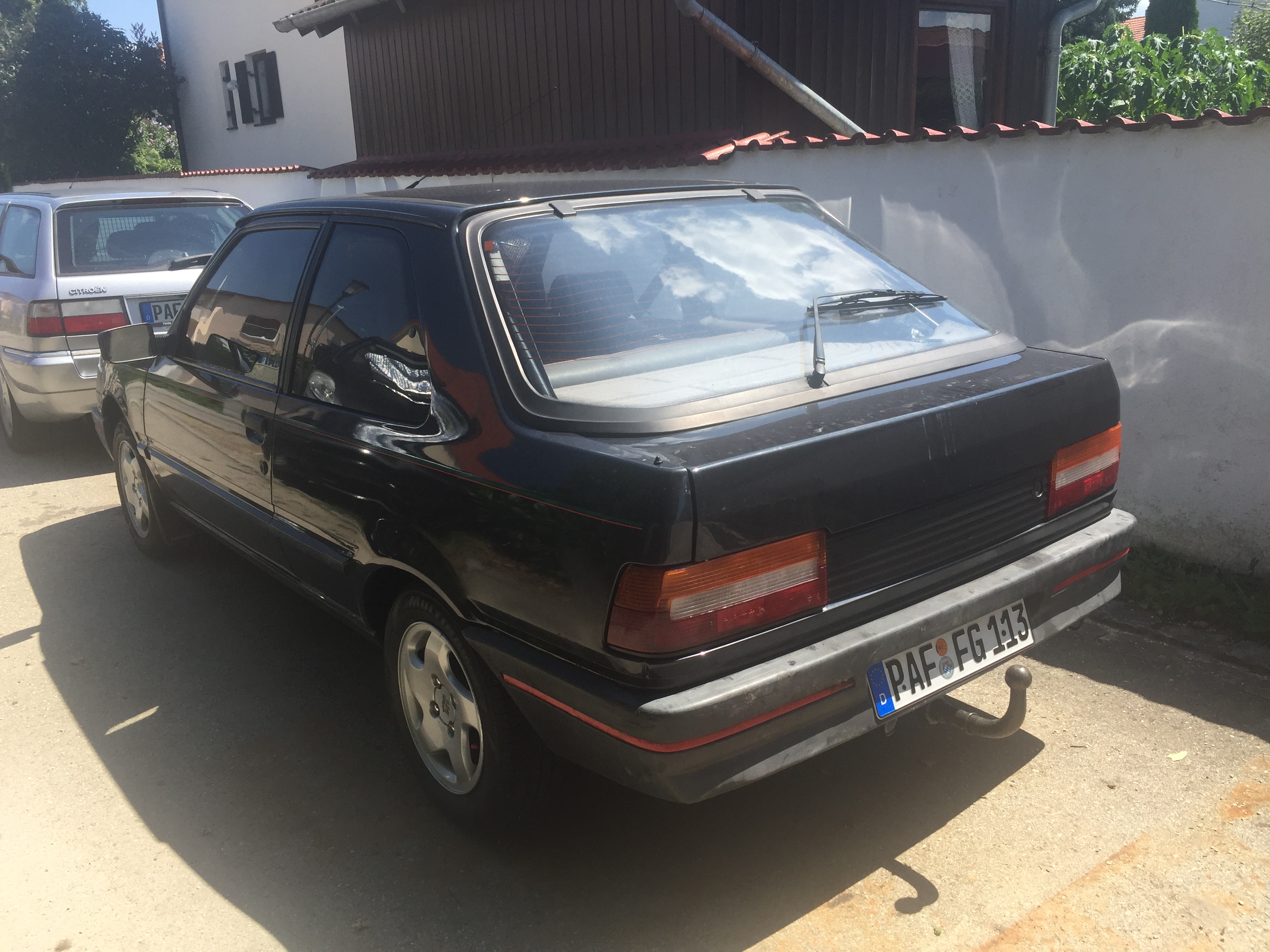

Hab nochmal ein Bildchen vom Sausbrödla gemacht.
Goiler Name!
Beim Betrachten eines anderen Autos mit den gleichen Wurzeln lief mir kürzlich der Sabber aus den Mundwinkeln:

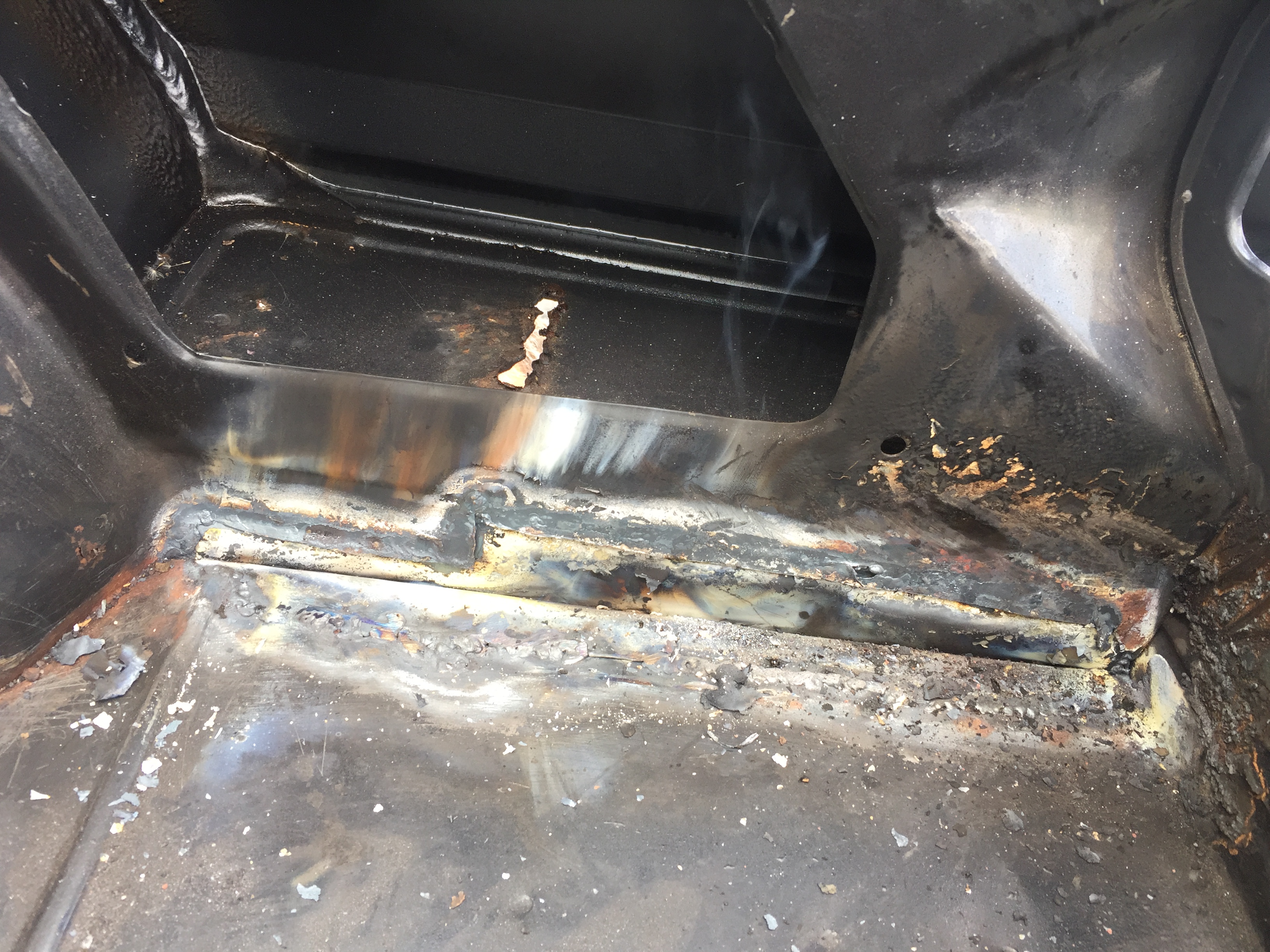

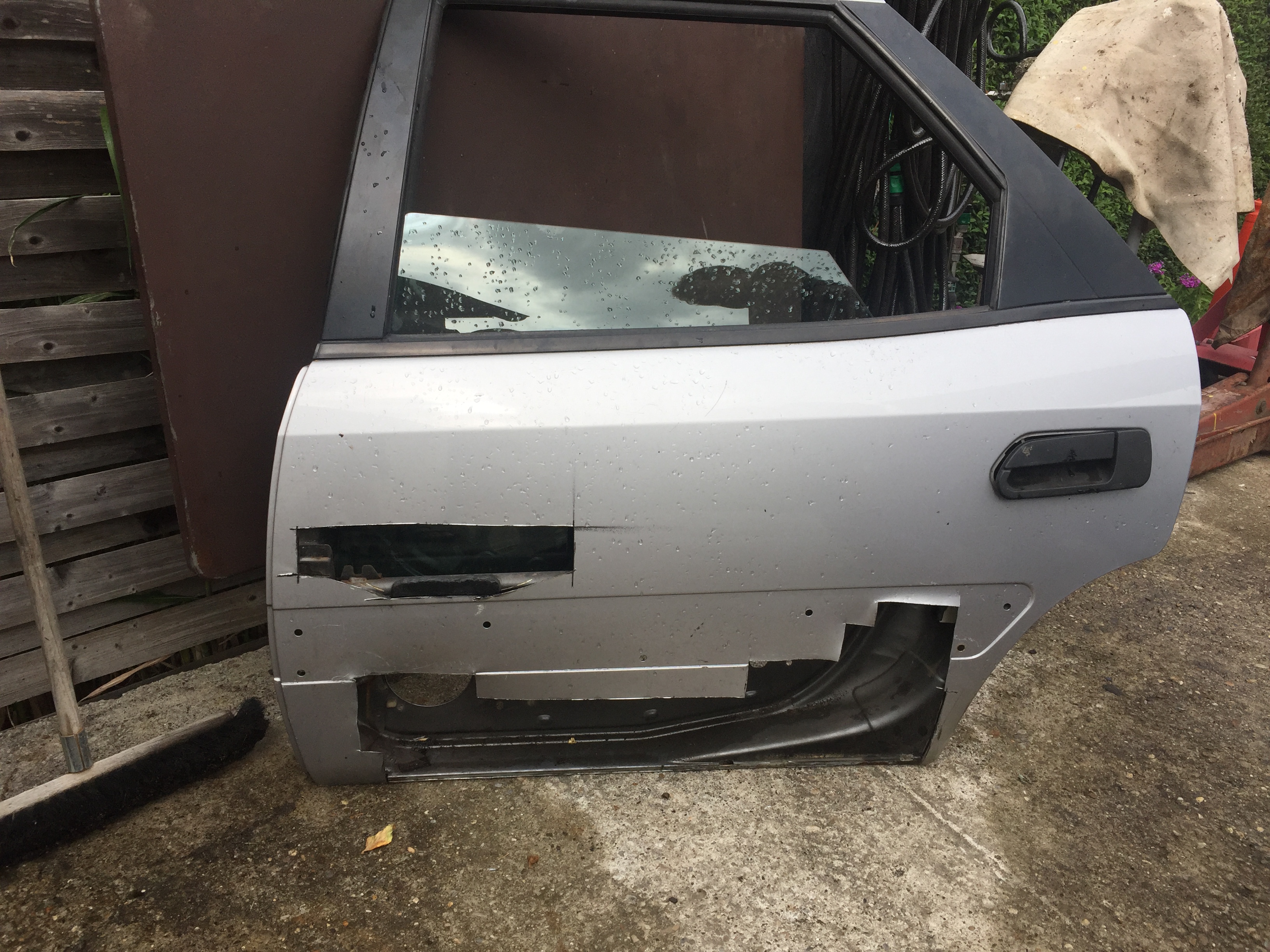

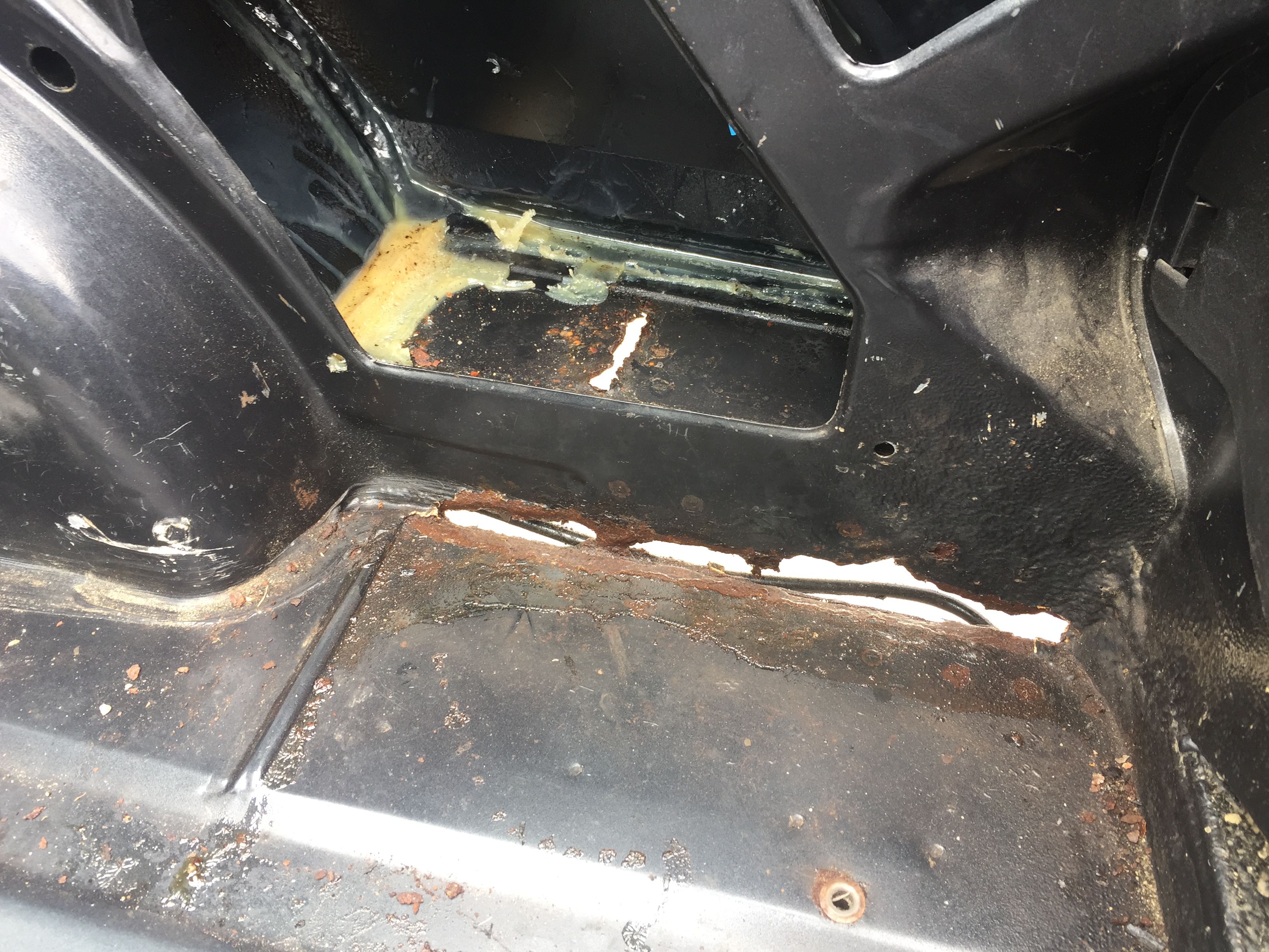

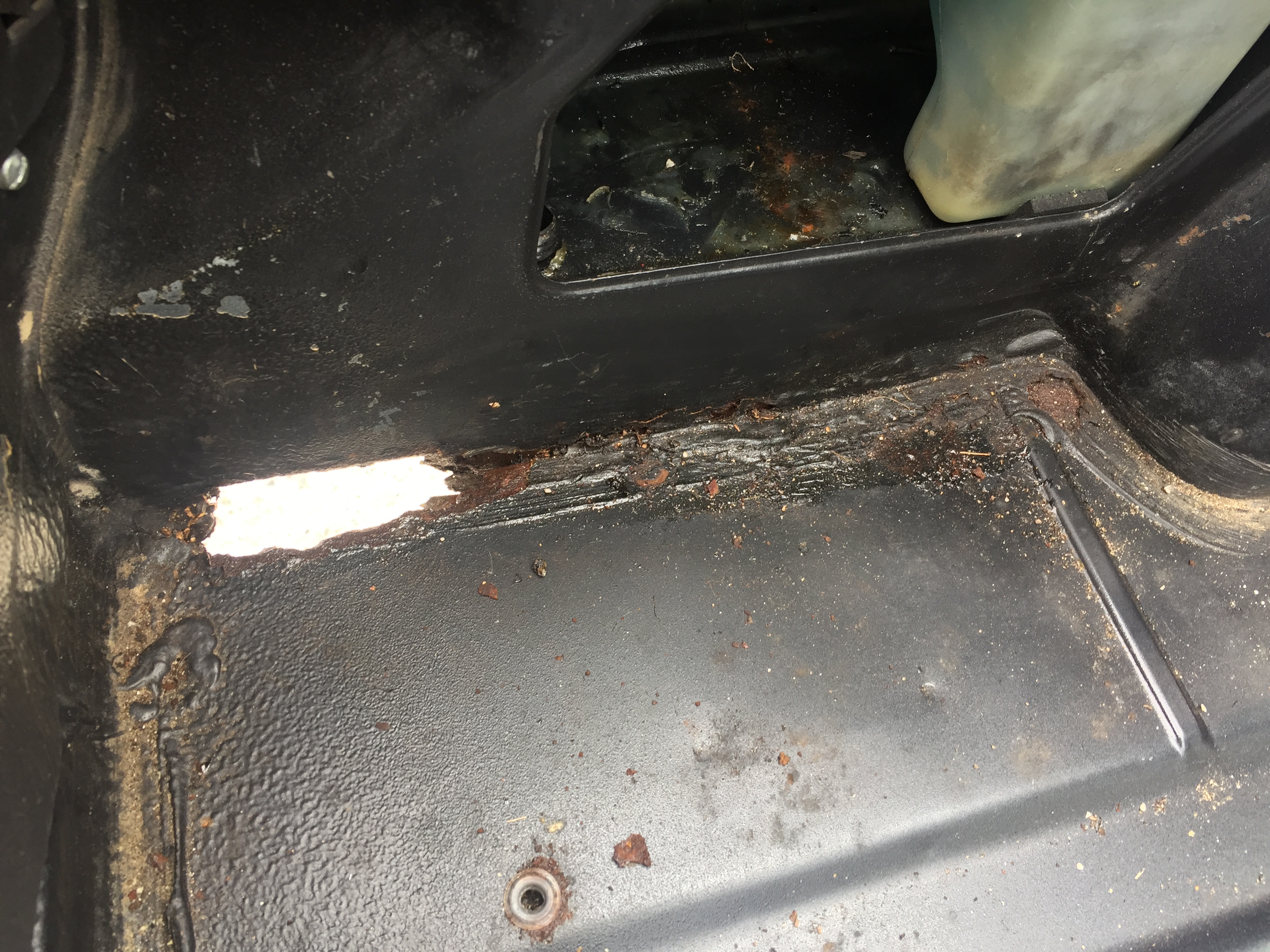

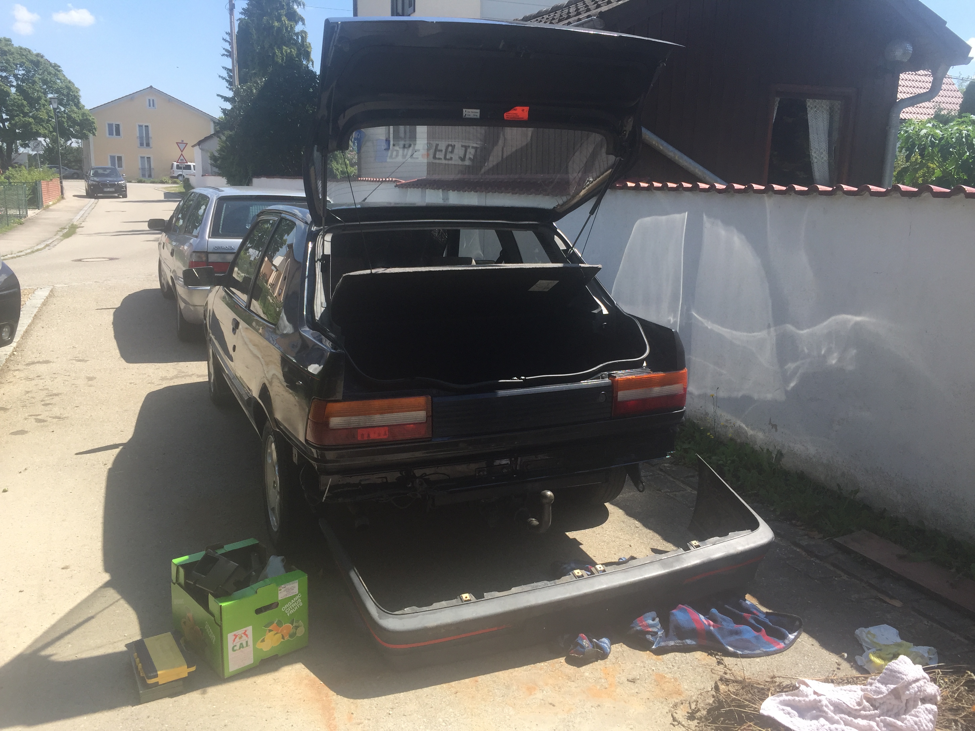

Nun, bei meinem 309 wollte ich vor kurzem eine kleine Roststelle am Kotflügel beseitigen. Als ich dazu die hintere Stoßstange abschrauben wollte, hatte ich plötzlich den metallenen Halter für diese in der Hand und wusste, dass irgendwas im Argen ist.
Unter all dem Unterbodenschutz hatte sich auf beiden Seiten der Rost an den Kofferraumkanten durchgefressen. Glücklicherweise kann mein Schwiegervater mit dem Schweißgerät umgehen und so haben wir die beiden Stellen hoffentlich für viele Jahre mit dem guten Blech aus einer rostigen Xantiatür (ja, sowas gibt es auch) geflickt.

Ich verschweisse seit etlichen Jahren alte Computergehäuse ;) Gerade die Bigtower der 486er Generation sind bestens geeignet ;)
Link zu diesem Kommentar
Auf anderen Seiten teilen
vor 1 Stunde schrieb Manson:
Das macht mein Schwiegervater auch gerne aber er hatte keine mehr und die Tür war halt da ;-).
