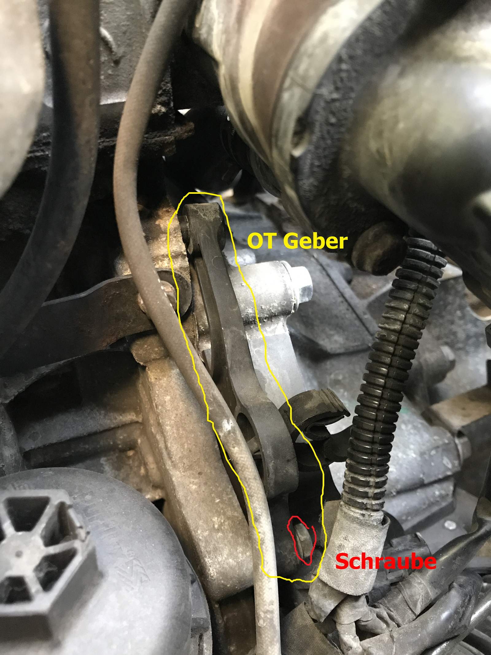

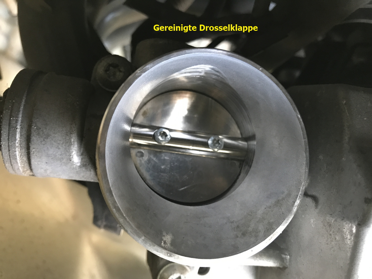

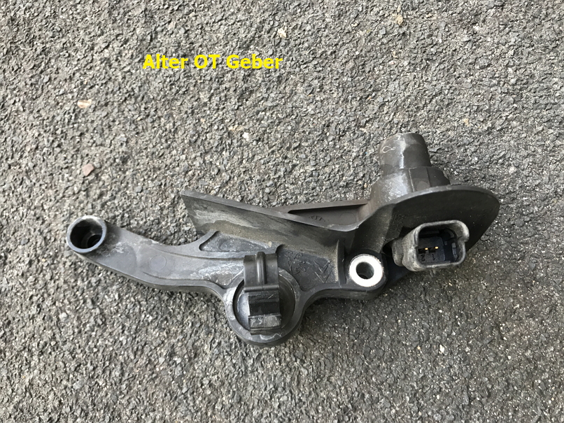

Ich habe heute, weil es kostengünstig und selber zu machen ist, den OT Sensor / Kurbelwellensensor getauscht und die Drosselklappe gereinigt. Da kam gut Dreck bei raus. Er startetet dann bestimmt 15x problemlos. Ich werde dies morgen und die nächsten Tage beobachten. Für die Nachwelt sei zu sagen, dass der OT Geber in dem Foto markiert ist und die entsprechende Schraube auch. Es reicht diese zu lösen und den Geber einfach rauszuziehen und den neuen reinzustecken. Im Internet liest man oft von Riemenscheiben die im Weg sitzen oder so, das ist hier nicht der Fall.
Das mit den Zündkerzen werde ich mir durch den Kopf gehen lassen, ich habe da noch etwas Respekt davor, diese selber zu wechseln. Was wie gesagt dagegen spricht, dass der Fehler bereits vor der Inspektion 2016 gelegentlich auftrat und dann die Zündkerzen getauscht wurden, der Fehler aber weiterhin alle paar Wochen kam.
IMG_9431.JPG.71ae6899b5a32306fd5a4e72922e7b09.JPGIMG_9437.JPG.753c79362f9caf33c5a56e6222c7af35.JPGIMG_9432.JPG.c049920dd27809853ce88bb11dfcc894.JPG

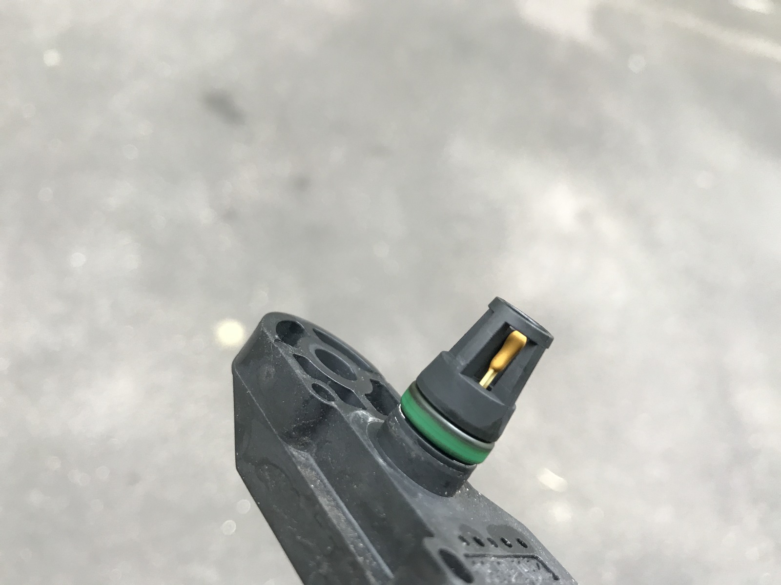

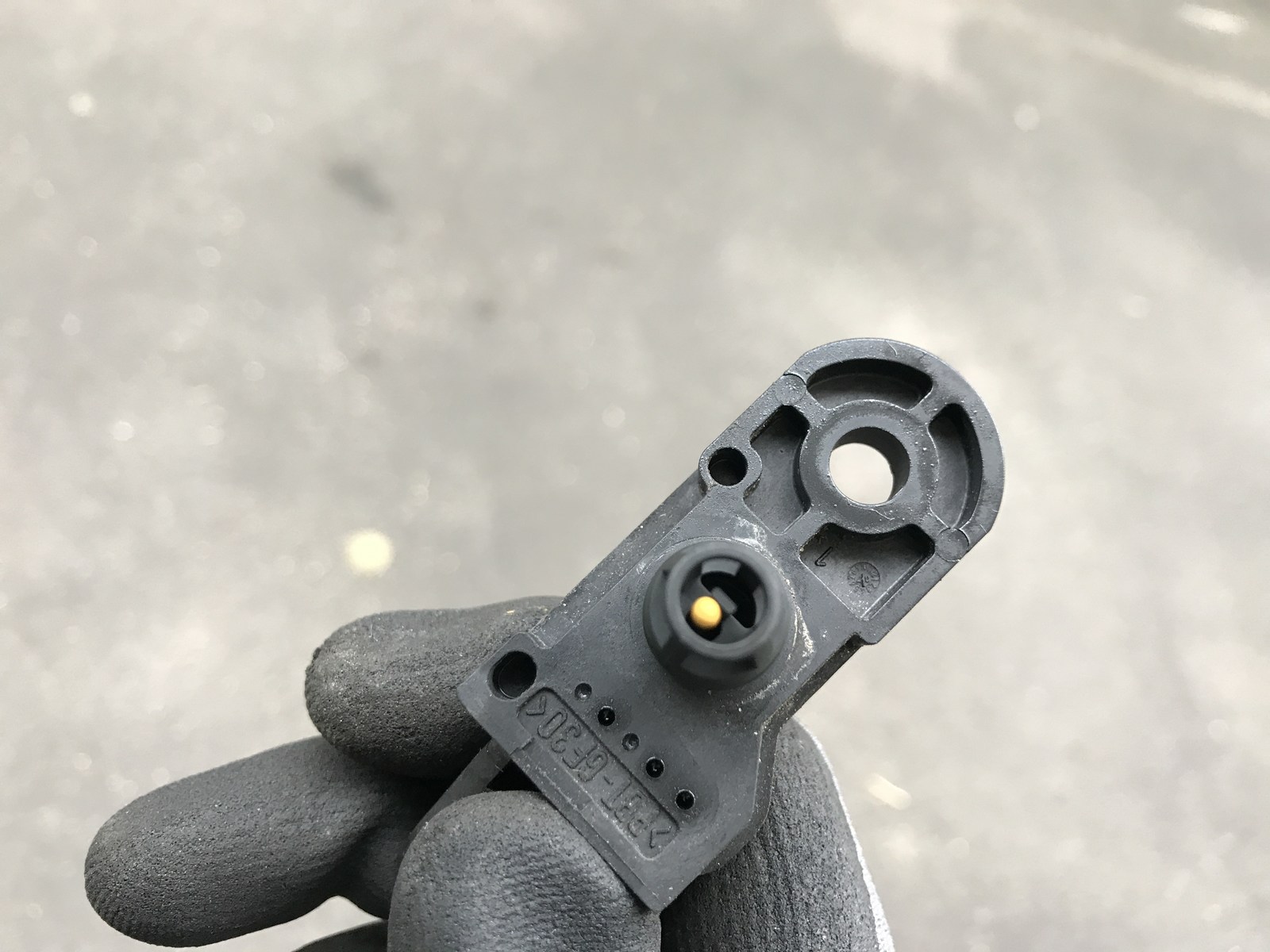

Ich habe heute den MAP Sensor ausgebaut und mit Bremsenreiniger gereingt. Fotos beiliegend, äußerlich konnte ich jetzt nichts falsches entdecken, habe aber auch keinen Vergleich, was meint ihr?

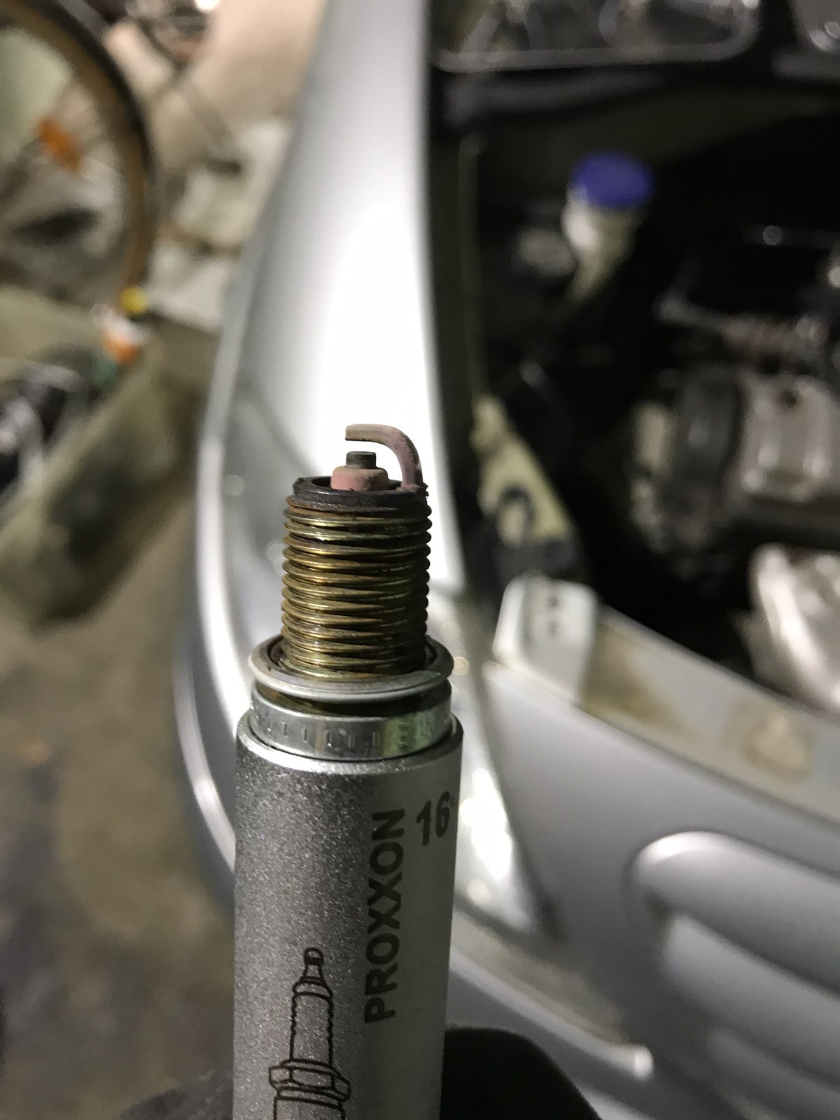

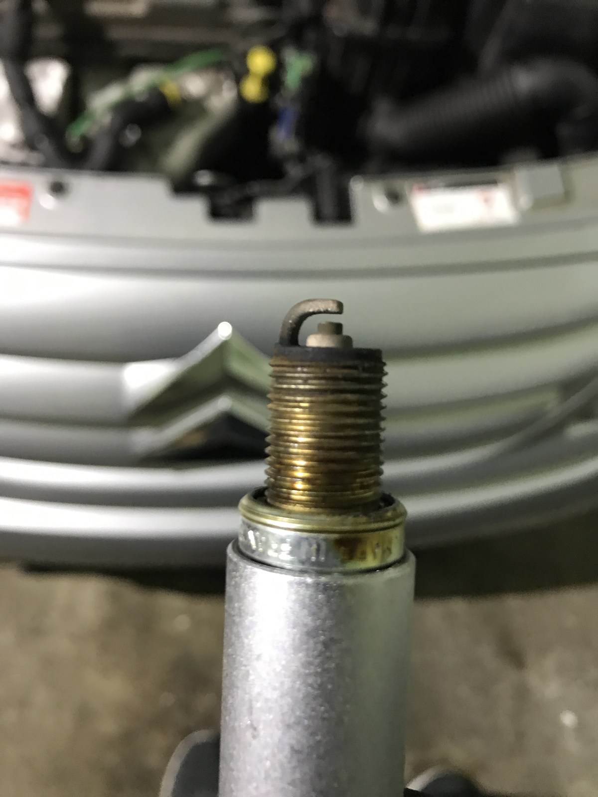

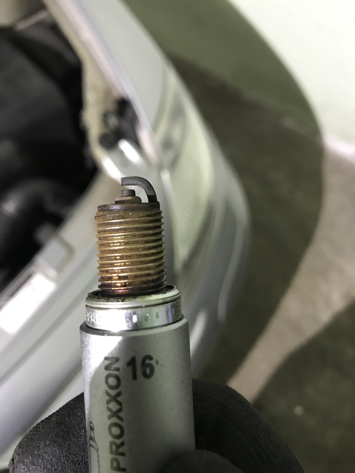

Dann habe ich die Zündkerzen ausgebaut und wollte sie tauschen, leider hat der Versand mir die falschen geschickt, bestellt hatte ich die NGK BKR6EZ und bekommen habe ich die BKR6EKC, die - offensichtlich - anders aussehen. Daher habe ich sie nicht eingebaut. Die Alten sehen für mich aber auch noch ganz gut aus, auf den ersten Blick. Auch davon habe ich euch Fotos beigefügt.

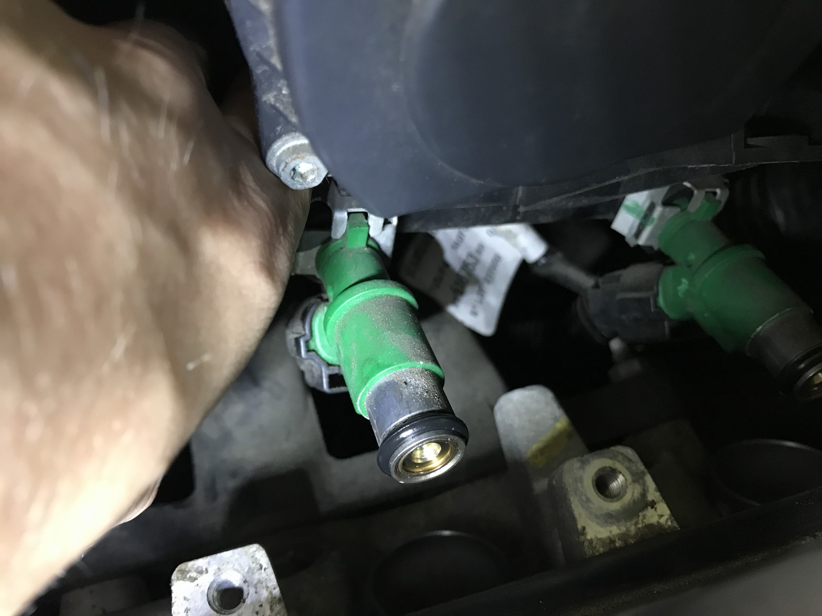

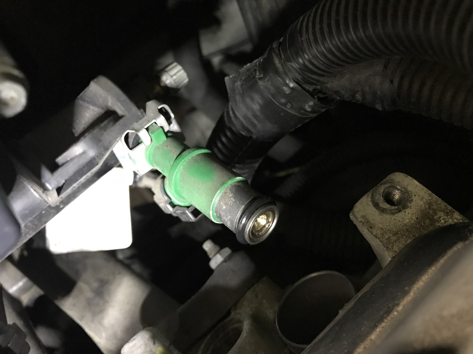

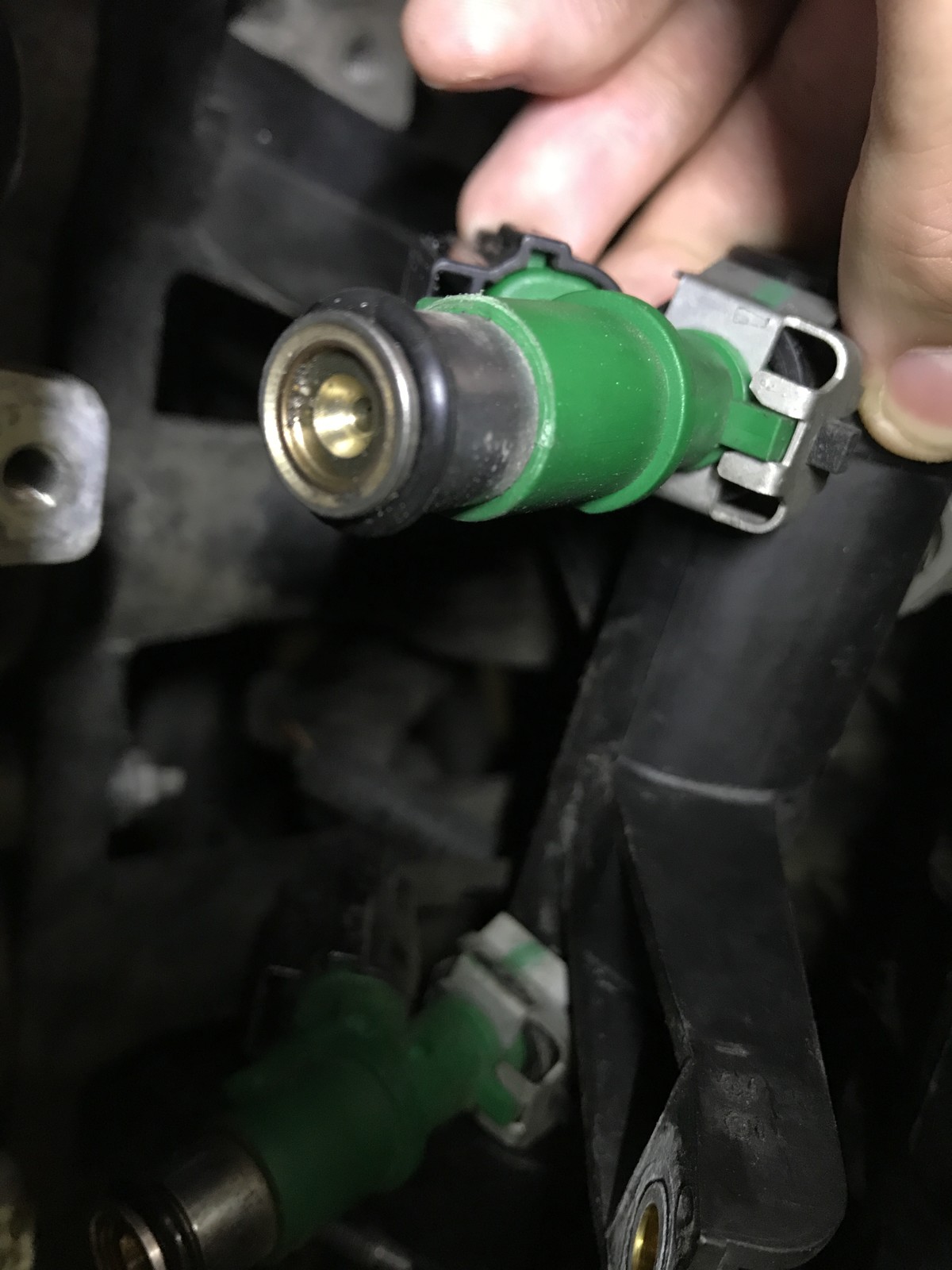

Dann habe ich die Einspritzventile ausgebaut und mal "spritzen" lassen, aus allen kam Benzin heraus, dazu auch beigefügtes Video beachten. Die Düsen sehen für mich auch sonst in Ordnung aus. O-Ringe hatte ich neu bestellt, aber sie passen nicht, sind ein ganz kleines bisschen dicker als die alten und daher passen die Ventile dann nicht mehr in die zugehörigen Löcher. Habe dann wieder die alten draufgepackt, die sehen aber auch noch ganz brauchbar aus.
Ein neues Einspritzventil hatte ich vorsichtshalber mal bestellt, aber es irgendwo einzubauen macht ja kein Sinn, wenn kein Defekt festgestellt wird.

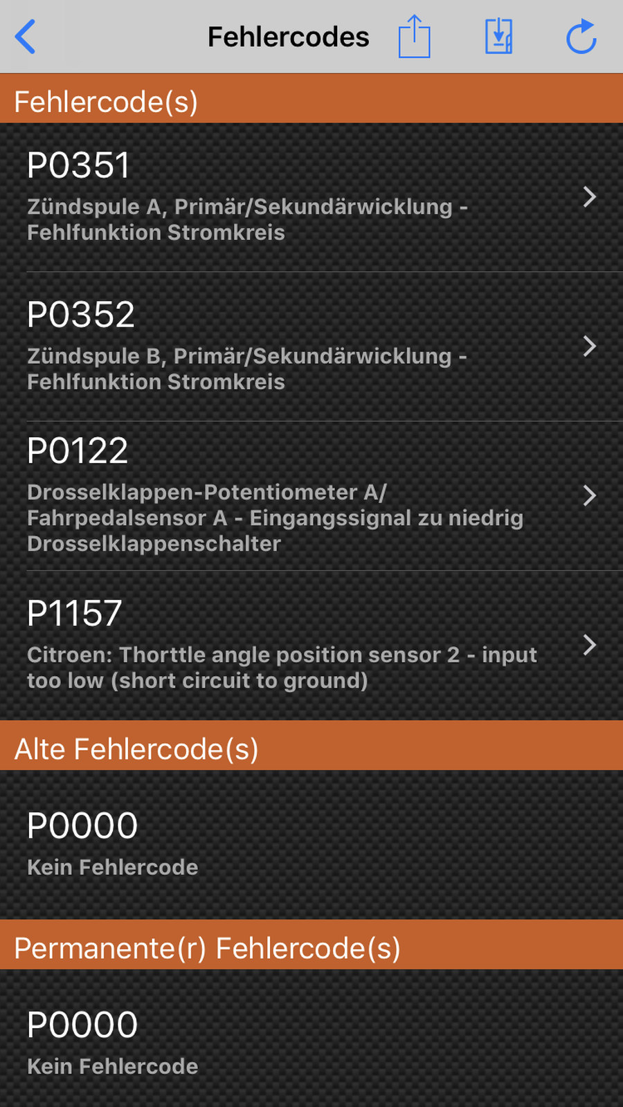

Nach dem Zusammenbau warf der C3 dann erstmal den Fehler "Abgasanlage defekt" raus.... ausgelesen sind die Fehler Drosseklappenposition und Zündspule Kabelverbindung gespeichert gewesen. Ich denke, das liegt daran, dass ich die Stecker ab hatte als ich versucht habe zu starten. Nach Löschen sind die Fehler erstmal nicht wieder aufgetaucht.

MAP Sensor (gereinigt):
MAP1.jpg.b98e2aedc50cc11a72b4bc337ff39451.jpgMAP2.jpg.c050640de285b99154cb57f69575699d.jpg
Zündkerzen 1-4, inkl. der neuen "falschen" ZK:
ZK4.jpg.afc58307214f4f2632ca85edf0434f75.jpgZK3.jpg.19dc8a1fee188fbd4864746c60663b0b.jpgZK1.jpg.667d39e67c58343f5f41b5b5850f14f8.jpgZK2.jpg.a85fa57c3cc201e21183f38a6248dc99.jpg
Einspritzventile:
ESP2.jpg.bac8865c619815b447d1865e43d6a243.jpgESP3.jpg.d7cbbfda783576de883e3d9fb24336ca.jpgESP1.jpg.60fc3b3df87d58ae1f1316be0f387686.jpg
Video der spritzenden Einspritzventile:
Fehler:
