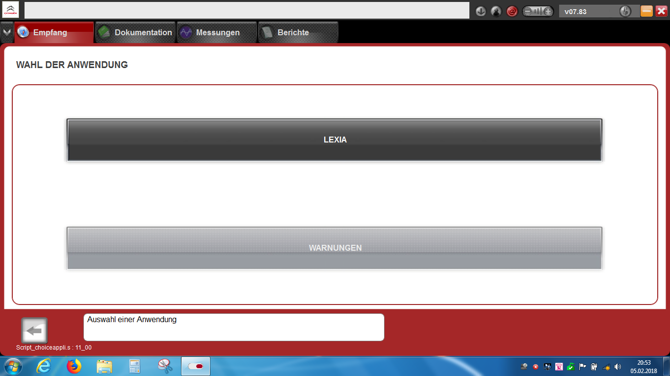

So, nun habe ich einen neuen Akku und das Lexia mal angeschlossen. Leider kann es gar nichts auslesen. Ist es normal, dass es nach der VIN-Nummer fragt? Außerdem fragt es nach einer Karte. Irgendwie scheint der Kontakt sich nicht herzustellen. Hat vielleicht jemand einen Tipp? (Ich habe alle 4 Möglichkeiten (Empfang, Dokumentation, Messungen, Berichte) probiert)
Bearbeitet ( von hercule)
Auf dem Startbildschirm der Diagbox CITROEN auswählen, dann auf XANTIA. Die VIN wird ausgelesen.
Ronald
Aloha, VIN Nummer und Orga wird immer abgefragt, kann man eingeben, oder sich was ausdenken. (Edit: Gut, bei XA wird ausgelesen?, bei XM aber nicht.)
Mit Karte meint die Software die Box, die per USB und viele Adapter letztlich an den Diagnoseanschluß des Fahrzeugs verbunden wird. Stöpsel das Dingen mal an, und schau mal in der Taskleiste neben der Uhr, ob dann dort ein Symbol auftaucht, das zur Treiberinstallation auffordert. Ich hab auf meinem Laptop XP erst neu installiert und Diagbox. Musste dann auch den Treiber für die Hardware manuell installieren.
Bearbeitet ( von schwinge)
Also wenn ich die Box einstecke (USB), quittiert das der Laptop mit dem bekannten Doppelton. Der Treiber scheint also da zu sein. Wenn ich allerdings die Diagbox aufrufe, kommt erst mal das Windows-Fenster "Möchten sie, dass durch das folgende Programm Änderungen an diesem Computer vorgenommen werden?"  Programmname: LctPOLUX.exe    Wenn ich dann 'ja' drücke, baut sich die Diagbox nach ca. 1 Minute auf. Wenn ich dann bei der Auswahl zwischen Lexia und Warnungen auf 'Lexia' tippe, will er die Vin-Nummer haben.

Am 18.3.2018 at 21:29 , hercule sagte:
Es sind 2 DVDs: Auf der einen (DiagBox) sind diese Dateien:
DiagBox Update V7.01-7.83, utils, autorun, Dialogbox_install_update_video, DTLite4454-0314, PSA Interface Checker Install, Psa_Dam_Org_Build_Code, Setup Drivers DiagBox, Step for install and update Diagbox, TLCDfix
Der Treiber wird bei der Installation der Diagbox mit installiert. Das runde Symbol in der Taskleiste  "SIM Application" müsste den Verbindungsstatus anzeigen.

Das runde Symbol für die SIM Application ist zwar da, aber beim Anklicken passiert nichts. Evtl. ist der Treiber noch auf der CD und wurde nicht übernommen...

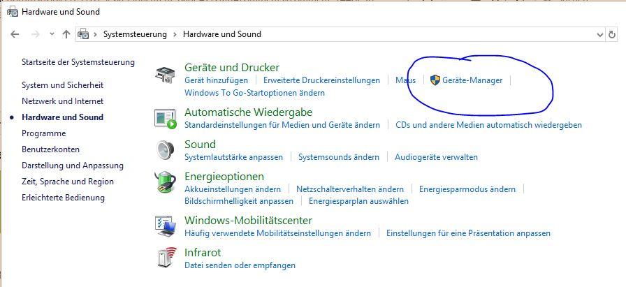

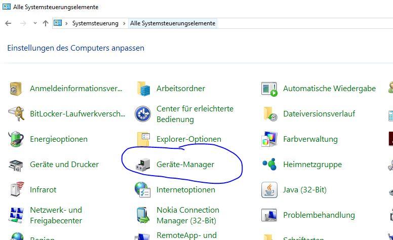

Also das Symbol ändert sich nicht und im Gerätemanager (Geräte und Drucker) finde ich den Treiber auch nicht. Werde morgen mit der CD noch mal versuchen, den Treiber zu installieren.
vor 40 Minuten, hercule sagte:
Nein, im Geräte-Manager, das eine extra Rubrik. Je nach Ansicht: Kategorie oder Symbole:
large.gm-Symbol.JPG.baf33039573a4691c76d96869e6f20ab.JPGlarge.gm-Kategorie.JPG.7e39e067625f1f7adbaf71b6d3302ac0.JPG
Ronald

entsprechend dem Beitrag und dem eingestellten Bild von Ronald muss im Gerätemanager der Gerätetreiber ACTIA USB..... erscheinen sobald das Interface mit dem USB eingesteckt ist und wieder verschwinden, wenn das Interface vom USB getrennt ist.
Ansonsten wurde  der Treiber nicht installiert; eigentlich ist der Treiber bei richtig installierter DB in der Software enthalten und beim ersten Start mit angeschlossenem Interface (funktioniert schon ab der V07.01) - ich mache es immer nach der V07.02 - erscheint die Sprechblase "neue Hardware gefunden....."und das Procedere der Treiberinstallation folgt dann. Möglicherweise wurde hier ein Fehler gemacht.
