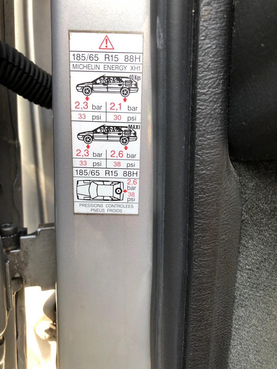

Bei meinem X2 HDi Activa sieht das so aus:
Am 23.3.2018 at 07:19 , Kugelblitz sagte:
Die Empfehlung an der A-Säule sagt 2,5 bar vorne und 2,3 bar hinten, ist allerdings ein Activa. Das bezieht sich auf den Michelin SXGT Pilot in der Dimension 205/60 R15 91W. Es wird allerdings auch der Blick in die Bedienugsanleitung empfohlen. Dunlop sagt 2,2 bar vorne, 2,0 bar hinten bzw. 2,4/2,3 bar bei Volllast.
Fred
