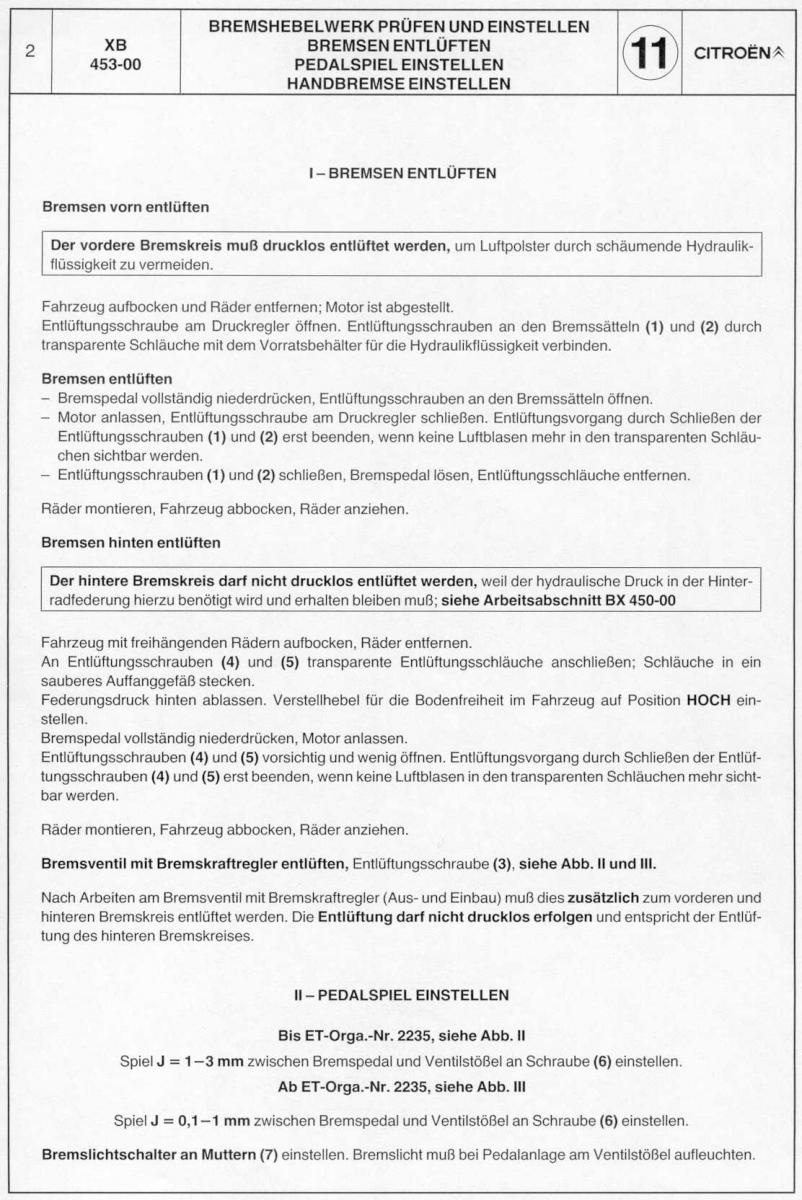

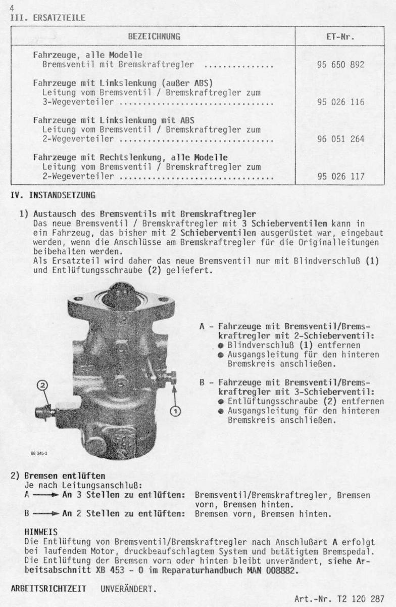

vor 21 Stunden schrieb bx-basis:

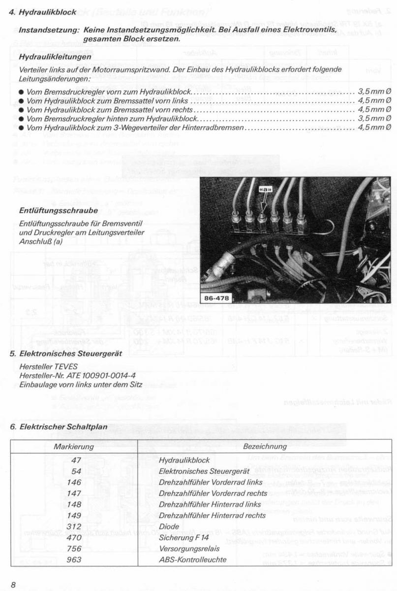

Bis 1989 hat auch das Bremsventil einen Entlüftungsnippel...
Ist ein GTi Baujahr 1990...knapp vorbei.

Zumindest habe ich an der Spritzwand keinen Hydraulikblock entdeckt...

vor 4 Stunden schrieb Vulcan:
Hydraulikblock gibt es nur bei ABS und der sitzt links am Radkasten. Guck halt ob das Bremsventil am Ende oben einen Entlüftungsnippel hat oder ob da eine Leitung sitzt die im Bogen nach unten verschwindet.
