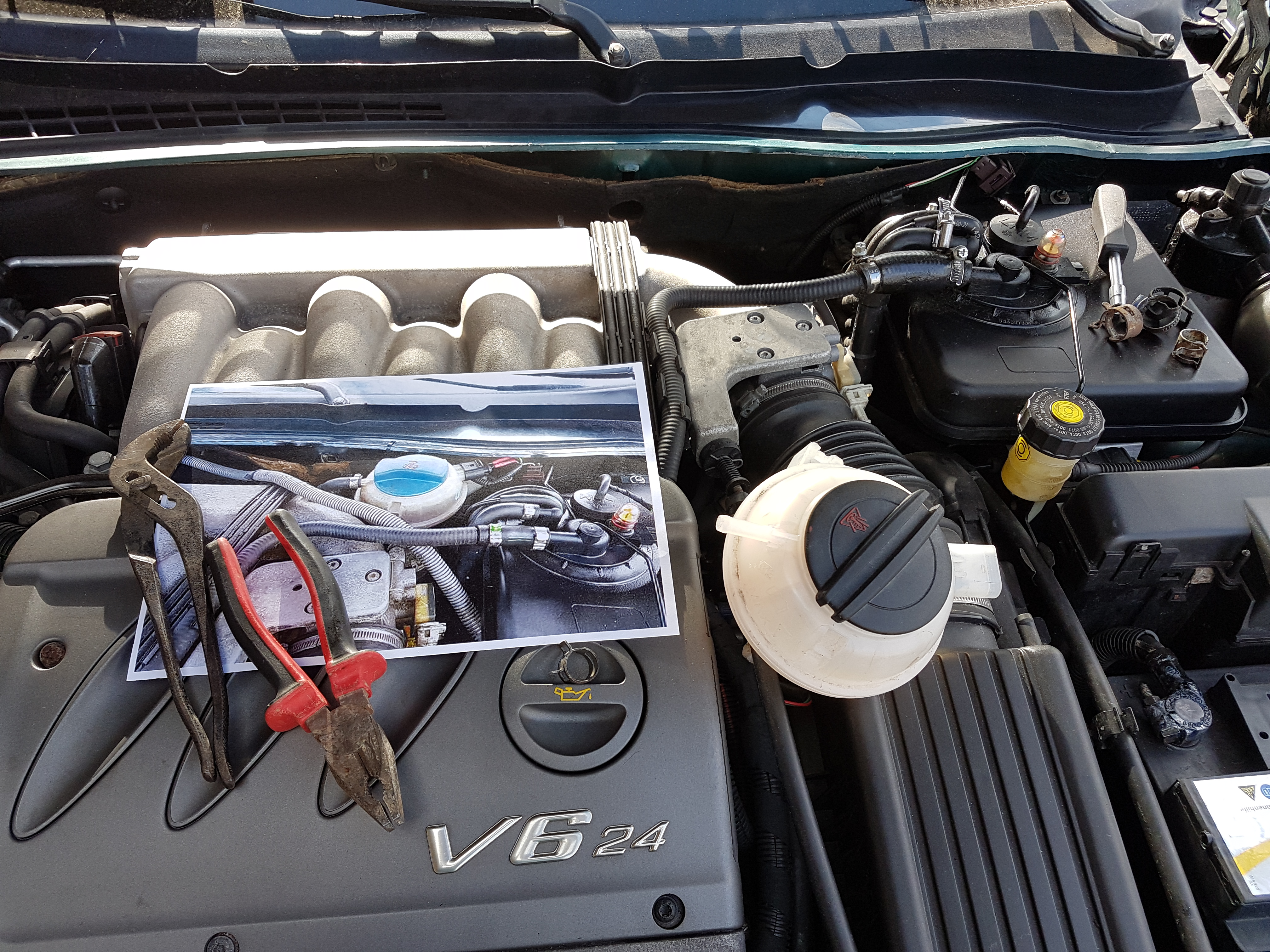

Was bitte ist denn das für Vorratsbehälter zwischen LHM-Vorratsbehälter und Luftfilterkasten? Sieht aus wie für Bremsflüssigkeit.
Habe ich auf keinem anderen Foto von Xantia-Motorräumen gesehen.

vor 3 Minuten schrieb Markus-Belgarda:
Hydraulische Kupplungsbetätigung
Und welche Xantia-Modelle haben die? Frage nur deswegen, damit ich was dazu lerne.
Link zu diesem Kommentar
Auf anderen Seiten teilen
hydraulisch heißt nur, dass die Kraft mittels einer Flüssigkeit übertragen wird. So wie bei praktisch allen modernen Schaltwagen. Soweit ich weiß, beim Xantia mit DOT4-Bremsflüssigkeit. Jedenfalls ohne Unterstützung durch die Zentralhydraulik.
Mein damaliger Kadett von '72 hatte das noch nicht, da brauchte man Muckis im linken Bein.
Bearbeitet von AndreasRS
Wie eine hydraulische Kupplungsbetätigung funktioniert, ist mir schon klar; gibt es ja auch hier und da beim XM.
Die Frage war nur, welche Xantia-Modelle das haben. Denn in sehr vielen Xantia-Motorräumen sehe ich diesen Vorratsbehälter nicht.
vor 25 Minuten schrieb holger s:
Alle mit ML5-Getriebe. Also 2,1td, tct, V6, HDi. Beim X1 sieht man den Behälter allerdings nicht, der ist hinterm Faß versteckt.

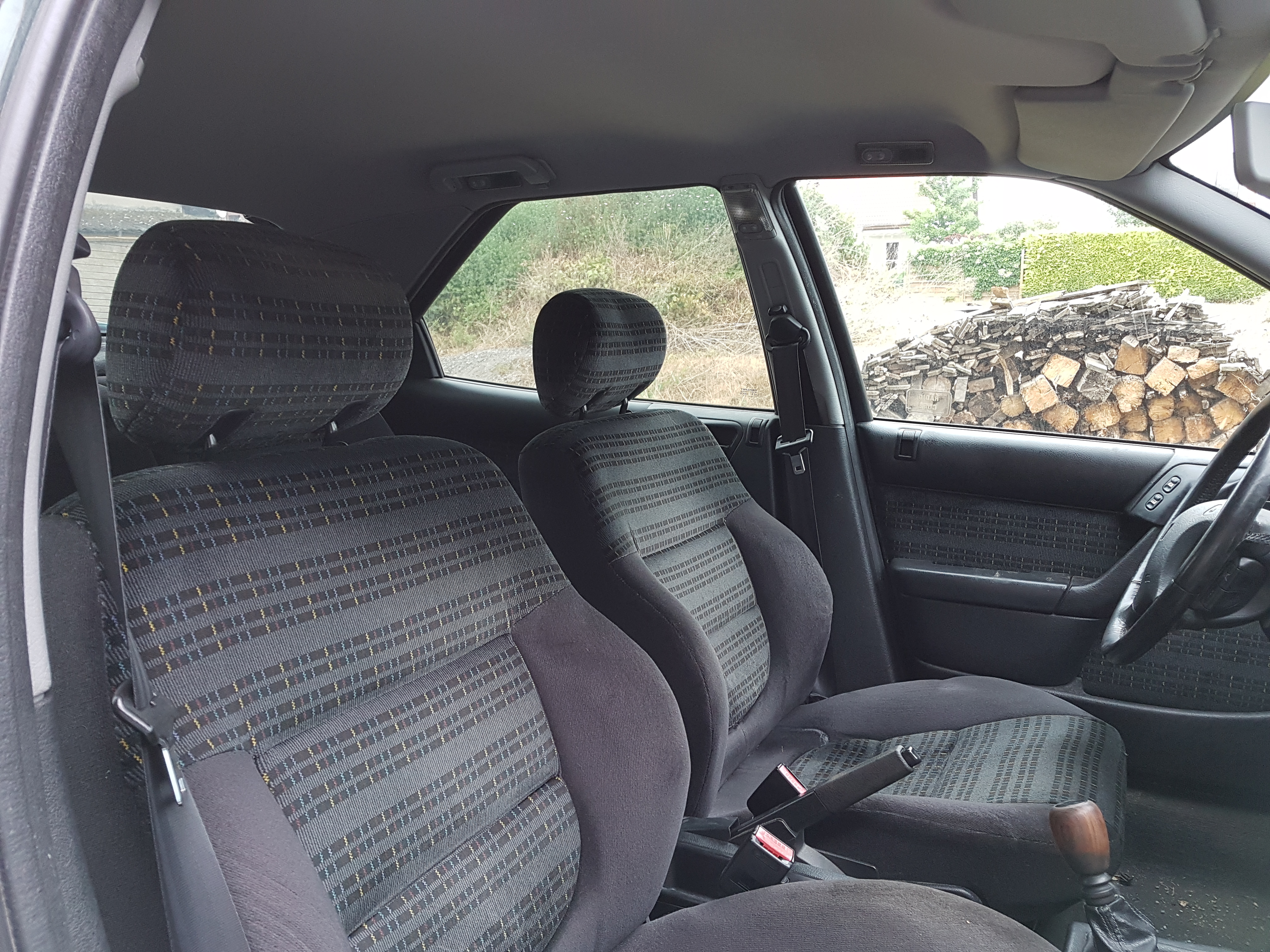

vor 12 Stunden schrieb munich_carlo:
Der Motorraum sieht ja wie geleckt aus. Viel Spaß mit dem Activa! :)
Der Rest leider nicht überall, auf der Beifahrerseite hatte er einen Streifschuss, die hintere Tür wurde getauscht, die Zierleisten aber nicht. Der Schweller ist etwas wellig und der hintere Radlauf hat auch was abbekommen (an der Heulecke).
Die Sitze sind für 220.000 km noch sehr passabel. Jedenfalls was den Velourbezug angeht, die Sitzwangen müssen aufgepolstert werden.
Ansonsten steht er glaube ich ganz gut da. Aber wegen Hydraulik und so brauche ich demnächst mal Expertenrat, davon habe ich noch keine Ahnung.

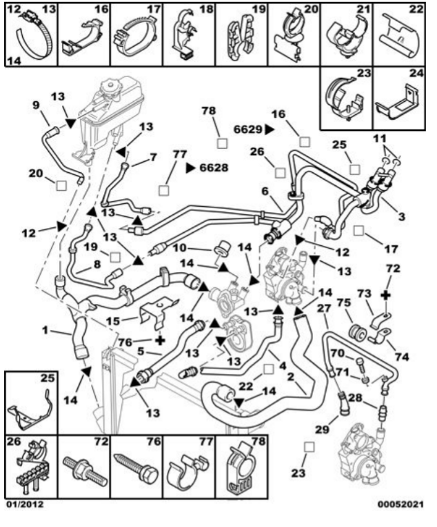

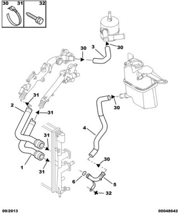

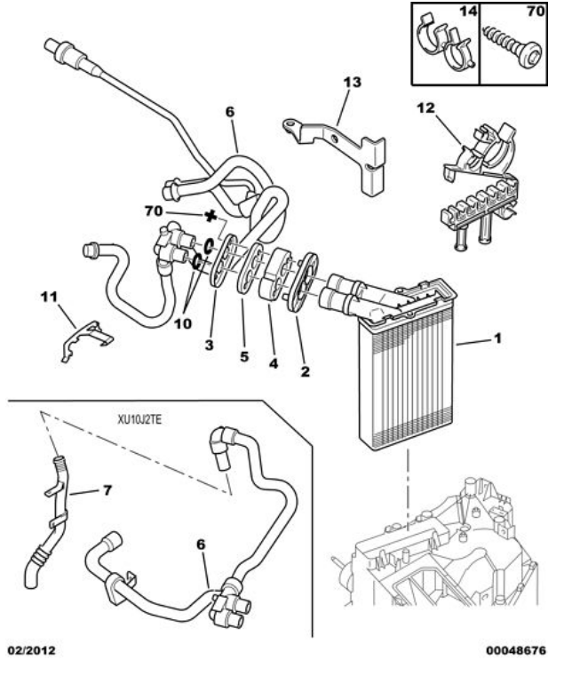

Hallo Xantia-Freunde,
Entlüften des Kühlsystems hat gut geklappt, trotzdem wird der Motor nach ner Weile zu heiß und verliert Kühlflüssigkeit. Kann man so blöd sein oder was? Durch den fehlenden Kühlmittelbehälter und mein Rätselraten hinsichtlich Entlüftung des Heizungskreislaufs bin ich dann drauf gekommen, dass der Rücklauf vom Heizkreislauf auch fehlt! Kann mir jemand ein Schemabild vom Kühlkreislauf rund um den Kühlmittelbehälter besorgen (wo am besten auch der Anschluß vom Heizungsrücklauf drauf zu sehen ist ;))? (Der Freundliche war heute jedenfalls nicht sonderlich motiviert (mag an der Hitze liegen), meinte jedenfalls er hätte nichts passendes...:()
Wird wohl höchste Zeit, dass ich mir ein "Wie helfe ich mir selbst" besorge. Ich nehme an, es wird wohl mehrere von unterschiedlichen Verlagen geben, welches könnt Ihr empfehlen?

vor 17 Minuten schrieb activer:
wie, fehlt? Da ist doch der Doppel-Anschluss an der Spritzwand, ist da einer der beiden Schläuche verschlossen?

Wenn er verschlossen wäre, hätte ich ja kein Temperatur-Problem (er ist schlicht und einfach weg). Wenn die Heizung an ist, kleckert es da raus bis es dampft :D.
Heizung einschalten ist momentan zwar quatsch aber auf Dauer keine Option.
Ich vermute, dass der Heizungs-Rücklauf auch im Kühlmittelbehälter endete, oder? Der von Albert und mir verbaute Up-Behälter hat unten nur einen Anschluss.
Also Fakt ist ich blicke noch nicht ganz durch, welcher Schlauch wohin muss.
Ansonsten "jeht er wirklich wie Hölle" :D:D:D, bin begeistert.

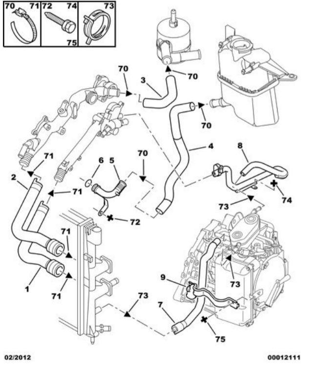

Die Heizung hat m.M. keinen Absperrhahn und wird immer vom Kühlwasser (kleiner Kreis) durchströmt, egal ob "kalt" oder "warm" eingestellt ist. Die Regelung erfolgt mittels Luftklappe.
Ronald

vor 59 Minuten schrieb activer:
Das ist jetzt aber nicht das Kühlsystem vom X2 V6, oder?
Sorry, nein von 2l 16V.
BVA
BVM5
Ronald
Bearbeitet von Ronald

Am 17.7.2018 um 11:50 schrieb activer:
Habe den Kühlmittelbehälter vom UP fertig installiert
vor 6 Stunden schrieb activer:
(Ammerk.: Der Heizungskühleranschuß an der Spritzwand...) (er ist schlicht und einfach weg).
Ich verstehe leider nichts, sonst würde ich was brauchbares antworten können - Du hast den Ausgleichsbehälter des UP eingebaut, aber keinen Heizungskühleranschluß mehr. Das ist erklärungsbedürftig, damit man dir weiterhelfen kann.
