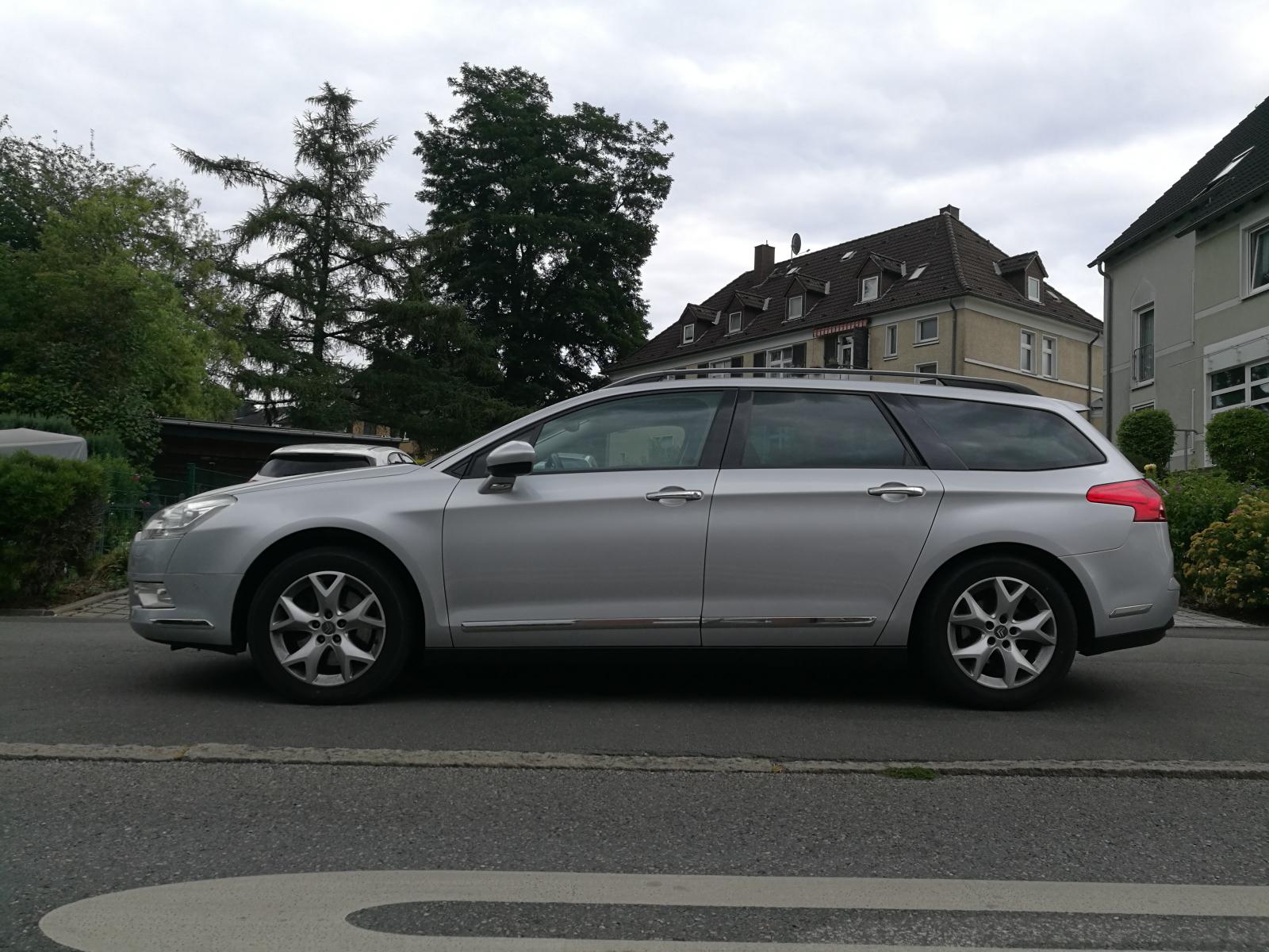

Leider kam ich noch nicht dazu die Höhe korrekt einzustellen. Da meiner aber definitiv vorne einiges zu hoch war, habe ich per Diagbox für vorne erst einmal die die tiefste höhe, also den höchsten Zahlenwert eingetragen. Bei mir war das 189. 190 war bereits außerhalb der Toleranz. Danach stand der C5 etwa 1cm Tiefer als vorher. Also immernoch zu hoch.
Als nächstes werde ich dann die Werte in der Diagbox auf Sollmaß einstellen und das ganze am Höhenkorrektor einstellen. Danach dann die Feinjustierung wieder per Diagbox. Kann man das "Teil" was verdreht werden muss, auf einer Grube direkt entdecken, oder muss eine Verkleidung ab? In welche Richtung muss gedreht werden, damit das Auto tiefer kommt?

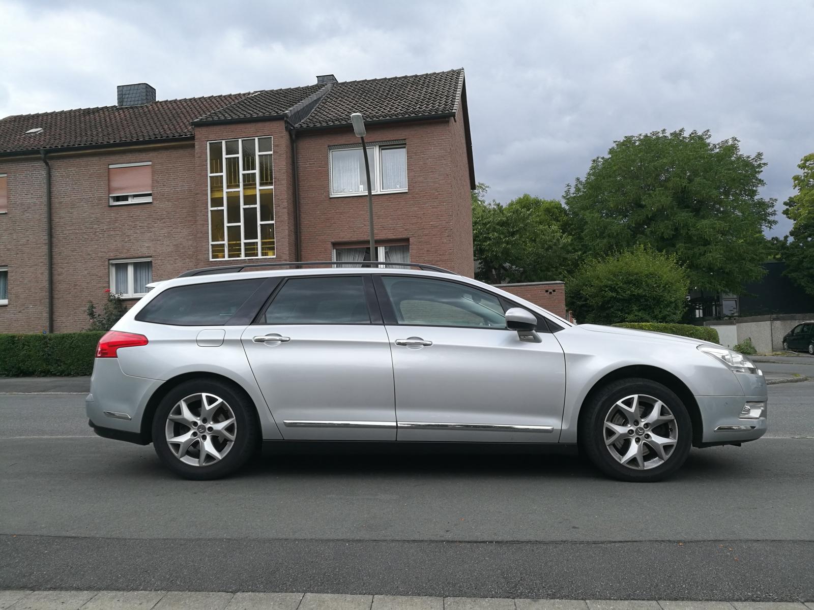

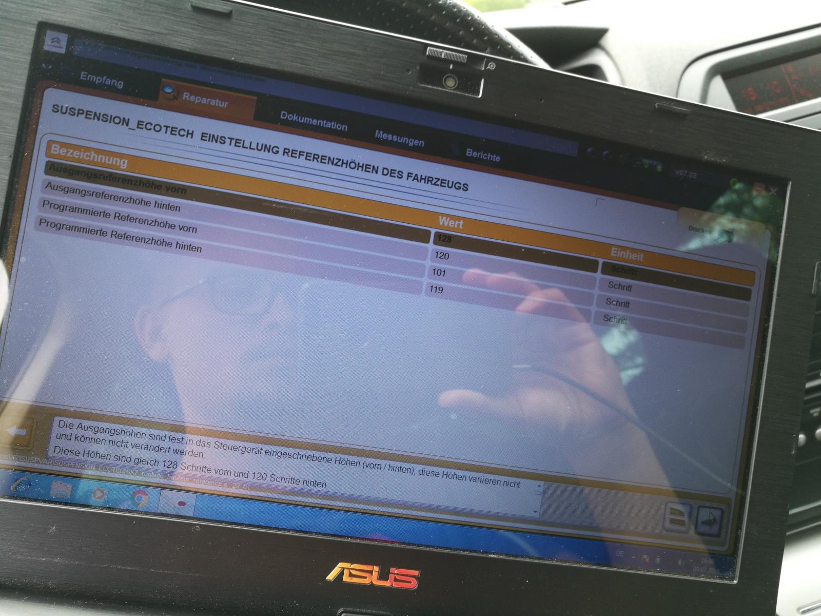

Das klappt leider nicht. Irgend wann geht es nicht tiefer und er stellt sich wieder auf Referenzhöhe. Das ist das tiefste was ich hin bekomme:
Sieht dann am Auto so aus:

Am 12.6.2018 um 21:15 schrieb baustromverteiler:
Im Steuergerät der Hydraulik sind vorne 128 und hinten 120 Schritte als ich sag mal 'failsafe modus' hinterlegt. Meiner ist vor der Höhenkorrektur ziemlich gleich wie deiner dagestanden, also Hintern am Boden und Nase in der luft ...

Die "Schritte" kann man meiner Meinung nicht einstellen. Höhe am Fahrwerk H und Abstand zur Achsenmitte R messen und das "richtige" Menü in der Diagbox wählen:
large_mess.png.1d9d1811c21c506c6114ce175
Nein die Schritte errechnen sich aus den eingegebenen Höhenwerten aus der Messung und können nicht direkt eingegeben werden

Mir fällt mein "Rumgefrickel" gerade wieder ein:
Die Refernzwerte "160" vorn und "106" hinten gelten auch für meinen C5. Wenn man diese bei SUSPENSION_ECOTECH eingibt bzw. die Ergebnisse aus : 320 -160 bzw. 212-106 passiert "nichts", denn das sind die i.O.-Einstellungen. Erst wenn die "Rechenwerte" abweichen, wird die betroffene Achse entsprechend angehoben (Pumpe) oder abgesenkt (Ventil). Das "Raster" ist aber etwas grob, nicht jeder Millimeter führt zu einer Aktion.
Theoretisch könnte man somit mit "180" und "126" den Wagen um 20 mm "tieferlegen". [ V = 320 - (R - (Hv + 20)); H = 212 - (R - (Hh  + 20)) ].
Die Abweichung zwischen der Ist-Höhe und den  gewünschten 72 cm muss auf die 160 mm aufgeschlagen werden, aber entgegengesetzt tiefer plus , höher minus
