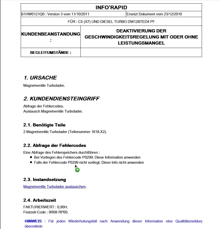

Meiner hatte vor ein paar Wochen die gleichen Symptome (Leistungsmangel, Ausfall Tempomat) Es gab für den Motor ein Info Rapid: Leistungsabfall in Verbindung mit Ausfall des Tempomaten: Inforap.jpg.1b56f8fdb75d6e8c5d5352a514d98d53.jpg
Die Ventile kann man mit einer Diagnosestation testen, was ich auch gemacht hatte. Fehlercode war P0299 Nach dem Bauteiletest funktionierte bis jetzt alles wieder normal, wobei ich es erst mal gelesen habe. Jedenfalls gibt es eine klare Richtung, in der man suchen kann.
Mein abschliessender Bericht zum Problem: Es war das Magnetventil des wastegate. Nach Austausch selbigens ist der Fehler nun schon längerfristig nicht mehr aufgetaucht.
Ich habe nun das andere für VT2 auch gleich noch getauscht, weil ich´s sowieso schon da liegen hatte, dann ist jetzt hoffentlich mal eine Zeit lang Ruhe..;)
