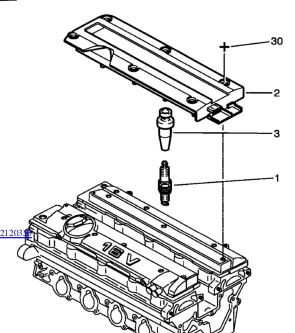

Der Deckel HINTER dem Öleinfüllstutzen ist die Zündspuleneinheit. (siehe meine letzte Antwort:  Bild )
Die Anschlüsse liegen direkt über den Zündkerzen. Statt Kabeln gibt es nur so Zwischenstecker. (im Bild Nr.:3)
Link zu diesem Kommentar
Auf anderen Seiten teilen
vor 20 Minuten schrieb X1-1957:
Woher bekommt die Zündspule / Zündmodul dann die Info dass sie funken soll wenn ich den Zündschlüssel rumdrehe?
2 ist die Zündspule
3 ist der Zwischenstecker (einervon4)  (andere Motore brauchen statt dieser Teile Zündkabel)
1 ist die Zündkerze (eine  von 4)

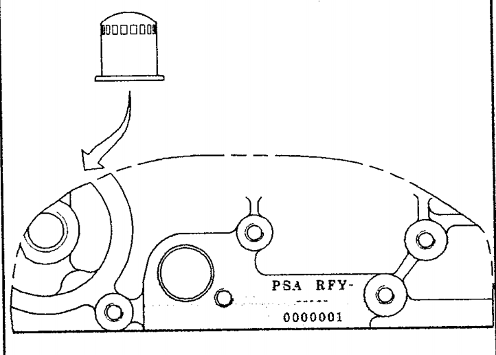

Den eigenen Motortyp in einem öffentlichen Forum preisgeben, das geht gar nicht. Datenschutz und so. Nachher weiß es jeder, und man kann es auch in Jahrzehnten noch nachlesen :)
genau! Wo steht bei den XU10 eigentlich die Motorkennung?

Ja.
Aber es gibt (min.) zwei verschiedene. Sie unterscheiden sich in der Position des Öleinfülldeckels. Lässt sich zwar durch simples Ausschneiden anpassen, ist aber vielleicht bei einem Neuteil ...
Ich kann leider gerade nicht sagen, woran man die beiden unterscheidet bzw. zuordnet - der Hubraum ist es jedenfalls nicht.
