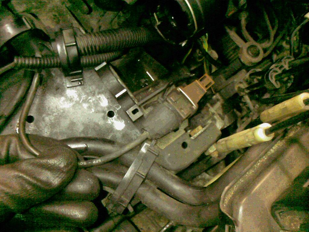

29. August 20188 J. vor 13 Minuten schrieb ACCM Fred: Beim 2.0i 16V sitzt der MAP-Sensor auf der Innenseite des Sammlerrohres der Ansaugbrücke (unter dem Resonanzdingens), ungefähr über dem Ölfilter, und ist nur nach Ausbau der Ansaugbrücke erreichbar. Der LLS und der MAP-Sensor liefern Werte an das Steuergerät, und das wertet aus und regelt. Danke Eventuell weißt du auch wo der OT-Geber am dem Stecker gegenüber liegenden Ende angeflanscht ist? ich hab den bestellt und bekomme ihn morgen. Ich habe den jetzigen Stecker im Verdacht Er hat mit Sicherheit entweder a, einen Wackelkontakt oder b, selbst einen Defekt. Ich hab den Stecker mit Kontaktspray eingesprüht und mit einem Kabelbinder stabilisiert. Seitdem sind die Symptome stark zurück gegangen.
29. August 20188 J. Bischen komplizierte Frage: vor 37 Minuten schrieb X1-1957: Eventuell weißt du auch wo der OT-Geber am dem Stecker gegenüber liegenden Ende angeflanscht ist? Der OT-Geber ist oben im Bereich Getriebeanfang, da wo drunter die Schwungscheibe sitzt, schätze ich. Die Leitung davon endet auch wieder im Steuergerät. Bearbeitet (29. August 20188 J. von ACCM Fred)
29. August 20188 J. Der OT Geber hat ein Kabel, etwa zwanzig cm lang, dreipoliger Stecker. Gesendet von meinem EVA-L09 mit Tapatalk
30. August 20188 J. Genau genommen geht der MAP-Sensor auch ohne Ausbau der Ansaugbrücke raus. Etwas fummlig, aber machbar. OT-Geber-Stecker ist der braune hier:
30. August 20188 J. vor 5 Minuten schrieb spätActiva: OT-Geber-Stecker ist der braune hier: Das weiß ich mittlerweile. Danke nochmal hier an dieser Stelle für die Mühe Bearbeitet (30. August 20188 J. von X1-1957)
