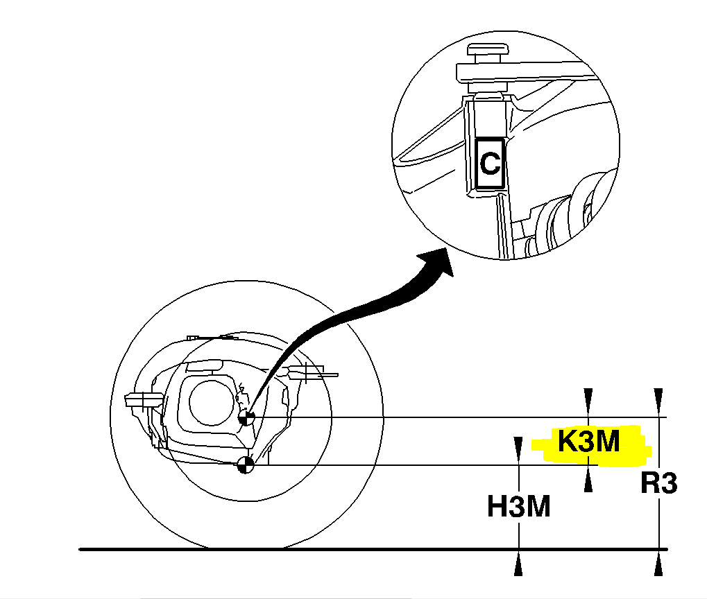

vor 6 Stunden schrieb cit-rotti:
eine mögliche Differenz entsteht wahrscheinlich durch die Profilhöhe.
Nein, denn der Abstand KxM = Achshöhe Rx -Messpunkt HxM bleibt gleich.
Ronald
Sehr richtig, Ronald, deshalb kann die Messung auch unabhängig vom Abnutzungsgrad des Reifenprofils durchgeführt werden.

vor 13 Stunden schrieb cit-rotti:
Eigentlich müssten Abweichungen der Höhensensoren - welche ja unter "Paramessung" erkannt werden können, nicht nur manuell wie von M. Ferchaud  beschrieben, beseitigt werden können, sondern per Diagnosegerät angepasst werden. So habe ich eigentlich die französische Anleitung interpretiert.
Die Anpassung der Bleche ist sehr einfach und sicherlich auch bisweilen notwendig.
Ich vermute, dass ab einer bestimmten physikalischen Abweichung die Erfassungsbereiche der Sensoren nicht mehr ausreichen.
vor 48 Minuten schrieb M. Ferchaud:
Tim Schröder  zum C5III: Die Referenzhöhe beträgt für mein Fahrzeug vorne 160 +- 6mm und für hinten 106 +- 6mm. Kommen bei der Berechnung der Höhe für vorne Werte von >190 oder < 130mm und für hinten Werte >140 oder <80 mm heraus, muss man zuerst eine Grundeinstellung an der Stabilisatorstange machen, um in den eben genannten Toleranzbereich zu kommen. Ist man da drin (vielleicht ja auch schon ohne, dass man eine Einstellung an den Stabilisatorstangen machen muss), kann man die Diagnosestation anwerfen.
https://www.andre-citroen-club.de/forums/topic/121278-c5iii-blue-hdi-höhensensor-hinten-wert-nicht-gültig/?tab=comments#comment-1438042
Das wären vorn wie hinten ± 30 mm "Erfassungsbereich"
Ronald
Die sollten wohl ausreichen.
Allerdings musste ich das Blech mit dem Kugelkopf schon ganz ordentlich biegen, geschätzt um die 10 mm.

vor 12 Stunden schrieb cit-rotti:
hast Du dazu das Rad abgenommen und den C6 angehoben oder nur mit Lenkungseinschlag die Bleche verbogen.
Wenn Du beide annähernd  - bei normaler Höhe - auf "Null" justiert hast - musstest Du die Bleche links/rechts bearbeiten.
Eine Beschreibung wäre hilfreich - z.B. Knochen vorher entfernt, Halteblech vom Querlenker etc.
Ich habe alle Aktionen bei in Neutralstellung auf den Rädern stehendem Fahrzeug durchgeführt:
1. Knochen von Kugelkopf des Blechs abgezogen
2. Höhensensor mittels Knochen manuell bewegt, um die Werte per Lexia zu sichten
3. Blech ausgebaut und mit altem Blech verglichen
4. Blech wieder montiert und vorgebogen
5. Knochen wieder auf Kugelkopf geclipst und Blech so lange weiter gebogen, bis kleinstes Delta zwischen links und rechts erreicht war.
Henning
